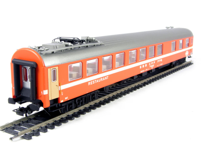

Con l'uscita della WRm RIC LS Models il vecchio modello Liliput, che già di per sé non era il massimo, secondo me ha ormai varcato la soglia dell'inaccettabilità, specie quella in livrea C1 che oltretutto non ha tutte le modifiche necessarie essendo una semplice ricoloritura della TEE....però non tutti hanno la voglia di spendere 180 euro per il set LSM che contiene la ristorante, per cui avendo rimediato appunto la Liliput tempo fa ad un prezzo "equo" (ovvero meno del prezzo del set LSM senza lo zero...) sto provando a farla diventare per lo meno guardabile e rendere l'accostamento con altre carrozze meno imbarazzante...
Sullo stampo ed i particolari vari non ci si può fare molto, però su alcune cose si può intervenire: le cose più fastidiose sono i respingenti ultra-sporgenti rispetto alla cassa, che la fanno risultare quasi 1 cm più lunga ( :shock: :shock: !!!!!!), i timoni altrettanto sporgenti, i tubolari inguardabili, i carrelli che fanno stare la cassa troppo sollevata di almeno 1 mm (sembra poco, ma è un'enormità), il pantografo tedesco anzichè svizzero, la presenza delle porte dal lato cucina e l'assenza delle luci di coda (e varie ed eventuali...). Ecco com'era:

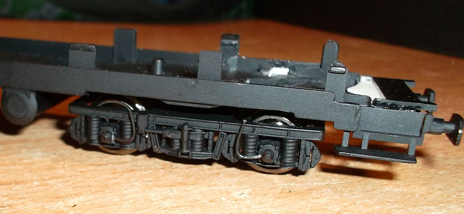

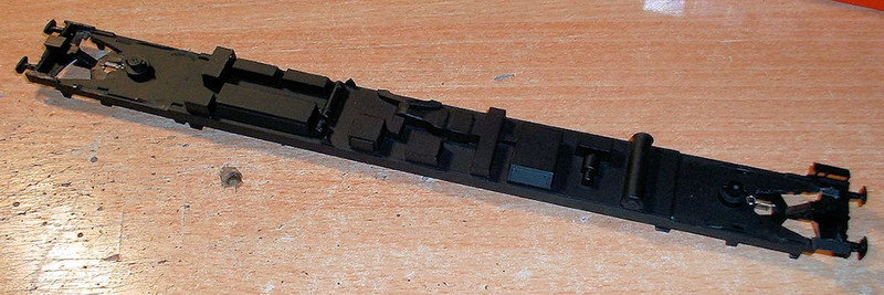

Per prima cosa ho provveduto ad abbassare la cassa sui carrelli, per fortuna è una cosa molto semplice perchè è sufficiente rimuovere uno spessore presente sulla parte superiore dei carrelli, che è praticamente della misura che va recuperata!
Vanno anche limati un pò i bordi del telaio eliminando la piccola sporgenza in corrispondenza delle ruote, per evitare che i bordini struscino. C'è da costruire almeno un abbozzo di appoggio isostatico, dato che la carrozza non ce l'ha....sarà uno dei prossimi interventi...

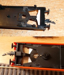

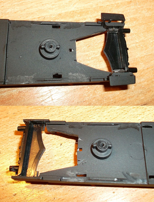

Quindi ho segato le traverse del telaio per arretrare i respingenti, facendo in modo di salvaguardare le scalette di salita lato salone. Data l'estrema semplificazione dei panconi e dei respingenti, soluzione drastica: buttato tutto tranne i piatti dei respingenti, guarda caso "passava da quelle parti" un rottame di Eurofima Roco che ha gentilmente fornito i due blocchi pancone-respingenti-guida dei timoni ed anche i tubolari.
Con un pò di adattamenti si riesce ad applicarli alla WRm, sostituendo i piatti con quelli Liliput recuperati:
Ovviamente anche i timoni vanno arretrati, per cui vanno eliminate le guide sul telaio e ricostruite più indietro, provando il movimento più e più volte e dove serve aggiungendo spessori o dando qualche colpetto di lima, accostando la carrozza con un'altra e verificando la distanza da agganciate....
Ancora ho rimontato solo un timone, per l'altro mi sto dando da fare...

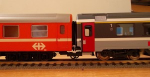

Testata con il nuovo pancone ed i nuovi tubolari (questi ultimi ed i respingenti per ora solo appoggiati):

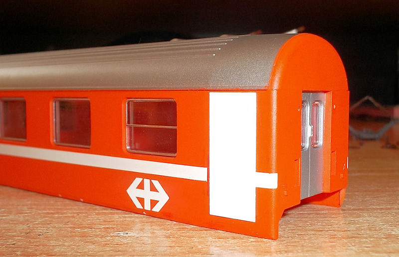

Come si vede ho iniziato anche la modifica della cassa, eliminando le scalette e tutte le sporgenze delle porte lato cucina (maniglie, cerniere, corrimani), dopodichè dovrò incollarci sopra un rettangolo di plastica da 0,25 di spessore per simulare il pannello con cui al vero sono state chiuse le porte.

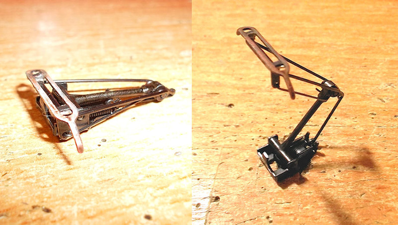

Il pantografo l'ho smontato per dargli un minimo di somiglianza con uno svizzero, ho rimediato uno strisciante decente da sostituire e vanno modificati alcuni tiranti (in realtà sarebbe da buttare e sostituire in blocco, ma provo a farmelo andare bene...).

Messaggioda Gabriele Moschetto » 23 ott 2011, 22:33
In realtà lo stampo della Liliput deriva dalla TEE, la prima costruita in esemplare unico che aveva qualche piccola differenza (mancavano le luci di coda e qualche apparecchiatura sottocassa era diversa). Io la vorrei ambientare a fine epoca IV-epoca V, con le due porte lato cucina soppresse coperte da un pannello e le testate completamente arancio (la livrea del modello è corretta in quel caso, dipende appunto dall'ambientazione), bisogna allungare le fasce bianche sulle testate, che nel modello sono come su questa foto ma a fine carriera erano state allungate fino alle porte frontali.
Devo appunto aggiungere le luci di coda, il sottocassa per ora lo lascio così....
Per le condotte AT vicino al pantografo proverò ad ispirarmi alla LS Models (nella Liliput le apparecchiature fondamentali ci sono ma mancano tutte le connessioni e il pantografo è tedesco, con relativa base più larga):
Intanto ho praticamente completato il telaio rimontando il secondo portagancio, mi pare che funzioni tutto decentemente...ora tocca alla cassa!

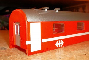

Messaggioda Gabriele Moschetto » 1 nov 2011, 15:50
Piano pianino il lavoro va avanti...
Completato il telaio con la ricostruzione delle testate e riposizionamento dei timoni di allontanamento (questi ultimi vengono tenuti in posizione dall'arredamento interno, che è ad incastro sul telaio ed impedisce di farli muovere in altezza ma solo lateralmente), tanto che ci stavo ho aggiunto un paio di cavetti sui carrelli (vanno solo su un lato):
Ho iniziato a mettere le mani più pesantemente sulla cassa:
- ho creato lo scasso per i REC sugli spigoli sinistri delle testate
- eliminati tutti i corrimani stampati e predisposto i fori per quelli riportati (di recupero dalla solita Eurofima rottamata) da applicare vicino alle due porte di salita superstiti
- tappate le porte lato cucina con un rettangolo di plasticard da 0,25 mm di spessore con dimensioni 22,5x10 mm (misure prese ad occhio, non so se sono corrette, ma più o meno ci prende ed era il minimo indispensabile per coprire bene le incisioni delle porte che erano addirittura diverse tra i due lati -errore di stampo-!); ho anche eliminato qualche scritta di servizio di troppo
- rimosse tutte le apparecchiature riportate sul tetto attorno al pantografo e spianate alcune riprodotte in modo inguardabile, con calma cercherò di ricostruirle decentemente
- modificato il pantografo per farlo assomigliare di più ad uno svizzero, con sostituzione dello strisciante, eliminazione del rinforzo obliquo ed inversione del tirante che muove lo strisciante, posizionato a sinistra anzichè a destra (il tirante inferiore dovrebbe essere diverso e la base idem, ma per ora me lo tengo così).
Adesso sto preparando le luci di coda....

Messaggioda Gabriele Moschetto » 1 nov 2011, 20:55
Beh, il flash aiuta... :D :D
Dato che ho rimediato un pò di isolatori che possono fare al caso mio ho spianato senza pietà quasi tutti i particolari stampati attorno al pantografo, ricostruendo alcune basi con i soliti ritagli di plasticard...
Ho il dubbio che dovrò riverniciare tutto il tetto in grigio, che in teoria ha sostituito l'alluminio dalla seconda metà degli anni '80...non l'avevo messo in conto inizialmente... (x) Però in diverse foto dal vero appare più chiaro rispetto al grigio usato da LS Models....forse era sbiadito....
