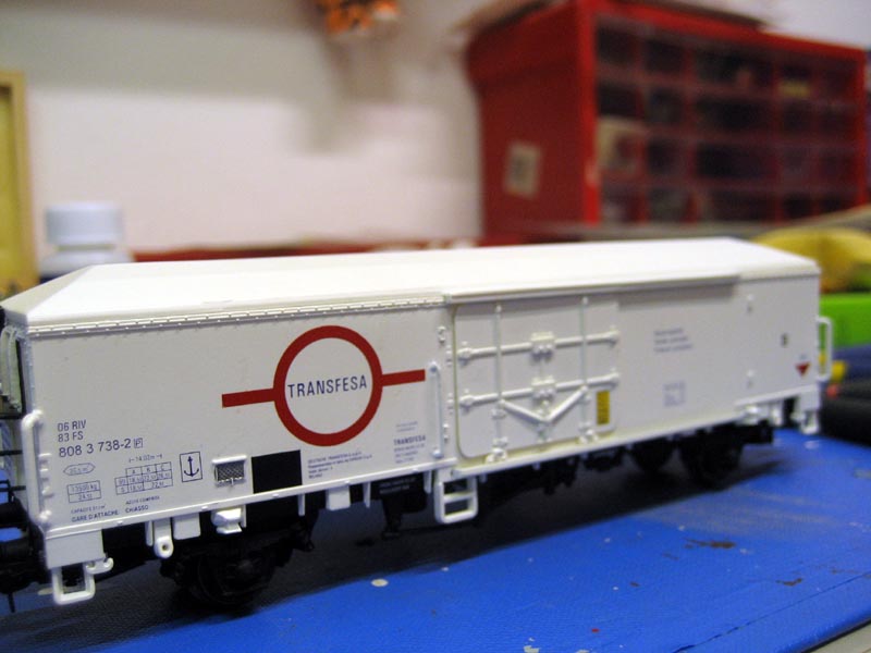

Avendo in casa alcuni carri Ibefs TRANSFESA o INTERFRIGO immatricolati presso le FS di costruzione Electrotren, ho pensato di approfittare delle nuove lastrine per carri frigoriferi prodotte da Claudio Mussinatto, per sostituire il terrazzino originale con la riproduzione in fotoincisione menzionata.
La lastrina si presenta come in foto, completa di mancorrenti, predellini e delle scalette dei terrazzini.
I carri Electrotren hanno un terrazzino installato su una sola testata, per cui con una lastrina si elaborano due carri.

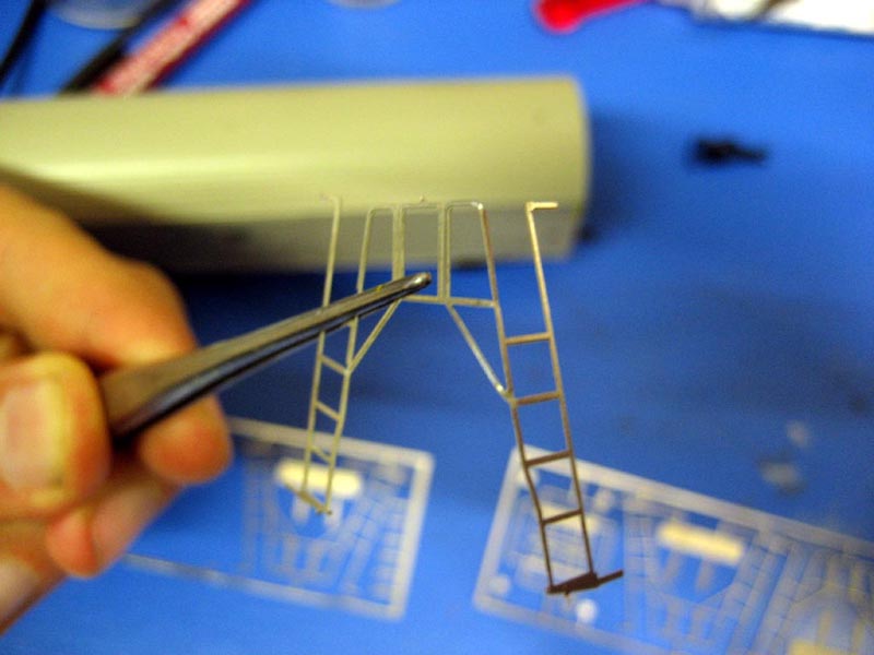

Messaggioda energizer » 16 ott 2011, 16:16

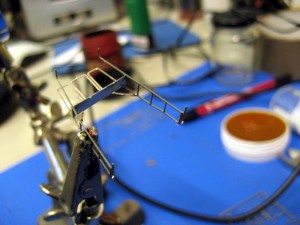

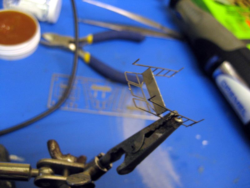

La forma della fotoincisione ha già 4 speroni che serviranno da incastro in appositi fori.
Inoltre è presente un fazzoletto in pianta rettangolare che deve essere saldato alle scalette per realizzare il piano di calpestìo.
Armati di saldatore e flussante, ci si aiuta con la terza mano.
Tale rettangolo va ridotto in lunghezza e ripassato con un mola in larghezza (ridotta di qualche decimo di mm, perchè subito mi sono imbattuto nell'impossibilità di infilarla nell'asola delle scalette per interferenza nelle dimensioni) per adattarlo alla misura della scaletta.
Io ho prima saldato un lato per essere perfettamente allineato con i gradini, poi l'altro.
Vista dall'alto è così.

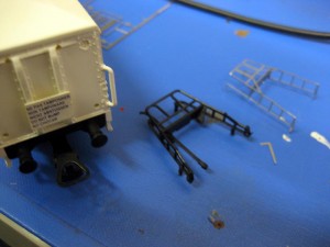

A questo punto bisogna smontare il terrazzino originale, che in questo caso è montato a pressione nella cassa in plastica tramte quattro piloncini in plastica (meno male, non sono incollati).
Bisogna fare leva con un cacciavite o una spatolina e avere delicatezza per non rovinare il modello.
Già si noti la differenza tra la parte in plastica originale e la fotoincisione.

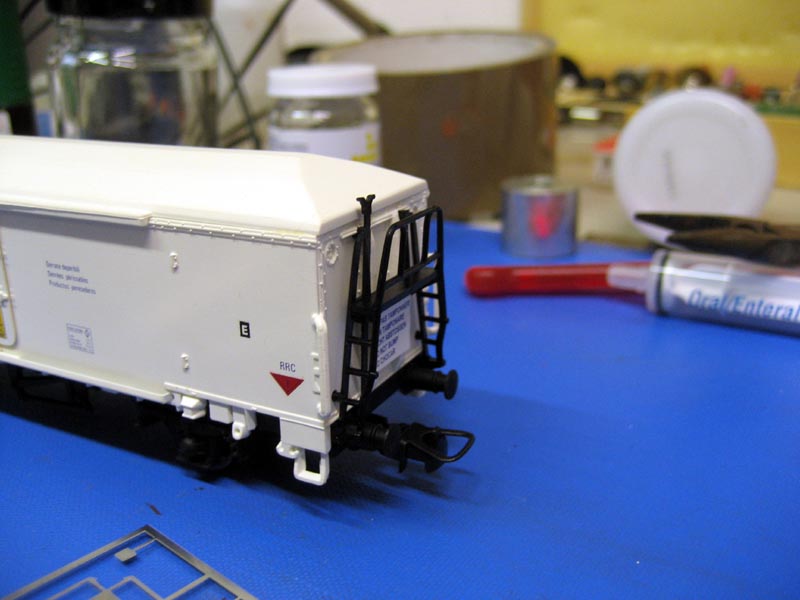

Le scalette saranno dipinte in nero opaco CITADEL che aderisce molto bene sul metallo nudo, purchè pulito e sgrassato dalle tracce di flussante.
In foto, si noti la differenza di resa estetica con un altro carro (a destra in secondo piano), identico per tipo ma condiversa numerazione, tetto argento anzichè bianco panna, e nonostante fosse ancora un montaggio provvisorio già ho potuto apprezzare la differenza visiva.
Bisogna chiudere i due fori bassi sulla cassa. Si può usare lo stucco od altri accorgimenti come il plasticard in tondino.
In alternativa io utilizzo un microscopico pennellino intinto in una mistura di SYNTHAGLASS + bianco opaco e bianco xmpr puravest, che serviranno come collante per le scalette.
Per rieimpire i fori servono più passate durante l'asciugatura del SYNTHAGLASS colorato.
In nero ovviamente si effettual alstessa operazione nei fori sulla travera del telaio.
Fatto ciò ho provveduto a separare il freno di stazionamento, riducendolo in due monconi, di spessore e larghezza limati a dovere e inferiore all'originale per interferire il meno possibile con la finezza della fotoincisione.

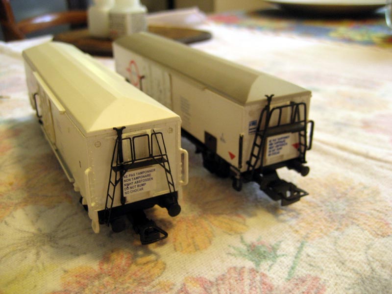

Messaggioda energizer » 16 ott 2011, 16:48
Ecco il risultato finale tra il carro modificato e un carro gemello, di fabbricazione precedente ad essere precisi, prossimo alla trasformazione.
Sto pensando alla modifica di altri particolari, sfruttando materiale non presente nella lastrina, come ad esempio i mancorrenti sulle testate che sono molto robusti ma a dir poco di sezione enorme.

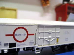

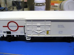

Continuando nell'elaborazione del carro, poichè il passo dei mancorrenti in plastica sulle testate non è compatibile con quello dei mancorrenti in fotoincisione presenti sulla lastrina, ho spostato la mia attenzione su quelli presenti a lato dei portelloni di carico, realmente apribili a scorrimenti anche sul modello.
Il modello si presenta così: mancorrente nero con attacco alla parete costituito da tappi in plastica.
In questo caso sono presenti due fori di alloggiamente compatibili con il passo dei 4 mancorrenti grandi nella lastrina.
Da una prima prova a secco il risultato, fori esclusi, si presenterà così.
Una volta riempiti fori con il solito metodo e ritoccato col colore il nuovo particolare installato, il risultato sarà il seguente.
