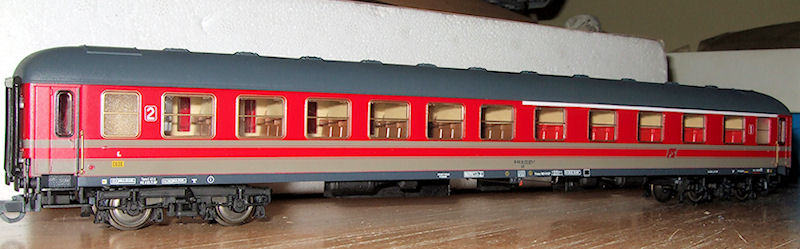

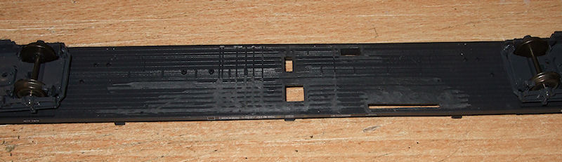

Ieri al Serafico (più moscio del solito...) ho rimediato a buon prezzo la mia prima UIC-X Roco, una mista rosso fegato della produzione degli anni '90...come noto sono realizzate semplicemente ricolorando le equivalenti tedesche, quindi con porte, sottocassa e altri dettagli sbagliati. Per fortuna c'era un banchetto che vendeva aggiuntivi vari dove ho rimediato il set completo per le X Rivarossi, più qualche altro pezzetto che a suo tempo aveva commercializzato ACME come ricambi...in sostanza, la poveretta non ha fatto in tempo a toccare il mio tavolo di lavoro che già era devastata, completamente smontata e il sottocassa azzerato in toto:
Bisogna eliminare proprio TUTTO, inclusi gli anellini, i rubinettini e gli altri particolari sul bordo del telaio, facendo però attenzione a tagliarli perchè alcuni andranno riutilizzati.

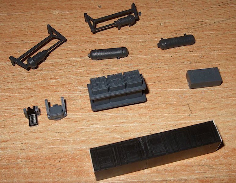

I pezzi principali necessari per il sottocassa:
Cassa del REC a 5 elementi realizzata con un pò di cut & paste a partire da due casse ACME a 4 elementi, sia per allungarle sia perchè al vero l'elemento piccolo è il secondo da destra mentre negli aggiuntivi (delle '46) è il secondo da sinistra; cassa batterie a 3 elementi Rivarossi, i due elementi di ricarica degli accumulatori realizzati con pezzi Rivarossi e un avanzo di aggiuntivi di '46 Os.Kar, altra cassa di apparecchiature Rivarossi, per i serbatoi si possono recuperare i Roco, completando il tutto dove serve con qualche ritaglietto di plasticard.
Dallo studio di foto e disegni ho rilevato il corretto posizionamento dei vari pezzi, che vanno messi più o meno in questo modo:
Oltre a quanto sopra c'è da aggiungere un rettangolino vicino alla cassa centrale e due aste trasversali (filo metallico da 0,5) che vanno da una parte all'altra, una delle quali unisce le due levette sul bordo del telaio (originali Roco riposizionate).
Ho qualche dubbio sulla posizione dei serbatoi e sui tubi che ci sono vicino, ma al vero il lato scomparti è quasi completamente vuoto quindi posso anche lasciarla così...

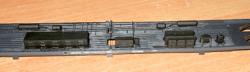

Un paio di foto con la cassa rimontata al volo "per vedere l'effetto che fa":
Ho anche ruotato di 180° il generatore sul carrello, dato che deve prendere il moto dal secondo asse e non dal primo come sulle tedesche.
Il tutto ora va colorato in nero opaco, carrelli inclusi....

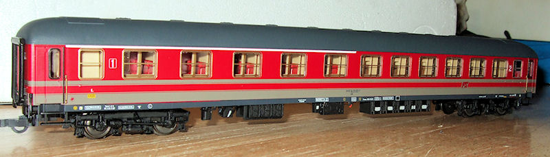

Sottocassa completato!!

Un dubbio ma quelle carrozze non dovrebbero avere le porte dorate?

Le porte in lega (quelle "dorate") sono state applicate sulle tipo '64 a partire dal 1987 mi sembra, mentre la livrea rosso fegato dal 1982. In quelle con le porte originali erano appunto verniciate come la cassa. Ancora negli anni '90 si vedevano abbastanza facilmente X con le porte originali, quindi la lascio così...vedi anche le tipo '68 ACME in rosso fegato, per quelle vale lo stesso discorso.
Mi sono sbrigato a completarla perchè con quel sottocassa tedesco non la potevo vedere....avevo i pezzi, ho trovato un pò di tempo...in fondo non è un lavoro troppo complicato. ;-)
