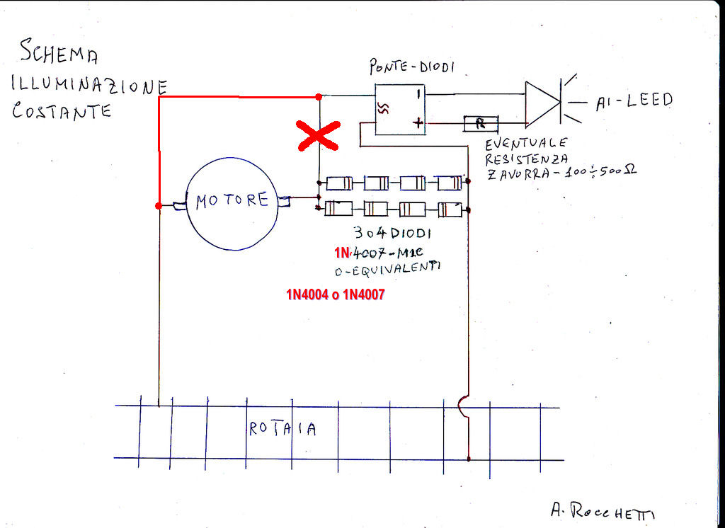

ciao..il mio amico rocchetti della rockymodels mi spiegava appunto questo sistema per far partire la macchina molto lentamente on i led già accesi usando appunto dei diodi in serie dovrebbero bastare mi diceva 3 e si dovrebbe risolvere il problema .devo fare qualche prova, mi ha promesso uno schemino vedremo e ti farò sapere, lui ha detto che l'ha usato e funziona...

ciao...ecco lo schemino dell'amico alberto, ho fatto già una prova al volo usando 4 diodi in serie ( in un senso solo giusto per capire il funzionamento) e usando come prova la mia 835 le luci si accendono subito e il sistema funziona ovviamente con i led dovrebbe migliorare di molto la situazione visto che funzionano ad un voltaggio molto inferiore mentre le luci rivarossi funzionano bene ad un elevato voltaggio, però funziona l'importante è che si possa fare....

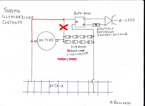

Messaggioda Oliviero Lidonnici » 23 feb 2017, 23:33
Non farei passare l'alimentazione del LED attraverso il motorino poichè aggiungi la resistenza (induttanza) del motore che inoltre potrebbe creare un tremolio del LED
Modifica lo schema così:
saluti da Oliviero

Messaggioda marco62 » 24 feb 2017, 14:26
ok ti ringrazio per il consiglio, comunque farò diverse prove volanti per vedere se funziona tutto bene e solo dopo farò il lavoro finale dentro il modello....ti terrò aggiornato
