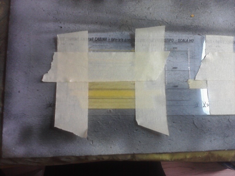

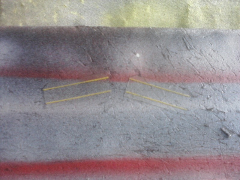

Sono senza macchina fotografica seria, posto due foto fatte col cellulare del piccolo miglioramento estetico ai cristalli frontali.
Lineamodel fornisce all' interno del Kit un foglietto di acetato su cui sono stampate le sagome dei vari "vetri" da applicare sulla macchina, sui vetri frontali sono riprodotte anche le resistenze degli sbrinatori elettrici al vero annegati all' interno del cristallo.
Probabilmente per comodita' della stampata sono riprodotti neri, in realta' sono di colore giallo.
Ho provveduto quindi a mascherare l'acetato utilizzando come riferimento le resistenze gia' esistenti e aerografando in giallo il piccolissimo spessore.
Questo e' il risultato finale: resistenze degli sbrinatori gialli, sono gia' stati applicati alla macchina (come le decals) e migliorano di molto l'impatto visivo facendo il confronto con altri modelli di E402 montati e apparsi sulle riviste.
Per incollare i "vetri" alla carrozzeria ho utilizzato l'ormai rodato e straconosciuto sistema della vernice trasparente, l'unico modo semplice e sicuro per evitare patacche e aloni sull' acetato.....(a dire il vero nemmeno l'epossidica bicomponente lascia aloni ma e' un procedimento che io trovo esagerato per incollare questo tipo di particolare....).

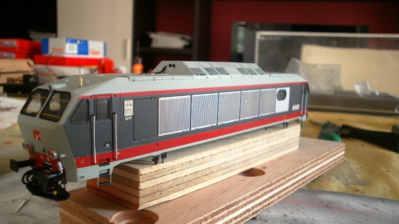

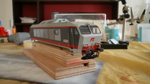

Sono arrivato praticamente alla conclusione della parte impegnativa del lavoro: la coloritura, l'applicazione dei vetri, degli aggiuntivi e la posa delle decals e targhe e' terminata.
La macchina ora si mostra cosi'
Per la posa delle decals ho utilizzato il rodato sistema dell' acqua tiepida per staccarle dal supporto di carta e il (classico) Microsol della Microscale per l'applicazione e l'adesione sulla cassa.

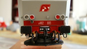

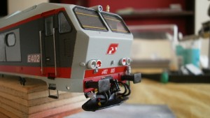

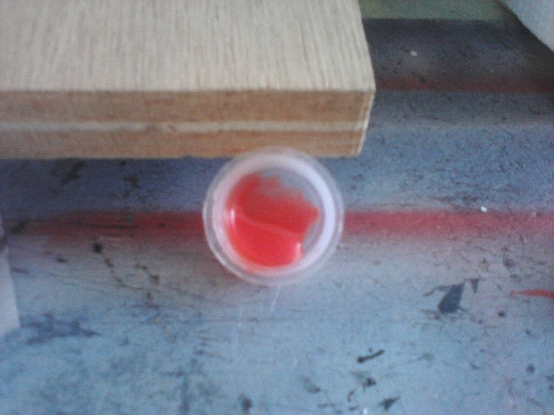

Una menzione particolare credo che la meritino i fari e la relativa riproduzione dei cristalli sulla parabola: una cosa che mi ha sempre perplesso sui modelli di questa macchina finora visti (parlo di modelli originali non elaborati) e' che i fari riprodotti risultano neri e incassati....non sono cosi' in realta' ovviamente: ho deciso quindi di sperimentare un sistema per dare riproduzione di un particolare che da' "vita" al frontale del modello creandogli un vero e proprio "volto".
Ho voluto provare con il Synthaglass sempre del Dr. Toffano con aggiunta, per i fari rossi, del colore "Rosso Fuoco"....
Per i fari bianchi l'ho utilizzato neutro, come e' nella boccetta, ho colato lentamente all' interno del faro con l'aiuto di un pennellino sottilissmo delle piccole quantita' per evitarne la fuoriuscita dalla sede.
Questo materiale ha la caratteristica di autolivellarsi e di ritirarsi, e' necessario quindi farlo riposare verificando dopo 6 ore il livello raggiunto ed eventualmente aggiungerne per arrivare all' effetto desiderato.
Si mantiene dopo l'asciugatura davvero trasparente, simulando una bella parabola.
Per i fari rossi ho mischiato il Synthaglass con il colore "Rosso Fuoco"...si ottiene un composto lattiginoso con le stesse caratteristiche sopra descritte, i due componenti legano davvero bene, non scindono e il risultato del mix e' una "vernice" densa traslucida....
Per andare a ricreare un buon effetto sui frontali e' stato necessario lavorare (con le pause per fare riposare il Synthaglass ovviamente) circa tre giorni, per permettere l'asciugatura del materiale e constatare la necessita' o meno di aggiunte.
Questo e' l'effetto finale:
P.S. : che ne dite ? [lupe.gif]
Sto pensando eventualemente di passare una leggerissima mano di vernice opaca per togliere quell' effetto laccato dai fari rossi....valutero' !
La testata posteriore, quella allestita con il portagancio NEM, e' ancora priva di accoppiatori ....sto cercando di ottimizzare un sistema per non doverla lasciare priva di vomeretto (sacrificato per fare spazio al portagancio) che , anche se accoppiata ad un convoglio, ha davvero un pessimo impatto estetico....
