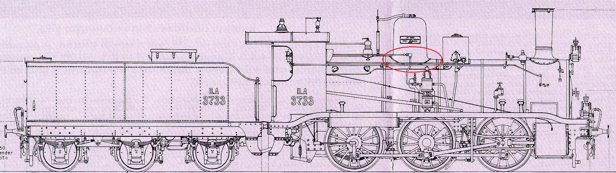

Oddio, uno scalino, ho il disegno sottomano, non mi sembra, il duomo è sagomato, nella parte inferiore saldata o rivettata alla sezione tronco-conica, e la parte tronco-conica della porzione di mantello si vede chiaramente. Bisogna osservare attentamente da dove finisce il duomo in avanti, fino alla fascia copri-giunto. Non voglio fare l' avvocato del diavolo e neanche il cattivo, ma ho davanti a me i disegni FS delle varie serie. Ironia della sorte, le 270 e le 310, non avevano nessuna conicità.

Messaggioda Paolo Bartolozzi » 21 mag 2012, 21:33
Da rilievi fatti personalmente sia sulla 290 di Pietrarsa, sia sulla 552 di Milano, confermo che si tratta di conicità necessaria a raccordare il diametro maggiore della zona del forno con la parte anteriore della caldaia, conicità realizzata con le lamiere di rivestimento.
Conicità ben evidenziata dalla inclinazione della sella di appoggio del rivestimento del duomo e rilevabile da numerose immagini....

Messaggioda bruzei52 » 21 mag 2012, 21:44
Vi allego il mio disegno è cerchiato.
Non contesto il fatto del rielievo fatto da Paolo ma il disegno che ho io dimostra tutt'altro.
Saluti Bruno

Messaggioda Marco Fornaciari » 22 mag 2012, 0:35
spiacente, ma, se si legge con un minimo d'attenzione il disegno ... si può dare solo ragione a Paolo.
Si vede chiaramente che il primo tratto di caldaia, cioè quello vicino alla cabina è più alto (quindi ha diametro maggiore) del tratto a valle del duono.
Infine due foto a caso, recuperate al volo (la biblioteca per ora è imballata in attesa di trasloco)
http://it.wikipedia.org/wiki/Locomotiva_FS_290
http://commons.wikimedia.org/wiki/File: ... uselang=it

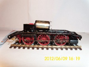

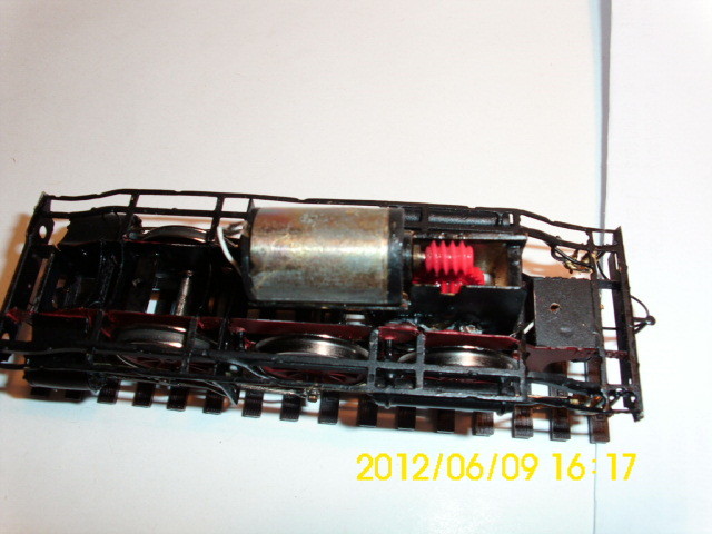

Messaggioda paolo64 » 9 giu 2012, 15:51
Aggiungo altre foto del modello completo di motorizzazione autocostruita ed equipaggiato di motore faulhaber 13-19.
Paolo

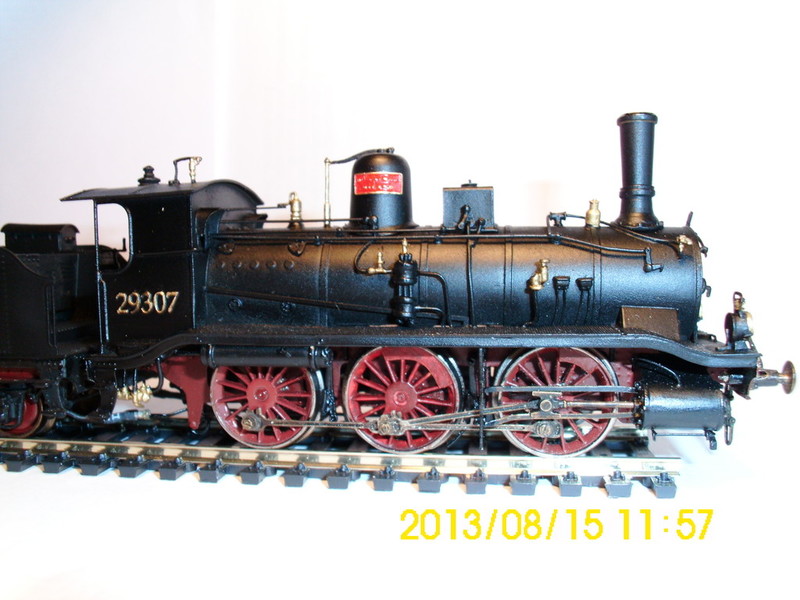

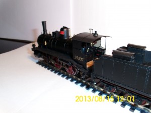

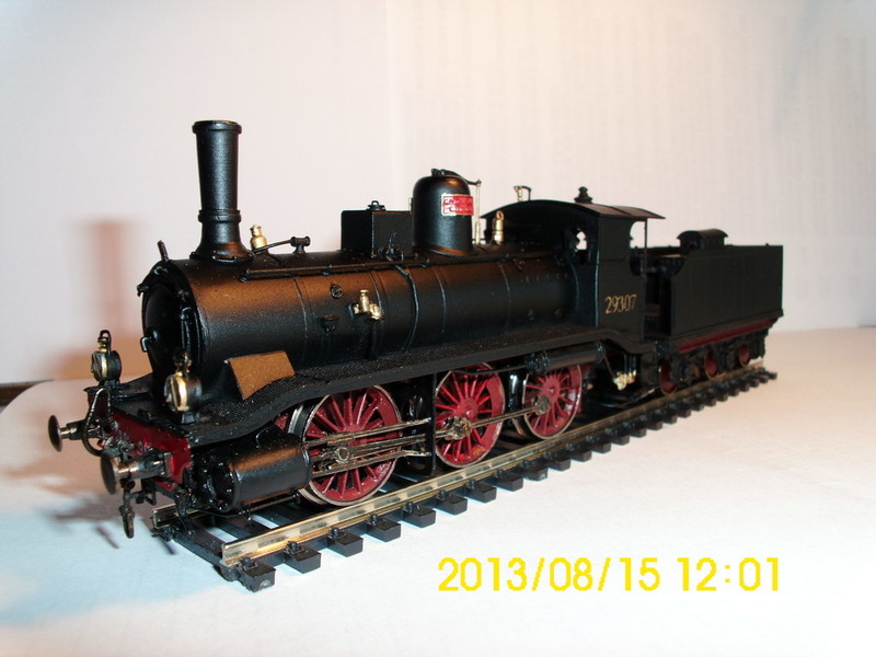

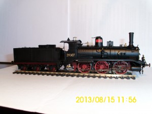

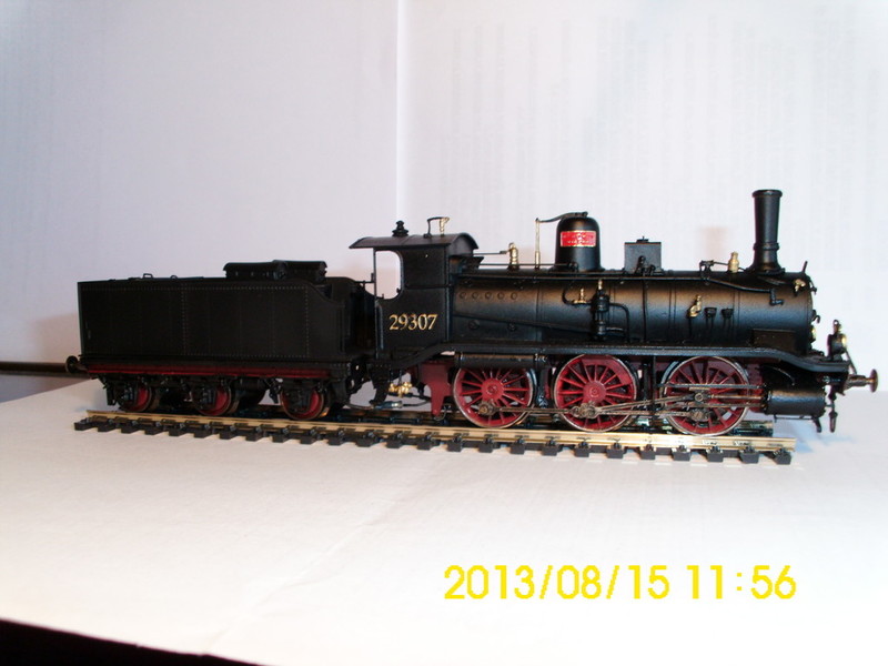

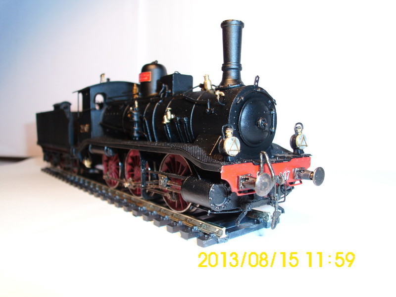

Messaggioda paolo64 » 12 ott 2013, 8:11
Dopo un periodo di inattività ,sono riuscito a completare il montaggio della locomotiva con molte soddisfazioni. Allego alcune foto.
saluti
Paolo
