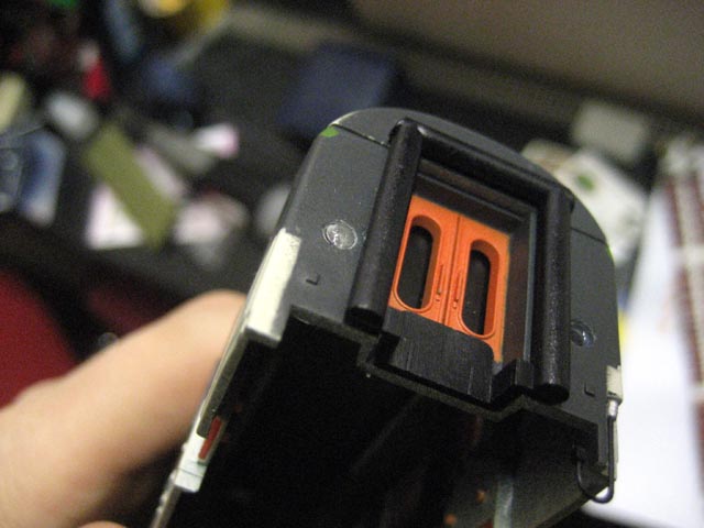

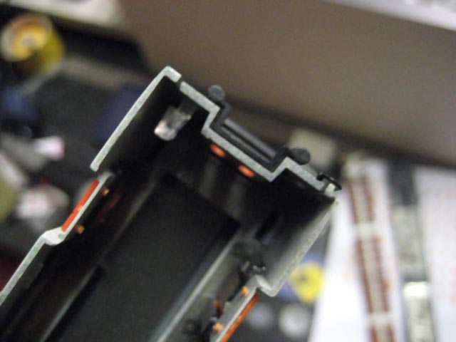

continuando nella elaborazione è ora di passare alla fanaleria.
Dalla solita "cassetta dei desideri" (ossia dalla scatola piena di cianfrusaglie che non devono MAI essere buttate via) ho raccattato delle piste luminose ex marklin che di diametro mi sono andate benissimo nelle dimensioni e nel diametro del cilindro di policarbonato.
B11 G.jpg (30.38 KiB) Osservato 2392 volte
io le ho fissate all'interno con il sinthaglass della Puravest, che è un ottimo collante elastico trasparente lucido.
B11 H.jpg (28.87 KiB) Osservato 2392 volte

Si può apprezzare il risultato preliminare in foto.
B11 I.jpg (39.41 KiB) Osservato 2392 volte
Una volta sistemati i 4 fanali, ho iniziato a rimontare il tutto (carrelli, ruote, ect) non prima di avere effettuato un'altra modifica: inserire due condotte sulle traverse di testa, condotte segate per esigenze di funzionalità dei timoni di allontanamento.
Ecco un particolare del carrello,
B11 L.jpg (46 KiB) Osservato 2392 volte
degli interni rimontati
B11 N.jpg (31.21 KiB) Osservato 2392 volte
e della testata.
B11 M.jpg (27.01 KiB) Osservato 2392 volte
