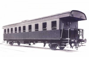

Comunque la terrazzino è questa:

Messaggioda Max 851 » 7 mag 2021, 7:55
Tricx ha scritto: Quanto alla carrozza a terrazzini chiariscimi, poiché non sono un grande esperto di rotabili "veri"
Ciao Riccardo,
sono le carrozze "tipo 1933", classificate in origine CT 46000 e costruite nel 1934 in soli 10 esemplari, usate ormai da decenni per i treni storici insieme alle BCDT 66200 che in origine erano miste di seconda e terza classe con reparto bagagliaio. Come puoi vedere erano più lunghe del modello Piko (16860 mm nella realtà quindi circa 194 mm in H0).

Messaggioda Tricx » 7 mag 2021, 13:42
Grazie Max (3) ... la tua erudizione nel settore è pressochè smisurata !! (3)
Ti ringrazio veramente per le tue precise e documentate informazioni applause1 [09.gif]
Max 851 ha scritto:Come puoi vedere erano più lunghe del modello Piko (16860 mm nella realtà quindi circa 194 mm in H0).
In effetti, dopo aver visto l'immagine postata da Angelo Ostia, era quello che mi apprestavo a fargli notare e, considerando che il rotabile reale ispiratore aveva 10 finestrini contro i 7 del modello Piko, a dirgli che aveva sbagliato a scegliersi il modello "di partenza" e che probabilmente avrebbe potuto trovare anche altri rotabili "da poco" ben più vicini a quello ispiratore.

Messaggioda Angelo Ostia » 7 mag 2021, 13:59
Comunque sapevo che erano più corte.
