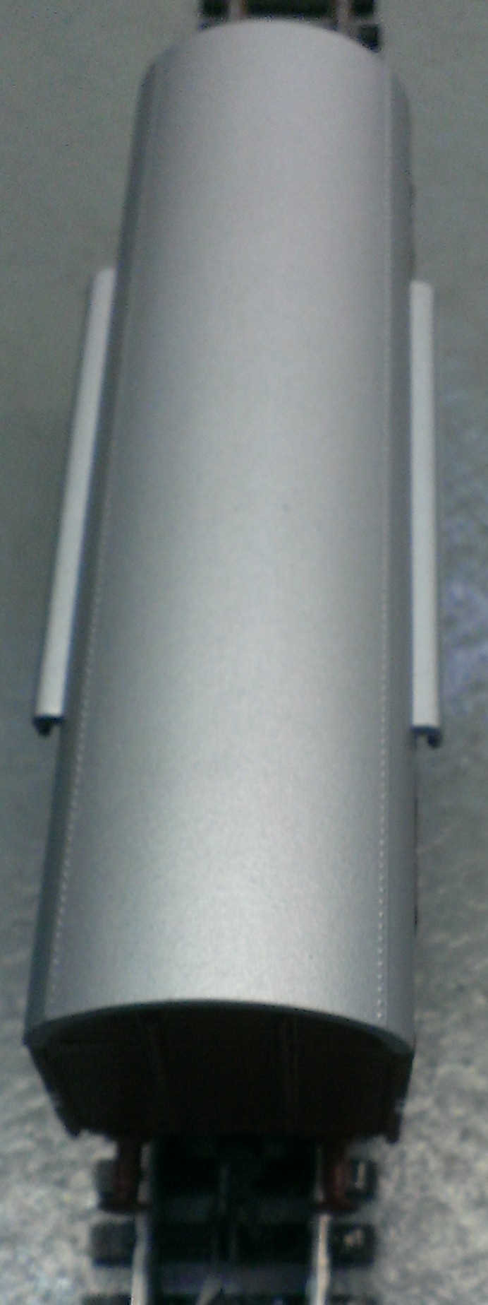

Il tetto è verniciato con alluminio 3956 RAL 9008 Arexsons 2 mani e base opaca trasparente Arexsons 2 mani.
Più una mano iniziale con plastic praimer DUPLI-COLOR.
Vista dall' alto.
Vista frontale

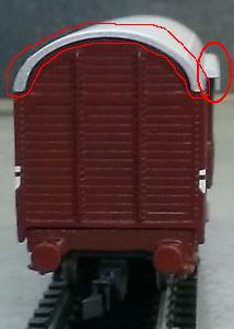

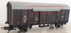

In sostanza si tratterebbe di tagliare via quelle orrende sporgenze troppo spesse che avevano la funzione di scorrimento per le porte e che con le stesse fisse non hanno più ragion d'essere.
Inoltre:
vagone Lima roba forum 3.jpg (9.58 KiB) Osservato 2358 volte
oltre alla suddetta eliminazione, da coprire poi con un sottile listello di plasticard, rifinirei la parte altra delle testate, pitturando dello stesso colore del carro quel irrealistico "spessore" del tetto del vagone, che non ha nessun riscontro reale e conferisce solo una immagine giocattolesca, derivata dall'assemblaggio dei pezzi originari.
