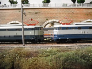

Riguardo i lavori svolti sono partito con l'eliminazione delle modanature, delle grondaiette vicino il ricasco dell'imperiale e dei vari accessori, tipo le targhe e i mancorrenti stampati, non necessari all'elaborazione.
Ecco uno dei primi scatti della lavorazione. Come si può notare già stavo riempiendo il frontale di stucco bi-componente per poi rimodellarlo.
Uploaded with ImageShack.us
Alla prossima puntata... -4-

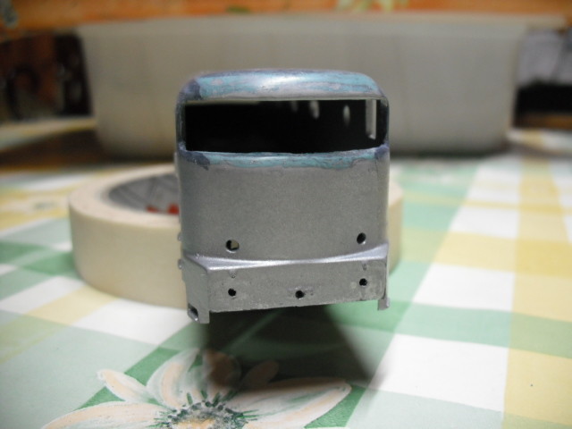

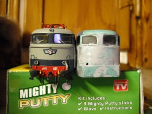

La cosa più difficile è sta quella di sagomare i musi una volta stuccati. Quella forma così arrotondata è veramente ostica. Mi sono ispirato alla cassa della Acme, anche se so che non è perfetta neanche quella. Anche il pacone è stato alzato e leggermente allungato. Come larghezza invece è ok. E' quello di Acme che è più stretto del dovuto. -1-
Posto qualche altra fotina..
Ecco qui la cassa ancora in piena fase di lavorazione.
Ecco com'era invece il pancone originale. Decisamente più schiacciato.

Ammetto che postando quella foto, scattata un bel po' di tempo fa c'ho messo un po' di malizia... Yellow_Flash_Colorz_PDT_02 Però mi dispiace, ma non posso parlare di quel bagagliaio nascosto. (x) Sono stato contattato infatti, grazie all'amico Mauro Longarini, dal direttore dell'ETR (I Treni Oggi) interessato a pubblicare il mio lavoro sulla sua rivista. Ho spedito già l'articolo e i disegni. A breve arriveranno anche le foto e se non rimarrà troppo deluso dalle foto macro in alta qualità l'articolo uscirà a primavera. Scusate per la pubblicità.. :oops:

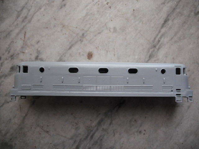

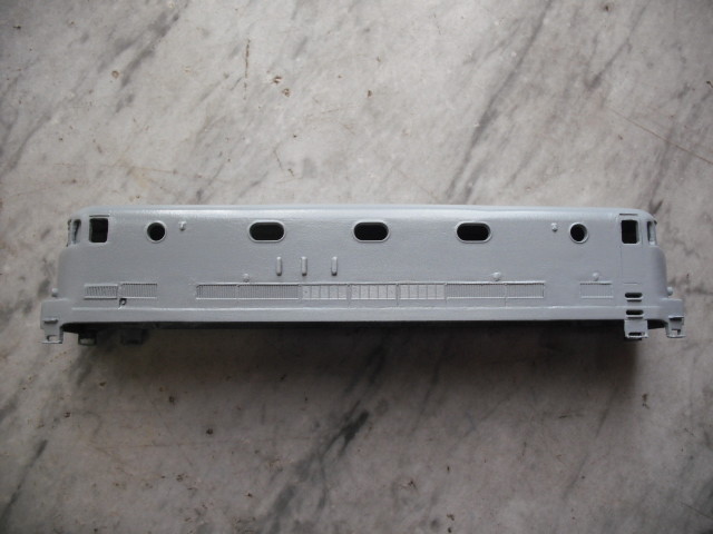

Nel mentre che lavoravo sulle testate ho inziato anche a ragionare su come procedere sulle fiancate. Alla fine sul lato corridoio ho trapiantato di sana pianta la fiancata di una 444R poco più sotto della linea dei finestrini. Mentre all'altro lato ho spianato tutto e riapplicato le prese ad orecchia dove servivano e sostituito le prese d'aria a griglia con quelle della 444R. Sono andato ad occhio ahimè perchè sprovvisto di disegni della macchina risanata. [lupe.gif] :-(
Ecco qualche scatto in fase di lavorazione.

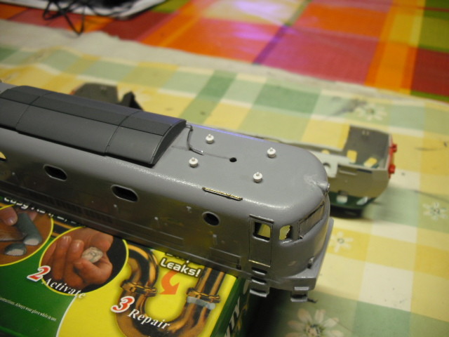

Riguardo la 444 dopo aver dato le ultime passate di carta vetrata per eliminare i difetti mi sono concentrato sui vari accessori da montare prima della verniciatura.
Come vedete dalla foto ho impostato la posizione dei cavi A.T. come su un'unità di serie visto che questo prototipo utilizzava molti particolari delle unità di serie. Spero di non aver toppato, ma non ho trovato alcun documento scritto nè foto riguardo questo argomento. Purtroppo la 004 almeno da quanto so non è mai stata molto considerata dalle riviste specializzate. Forse per la sua tragica e sfortunata fine... :-(
