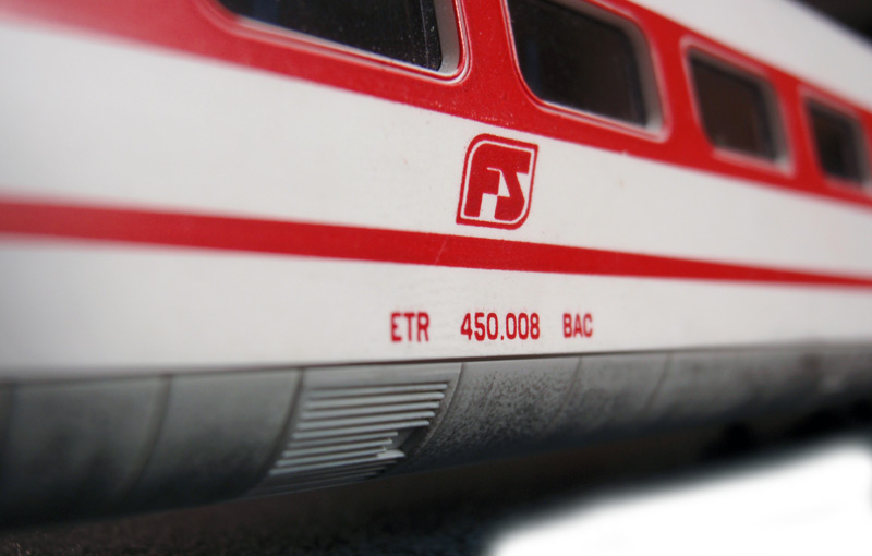

Messaggioda Alex E444R » 28 apr 2011, 12:21
Ciao a tutti, finalmente eccomi!!! horse :mrgreen:

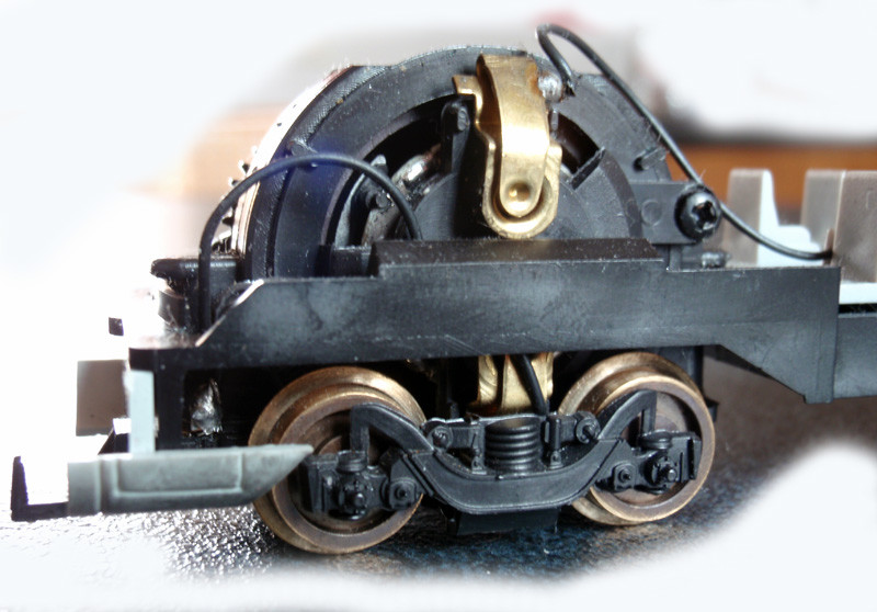

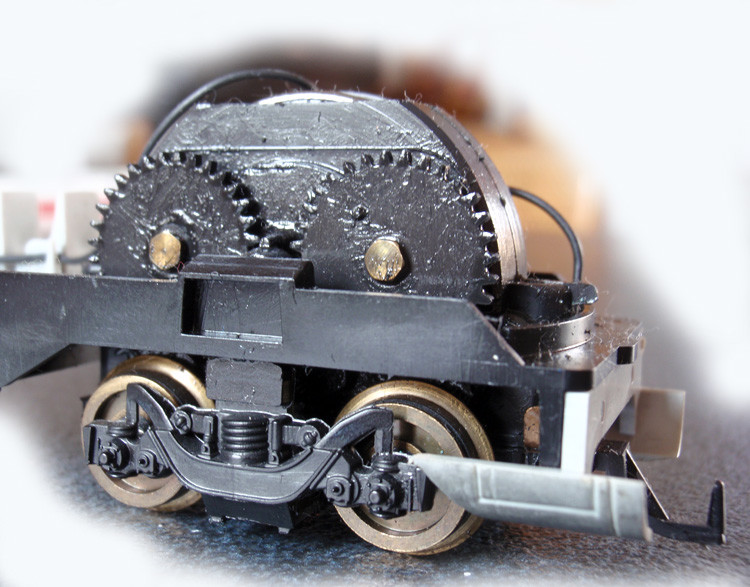

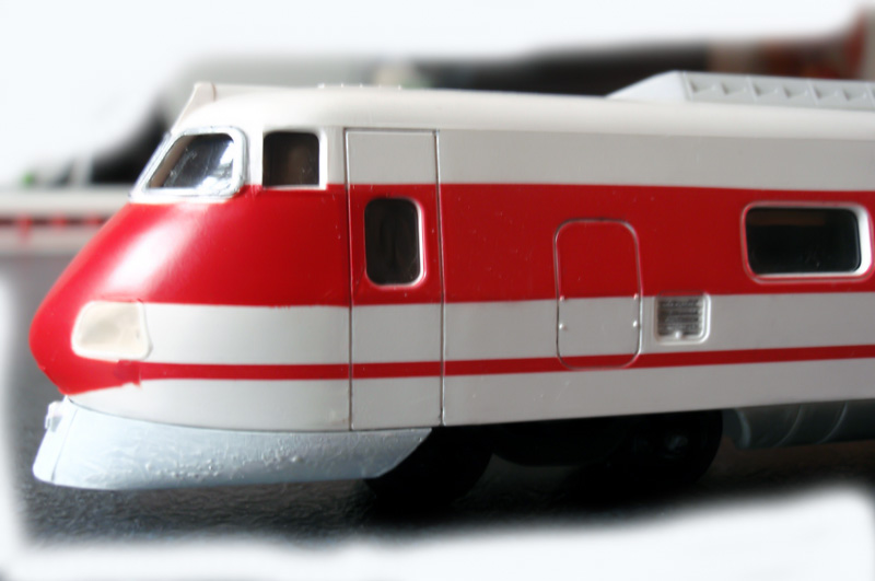

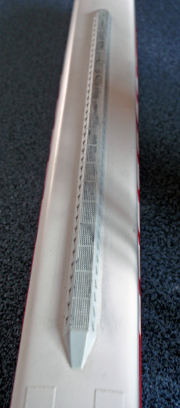

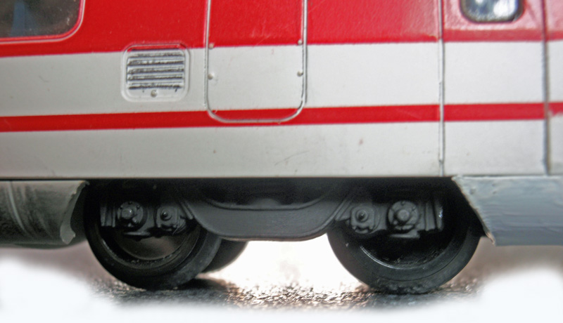

Posto solo foto, non sono potuto andare avanti su cose importanti... ho solo ripassato con una matita da disegno appuntita i bordi delle porte a imitare le guarnizioni... ;-)
Ah, ho messo anche due foto del motore G... 'sto vigliacco ( :twisted: ) lì per lì va a scatti, dopo 3-4 giri inizia a prendere il ritmo e va in modo "accettabile"... bah, misteri del fermodellismo... ;-)

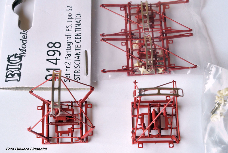

Ho una domandina da perfetto ingnorante in materia di pantografi: all'interno della bustina ci sono i pantografi, gli isolatori (belli...), le viti di fissaggio... e dei pezzettini (6 in tutto, di due tipi diversi, 2 sono più grandi, gli altri 4 sono più piccini...) ...
Ecco ragazzi, non ho la minima idea di cosa siano!!! (x) :mrgreen: su Internet non ho trovato istruzioni o foto che mi diano una mano... :cry:
Voi sapreste indicarmi cosa siano e dove vanno posizionati?

Ho una domandina .......... in materia di pantografi: all'interno della bustina ci sono i pantografi, gli isolatori (belli...), le viti di fissaggio... e dei pezzettini (6 in tutto, di due tipi diversi, 2 sono più grandi, gli altri 4 sono più piccini...).......
Ciao!

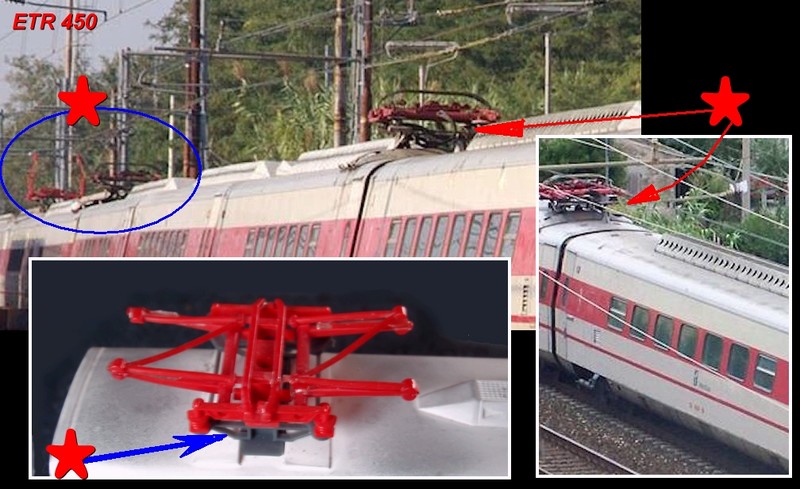

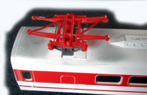

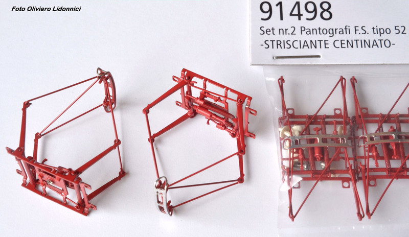

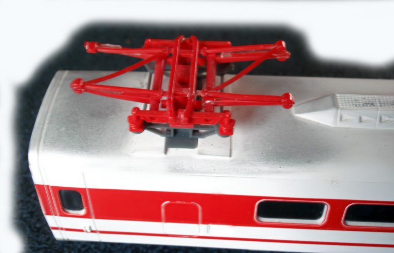

Ciao Alex
Vediamo se posso esserti utile: PANTOGRAFI Big Models Tipe52 (attenzione ce ne sono di vari tipi: gli esemplari in mio possesso riportano il codice 91498)
Non mi è chiaro di quale pezzettini parli... quindi mi limito a mostrarti le foto in varie posizioni.
Spero di esserti stato utile ...Buon lavoro :-P .....(ma non trascurare gli studi :twisted: ).....scherzo naturalmente!
PS Se ci sono altri pezzi (strani) nella confezione non ti resta che fotografarli e mostrarceli.

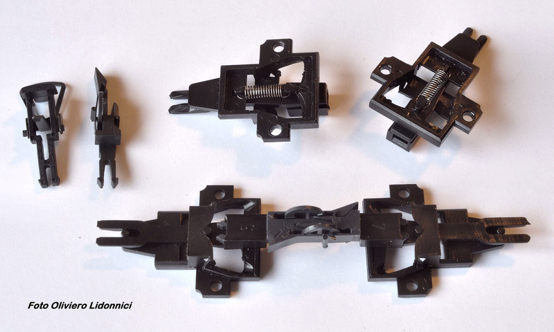

6) Miglioramento del sistema d'aggancio delle carrozze... che ora è molto spartano e antiestetico... i timoni di allontanamento da applicare si trovano come ricambi? Sarebbe molto bello poter usare i ganci corti Roco...
Ciao!!! ;-)
Credo che questo sia il tipo più semplice e compatto di timone per ganci intercambiabili ROCO:
Nella foto vediamo quattro timoni: in alto sono privi di gancio- sul lato sinistro vediamo un gancio tradizionale (tipo Lima/Marklin...ecc) affiancato dal gancio corto ROCO. In basso vediamo due timoni agganciati (montano il Roco-corto)
Vediamone uno, montato su un bagagliaio:
Attenzione: questo è il timone più compatto, adatto per carri "corti". Ne esiste un modello con maggiore escursione del gancio, consigliato per carrozze o carri molto lunghi (però è più ingombrante)

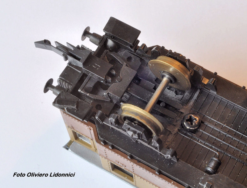

Ci sono dei problemi: come vedi nella foto del bagagliaio, il timone si infila sotto l'assale delle ruote. Se vi fosse un carrello con perno centrale non ci sarebbe il posto per metterlo! (nota2: col modello con "maggior escursione" sarebbe anche peggio!). Quindi prima di comprare questi meccanismi, portati la carrozza che vuoi modificare al negozio e prova a vedere se c'e posto per il timone!!!!). Se devi comprare su Internet comprane una coppia sola...e se non va.. prevedi di modificare un eventuale carro merci che hai...per non sprecare l'acquisto.
Se il posto c'è.........
Consigli sul montaggio: sul timone sono presenti due fori.... ma dovresti trovare delle viti molto piccole...ed il posto dove avvitarle.......Meglio incollare! ..ma ........
Per incollare devi spianare la superficie nel telaio del carro, su cui vuoi posizionare il timone. quindi devi eliminare tutti quei particolari sporgenti spesso riprodotti e scartavetrare accuratamente. Poi attento all'altezza dei ganci! prima di incollare poggia il carro da modificare sul binario e avvicina un carro con ganci originali e confronta le altezze!
Se i ganci non sono ASSOLUTAMENTE ALLA STESSA ALTEZZA, aggiungi spessori o (molto peggio) scava il telaio del carro (x) (x) (x) . Nota: come spessori dovresti procurarti sottili fogli di plasticard. Se devi scavare.... Buona fortuna.
Attenziona anche alla distanza tra i carri: se i ganci sono troppo lontani i respingenti non toccheranno (pazienza! :-| ) - Se i ganci sono troppo vicini (disastro!! :cry: )
Nel tuo caso però dato che non devi agganciare il Pendolino ad altre carrozze, l'altezza dei ganci è relativa (basta che si aggancino tra di loro).
Come colla utilizza un collante cianoacrilico : METTINE POCHISSIMO!! e lontano dalle parti in movimento. (se si stacca puoi incollarlo di nuovo :D )
Quello che ti ho mostrato è un timone fatto apposta per modificare carri sprovvisti del sistema. Naturalmente puoi cercare pezzi di ricambio per carrozze in cui il sistema è previsto .... ma è un lavoro piuttosto complesso che richiede una buona attrezzatura ed una certa esperienza.

ALex, ora sono io che ti pongo un quesito che mi è venuto in mente solo adesso (x)
Il Pendolino (ETR 450) per problemi di baricentro è più basso dei treni tradizionali, per questo i pantografi sono poggiati su una sorta di traliccio (vedi tavola)
In effetti questo "traliccio" (non so come si chiama) è riprodotto sul tuo modello (in plastica grigia)
Non puoi montare il pantografo tipo 52 direttamente sull'imperiale (tetto) del Pendolino come faresti con un ETR 200 o con un locomotore E636/E656 e non mi sembra che il traliccio grigio presente, abbia la forma e le dimensioni giuste per sostenere il Tip52 Big Models.
Come farai? :?
Sono fiducioso che ce la puoi fare! Quando trovi il modo faccelo sapere......
