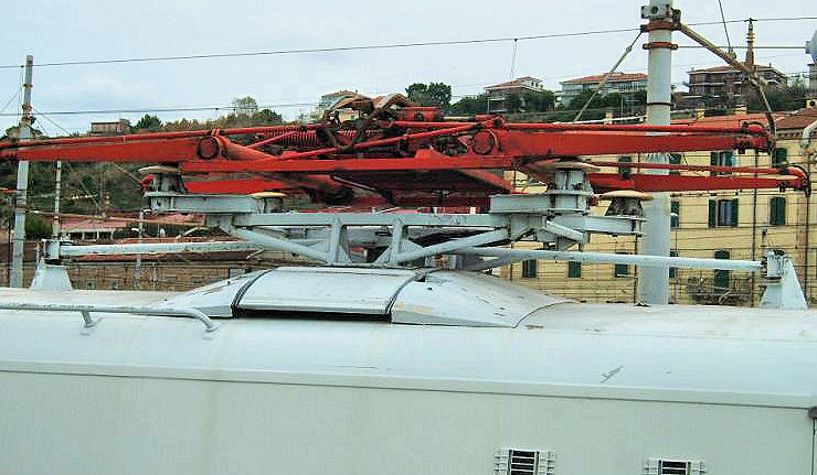

Oliviero Lidonnici ha scritto: ... Il Pendolino (ETR 450) per problemi di baricentro è più basso dei treni tradizionali, per questo i pantografi sono poggiati su una sorta di traliccio (vedi tavola ...
Al vero quel traliccio serve a tenere in asse il pantografo quando la cassa si inclina.
A memoria, nei primi pendolini tale traliccio mi pare fosse solidale con i carrelli, negli ultimi dovrebbe essere utilizzato un telaio mobile comandato che si muove al contraio della cassa.

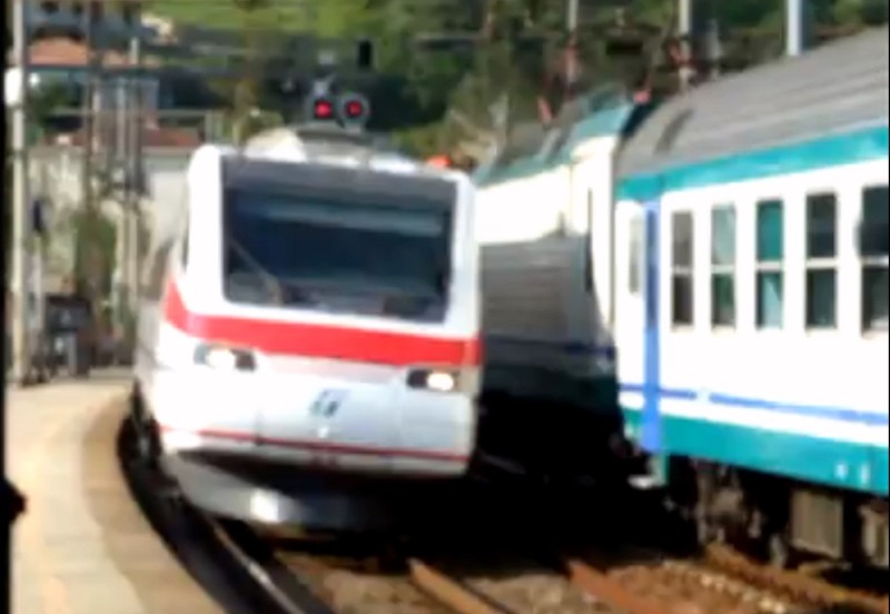

Hai ragione ... ma comunque il Pendolino è piu basso degli altri treni e certamente il baricentro basso facilita la tenuta in curva.
Foto R.Alberoni (particolare)
Confronto tra ETR200(?) in coda a ETR450
Ecco come è fatto il traliccio basculante: si vedono i meccanismi che permettono il mantenimento della posizione verticale del pantografo. Certamente lo scopo principale del traliccio è la correzione di assetto del pantografo, comunque penso che essendo il treno basso, era comunque necessario una "spessore" per raggiungere la catenaria (si noti che il pantografo nella foto è il classico tipo 52)
Foto da: www.trenomania.org
