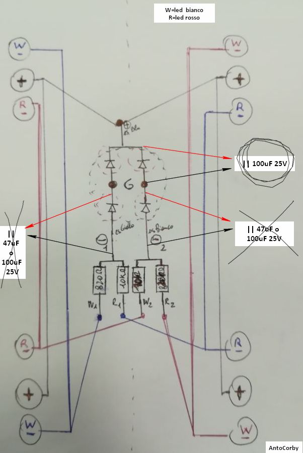

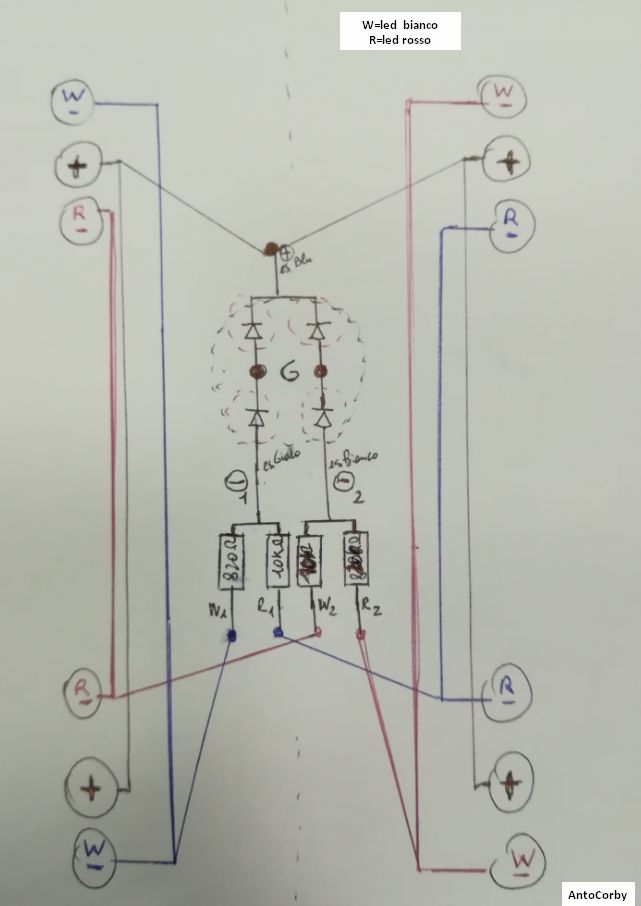

Buonasera a tutti, ho seguito attentamente tutti gli schemi di Oliviero L. ed oggi vorrei utilizzare dei led bicolor bianco/rosso in un paio di locomotive.
Allego uno schema che ho creato; credo che concettualmente sia OK non l'ho ancora testato perchè i led non mi sono ancora arrivati.
mancherebbe la parte dell'inserimento dei condensatori (help).
Allego schema.
Se volessi utilizzarlo nel DCC andrei a tagliare fuori i diodi e collegherei il comune blu e poi il giallo e bianco, sperando sia corretto ;P
Grazie

ciao a tutti, oggi ho effettuato un pò di test empirici:
condensatore in parallelo ai diodi sui tratti in negativo che non hanno risolto il problema dello sfarfallio dei led che dovrebbero essere spenti.
Vedi schema sotto con le croci ( inserimento condensatori non andato a bun fine)
In un altro test ho voluto mettere un solo condensatore in parallelo ai diodi che gestiscvono il tratto dei positivi in comune.
Ebbene ha funzionato! dai 3v in su non ho nessun problema, al di sotto dei 3v il motore G va un pò a scatti ( ho fatto una pulizia parziale solo del motore bronzine carboncini e lamelle tralasciando il carrello :P)
adesso dovrei tenere il circuito acceso una mezza giornata a 10/12 volt e vedere come si comporta BYE

Messaggioda AntoCorby » 6 giu 2018, 12:20
ok ottimo, il prossimo circuito che faccio metto un paio di foto dettagliate ;-)
Notare che ho usato questo schema perchè lo posso riadattare al digitale in maniera molto semplice.

A questo punto avremo 3 fili: BLU GIALLO e BIANCO

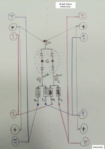

In allegato vedete un circuito che ho fatto per un etr 401 (attualmente in vendita a 99 euro -- messaggio pubblicitario :P). qui ho messo anche il 3° faro ed ho usato i led dual, ho aggiunto le lamelle sulla motrice del folle, forato i vetrini interni per l'alloggiamento led ed oscurato la parte restante.
Vedete il video sotto per ulteriori dettagli.
Per il calcolo delle resistenze ho usato una da 20kohm per i led rossi ed una da 1,2 (?) devo controllare per i led bianchi: l'ho sostituita al posto della 820 ohm che avevo provato in precedenza.
Ho tenuto i led bianchi accesi ad una tensione di 14,5 volt tutta la notte e non ci sono stati problemi nè di surriscalmeneto delle resistenze nè di led fulminati.
https://youtu.be/BZF2LiLdYNY
inserito circuitino con indicazioni. Per ora senza condensatori per semplificare.
Naturalmente non mi assumo responsabilità sulla funzionalità del circuito. Il post iniziale si intitola appunto AIUTO e per tanto andrebbe validato da qualcuno che ci capisce in elettronica.
I condensatori andranno inseriti con i negativi sui 2 poli del motore G ( quelli cerchiati al centro) ed i positivi sul blu sopra il pote dei diodi.
