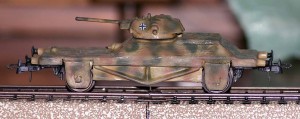

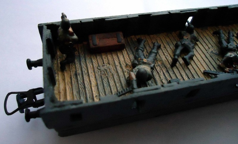

Salve a tutti. Mi sono iscritto da poco nel forum. Da come ho già scritto nella presentazione sono un appassionato oltre che di "treni civili" anche di treni militari. Siccome molti modelli di vagoni militari particolari non riuscivo a reperirli fini a poco tempo fa mi sono cimentato nell'autocostruzione di alcuni di mio particolare interesse. Vi presento le foto di due vagoni autocostruiti:
Vagone portatruppe
Vagone con sovrastruttura di T34

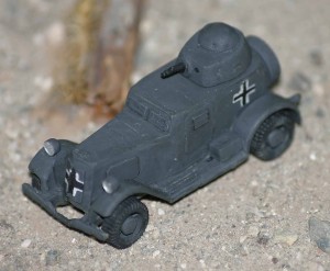

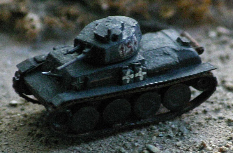

Ho autocostruito anche alcuni mezzi sempre in scala 1:87:
PzKpfw 38 (t) ausf. A
Fiat OCI 708
Ba 20 russa catturata dai tedeschi
Cosa ne pensate? Accetto critiche e consigli. Grazie!

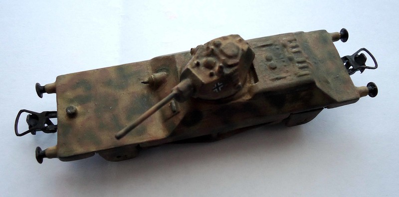

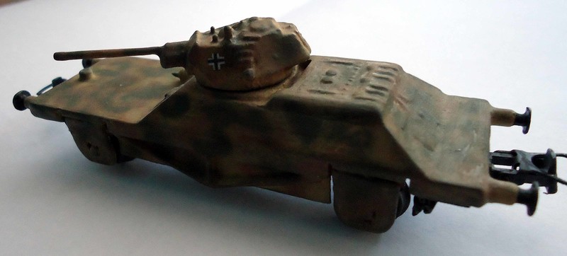

Dopo aver postato le foto dei mezzi nella sezione Altre forme di modellismo qui posto le foto dei vagoni.
Foto ispiratoria:
Il mio modello
Il telaio del vagone l'ho costruito con lastre di plastica da 1mm di spessore sovrapposte. Le ruote come i ganci sono Roco mentre i portaruote e i repingenti sono Lima. Lo scafo del carro proviene da un vecchio modello Roco mentre la torretta è stata stampata in resina da quella del modello WTD ed elaborata. La mitraglitrice viene da un pezzo di circuito elettrico di forma adeguata.

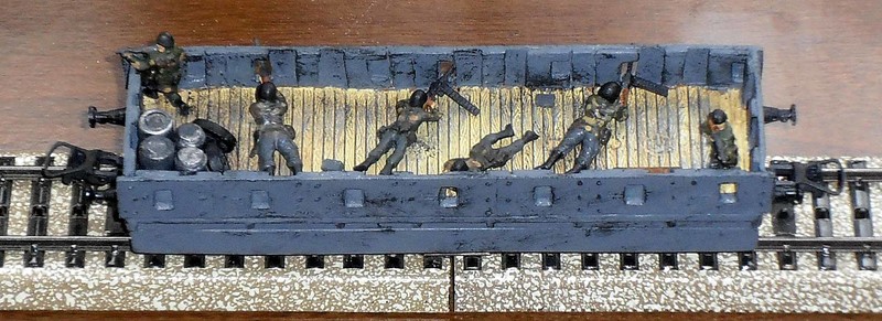

Foto ispiratoria per il vagone portatruppe:
Il mio modello
Anche qui ho usato lastre di plastica da 1 mm di spessore per le fiancate. Il piano viene da un vecchio modello Lima come le ruote. I ganci sono Roco. I bidoni sono costruiti con i portagomma delle matite elaborati e le ruote vengono da vecchi kit. Le cassettine sono costruite con pezzettini di plastica da 2 mm di spessore mentre quella grande viene da un vecchio giocattolo. I soldatini sono tutti vecchi giocattoli e molti sono quelli delle Micromachines elaborati e verniciati con l'armamento adeguato al periodo.
Anche qui aspetto con ansia vostre notizie! ;-)

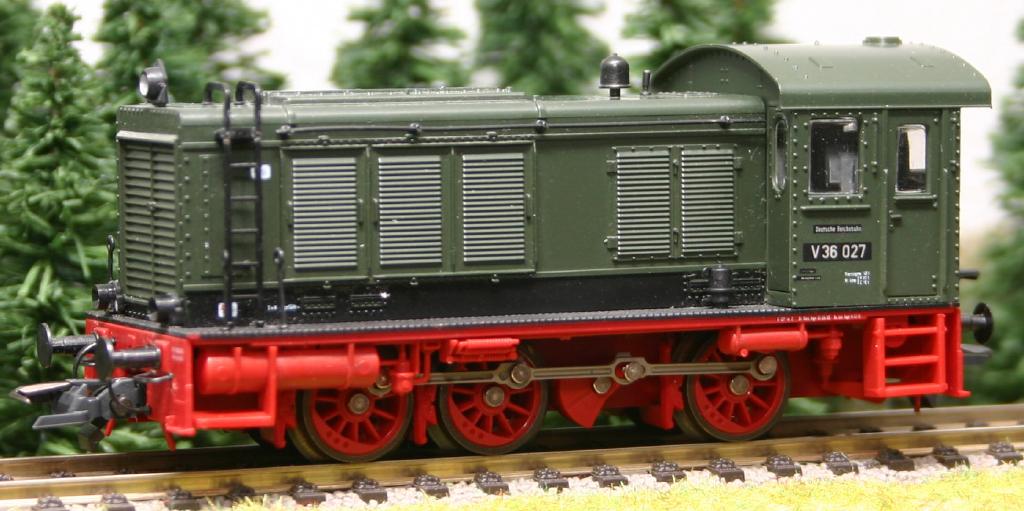

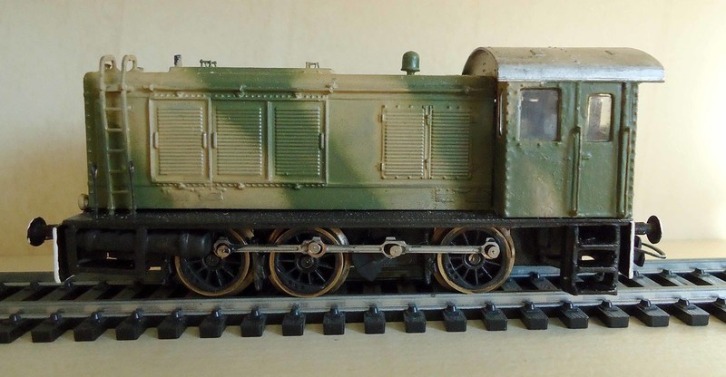

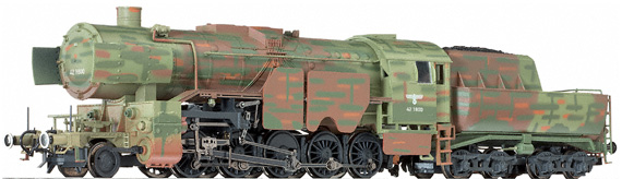

Appena posso metto le foto del convoglio su rotaia. I figurini sono provenienti dalle Micromachines e da giocattoli in 1:72 (non dell'Atlantic). Quelli delle Micromachines ho visto che corrispondono alla scala 1:87 confrontandoli con quelli della Preiser. Purtroppo ieri non c'era molta luce e ho fatto quello che potevo ma metterò foto migliori. Per trainarli uso una WR360 della Lima che ho elaborato in livrea mimetica e riportando tutti i particolari come nell'originale. Se interessa metto le foto anche di quella. Sono in possesso anche della BR42 mimetica della Liliput che però credo sia di fantasia anche se nelle istruzioni c'è riportata l'origine della mimetica.
La BR42 di Liliput:
La WR360 Lima elaborata:
Modello originale
Modello elaborato
La livrea è realmente esistita.

Ciao, bello il T34; per il vagone coi figurini, ma sono tedeschi WW2? Due di loro mi sembra che abbiano il Fritz (cioè lo Stalhelm, nello specifico il 1935), ma altri due l'elmetto USA. Possibile? Comunque bel lavoro anche per il vagone.
pigr8
Messaggi: 8
Iscritto il: 17 gen 2013, 18:59
Re: Treni militari
Messaggioda Tartaruga87+ST » 3 feb 2013, 18:15
Ciao pigr08. I figurini sono una elaborazione di soldatini Micromachines americani. Ho cercato di dare loro un aspetto tedesco elaborando l'equipaggiamento e le armi ma non ho pensato all'elmetto o altri particolari. Vedo che sei più esperto di me nelle uniformi e nell'equipaggiamento :oops: . Mi puoi dare qualche consiglio per migliorarli?
Grazie!
PS: I soldatini Micromachines sono in 1:87 mentre gli altri sono in 1:72 e sono sempre giocattoli di soldatini americani.
