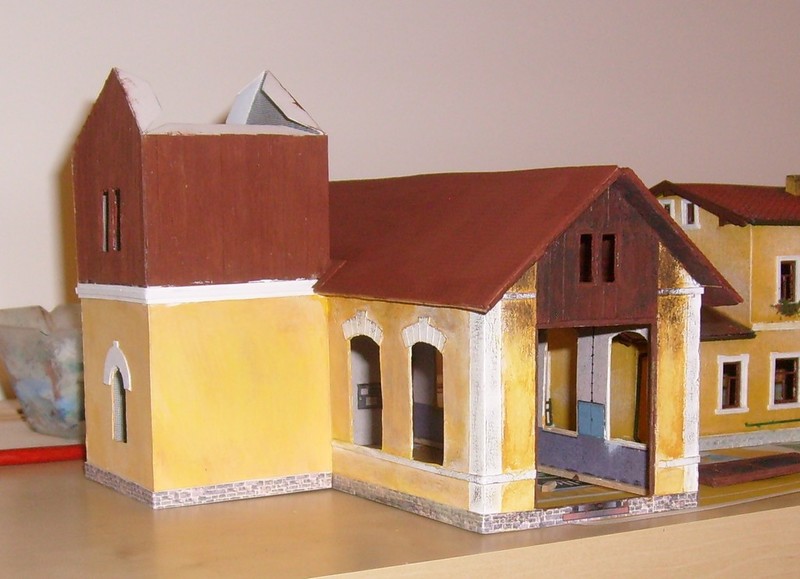

Messaggioda centu » 5 ago 2012, 15:06
no! :lol:
perchè poi l'ho messa da parte e ne ho fatta un altra, che potete vedere nella discussione sul modulo che sto costruendo.
risultava troppo esosa per essere utilizzata in una stazione a scartamento ridotto...quindi la metterò da parte e la completerò quando sarà il momento di impiegarla per lo scartamento ordinario.
va beh dai..ve la mostro lo stesso ..ma non fucilatemi, perchè è scarsa scarsa
