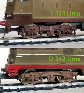

Gabriele Moschetto ha scritto:Infatti, non hai capito....i carrelli che hai a disposizione e ANCHE quelli delle due foto che hai messo ora sono di forma ERRATA rispetto a quella vera, Lima a suo tempo aveva utilizzato i carrelli delle E646 anzichè realizzare quelli corretti per la E424, ...............
I carrelli del E424 Lima sono ispirati a quelli del D 342 che la stessa Lima produsse in contemporanea col E424 tra il 1962 e '63. Il D646 la Lima lo annunciò col catalogo 1964/65, presentando un disegno schematico con carrelli di fantasia a dimostrazione che il modello era ancora da definire.
Tra l'altro dobbiamo ricordare che il vero E646 venne prodotto a partire dall'ottobre del 1958 e solo come prototipo con carrelli di forma e dimensioni diversi dalla produzione che dopo le prove (quanti mesi?) iniziò forse verso la fine del 1959 se non 1960.
Quindi non penso che nel 1961 (quando Lima cominciò a pensare di fare il 424) vi fossero in giro molti E646 da copiare.
carrello del D342 (vero)
Modelli Lima del 1962/63

Non conosco bene la cronologia dei modelli, ma ti ripeto che quelli sono i carrelli della E646...
Ignora lo smorzatore, che è stato aggiunto negli anni '90, e consideralo con tutte le sabbiere come era all'epoca...Inoltre la D342 li ha più lunghi e soprattutto asimmetrici col perno decentrato, invece il modello è perfettamente simmetrico...
E nel 1961 (oltre ai 5 prototipi, che sono un discorso a parte e hanno carrelli diversi) c'erano già tutte le E646 di prima serie che hanno proprio i carrelli in questione, ed anche le prime unità di seconda serie...ne avevano quasi una quarantina di macchine da cui prendere spunto...nel 1962 c'erano già almeno una sessantina di seconda serie e nel '63 ben oltre le 100, più le prime E645 seconda serie...
Non mi sorprenderei se Lima avesse deciso di riprodurre quei carrelli in previsione della realizzazione anche dell'"ammiraglia" FS del tempo, mettendoli anche su altri modelli per economia di scala, una volta non si andava molto per il sottile (vedi anche E646 e caimani RR coi carrelli delle E636)...
