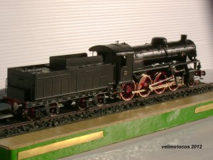

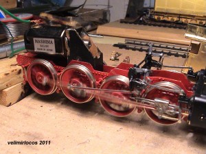

Ecco la gr.744 fatta a casa. Dalla progettazione alle lastrine foto-incise e il modello. Non scriverò tanto ma vi faccio vedere le foto. Il modello e in lavorazione e non finito. Qui la parte importante il telaio.
Uploaded with ImageShack.us

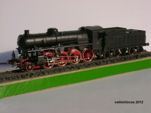

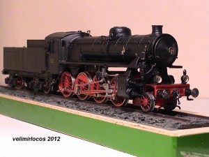

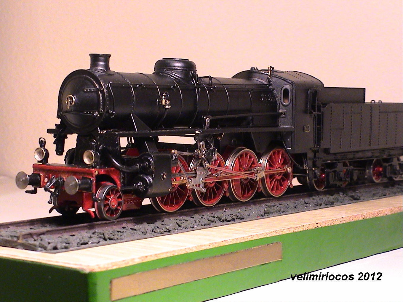

Messaggioda crhav » 26 gen 2012, 17:44
Ecco il modello finito!

Messaggioda Paolo Bartolozzi » 26 gen 2012, 17:57
Bella!!
Permettimi però qualche critica:
-noto che ti ostini a fare uso di fusioni di qualità non eccelsa, inoltre le stesse sono datate ed adatte per la maggior parte ad equipaggiare modelli in scala 1/80
tieni presente che oggi esistono vari produttori di aggiuntivi realizzati in scala esatta e fatti molto meglio rispetto a quelli che usi tu... e il modello ne guadagnerebbe notevolmente!!!
- le ruote :? ...... nel 2012, dopo aver visto quelle realizzate da OS.KAR per i propri modelli, quelle ruote inglesi non si possono proprio guardare! (x)
-La traversa del telaio del tender, va verniciata in rosso vagone ;-)
Per il resto rinnovo i complimenti per l'abilità che dimostri a realizzare modelli in casa!! applause1 applause1 applause1 applause1

Re: gr.744
Messaggioda crhav » 26 gen 2012, 19:18
Ringrazio molto per i commenti.
Effettivamente, gli aggiuntivi sono in scala 1/80, ma poi li modifico! Si vede che anche le modifiche che faccio non riescono bene. Ci vuole tanto..tanto tempo e PAZIENZA!!
Il modello si e finito ma ci sono ancora parti da finire, come l'installazione dei vari serbatoi che si trovino sotto la caldaia. E anche vari cavetti di collegamento alle ruote, per il funzionamento.
Le ruote, punto dolente ma la più semplice e veloce e roba inglese!!

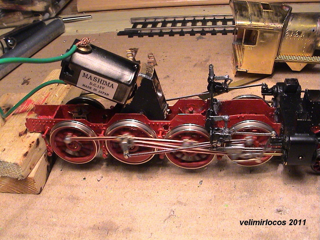

Messaggioda crhav » 28 gen 2012, 14:58
Ringrazio molto a tutti x complimenti!!
Vorrei presentarvi ancora qualcosa di questo modello, il funzionamento. Normalmente prima del ultimazione del modello, ho abitudine di fare "test-run" con le ruote a vuoto. Nelle foto si vede il risultato! Le ruote sono legate come nelle vere locomotive con le bielle e senza interni ingranaggi. Si nota diversi livelli delle assi, questo perché il secondo e ultimo asse sono molleggiati.

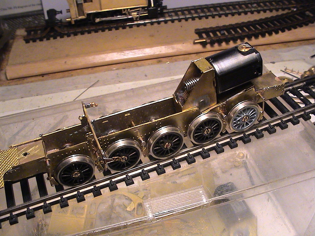

Messaggioda crhav » 29 gen 2012, 12:28
Per essere più chiaro allego le foto con motorini e riduttori!
Telaio della 471 con il motorino "open" e riduttore a un stadio!
Telaio della 480 con il motorino "can" e riduttore a due stadi!
