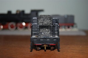

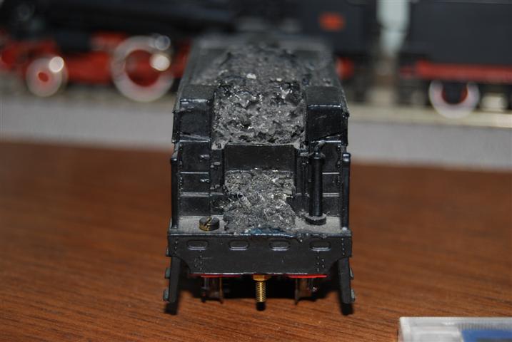

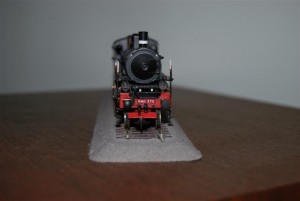

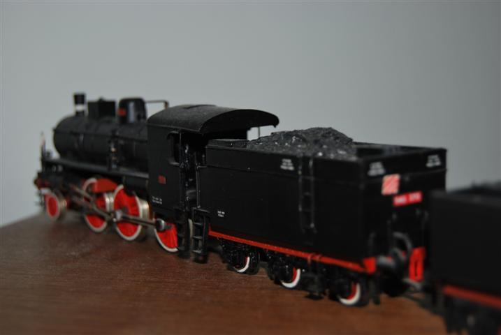

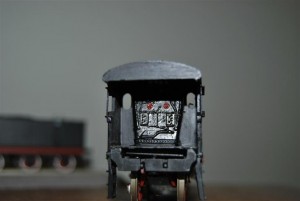

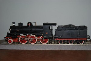

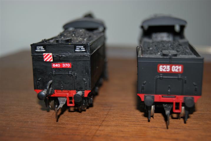

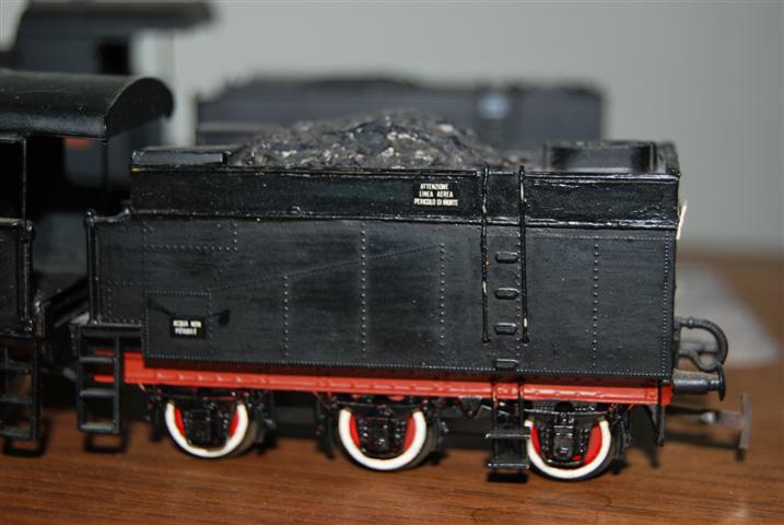

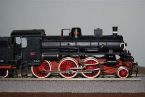

ecco come una anonima loco come la 625 puo' diventare una elegante e slanciata 640. Ruote della 685 tender da 15 metri cubi e motore G Lima nel tender

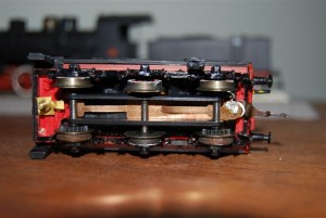

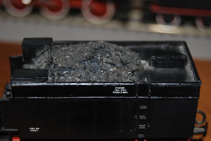

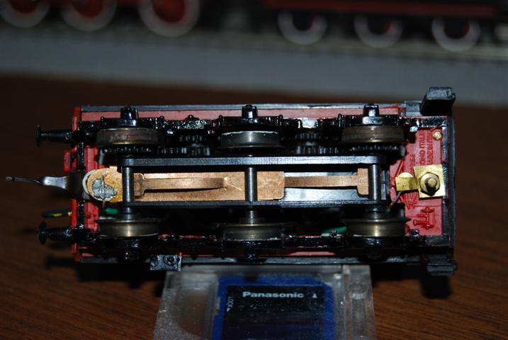

qualche particolare del tender: gli assi motori sono gli estremi, la sezione motrice deriva da un vecchio locomotore Lima, che trasmette il moto attraverso una cascata di ingranaggi a corona, gli ultimi sono stati applicati alle ruote rivarossi del tender della 625. L'alimentazione avviene per un polo attraverso due lamelle di ottone che strisciano sugli assi estremi del tender, e per l'altro dalle ruote della locomotiva che trasmette la corrente via telaio e connessione locomotiva-tender.
