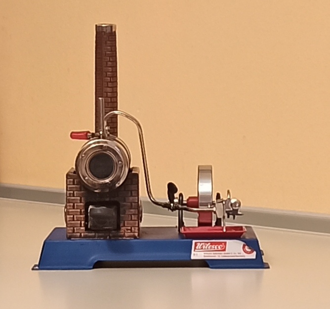

Inserisco , con un ritardo imbarazzante, foto dei motori e trattori a vapore vivo promesse all'amico Coccobill conscio che sono poca cosa rispetto ai sui magnifici treni che ci ha presentato e che io personalmente mi posso solo sognare.
Mi ha coinvolto in questa avventura mio figlio Matteo, e devo dire che sono oggetti che danno una certa soddisfazione nel loro utilizzo... È proprio come usare un motore a vapore vero : bisogna lubrificare , tenere d'occhio il livello dell'acqua in caldaia e la pressione
La nostra collezione è composta da 4 motori stazionari wilesco (D16, D12, D10, D5) un trattore wilesco D40 e un rullo Mamod SR1a
Sono tutti degli anni 70-80 circa e tutti " conservati "ovvero nello Stato in cui li ho comprati, li ho solo puliti, tranne il D10 a cui ho dovuto sostituire la caldaia e riverniciare la base e il D5 che è nuovo e a cui ho aggiunto il regolatore

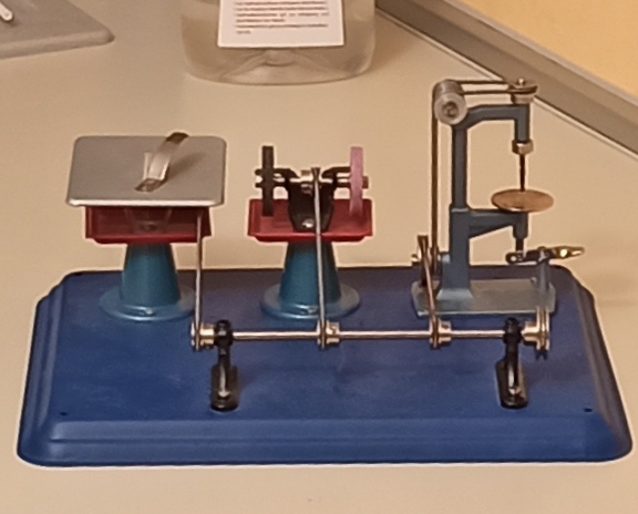

Ho anche alcuni accessori (Dinamo M66, frantoio M61 e l'officina M56) che se interessati posso fotografare .
È vero non sono treni, ma spero che possano accendere un pò di curiosità agli amici del forum
Mi scuso come al solito per la qualità delle foto
Vaporisti saluti

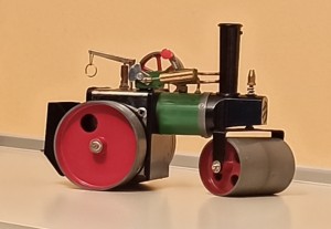

Mamod SR1a

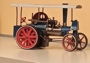

Wilesco D40

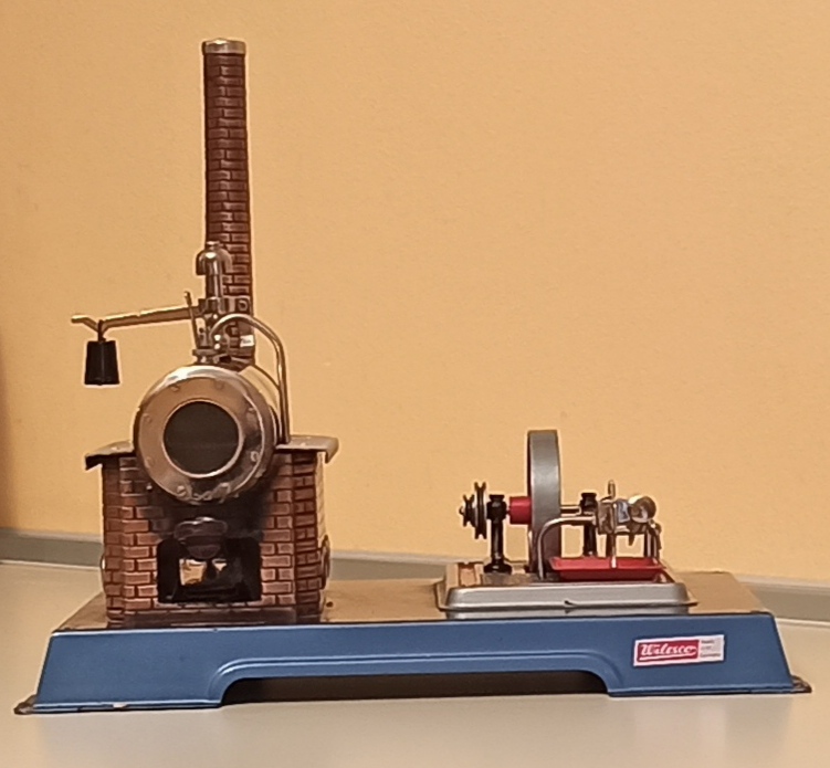

Wilesco D5

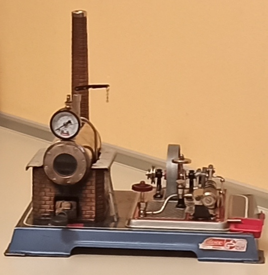

Wilesco D12
Wilesco D16
Wilesco D10

Wilesco D12
Dimensioni come sopra tranne per il peso che è di 1,40kg
Cilindro a semplice effetto con distribuzione a oscillamento
Senza regolazione di marcia

Wilesco D5
Larghezza 20 cm
Profondità 14 cm
Altezza 17cm
Capacità caldaia 100 ml
Peso 0,70 kg
In origine privo di regolazione di marcia, ho aggiunto una valvola a farfalla per la regolazione di marcia
Trattore wilesco D 40
Lunghezza 35 cm
Larghezza alle ruote posteriori 14 cm
Altezza al tettuccio 21 cm
Peso 1,70kg
Capacità caldaia 300ml
Cilindro a doppio effetto con distribuzione eccentrica a cassetto, regolazione del vapore tramite valvola a farfalla ,trasmissione del moto alle ruote inseribile a mano tramite ingranaggi
Tutti i wilesco in mio possesso sono privi di inversione di marcia
Mamod SR1s
Lunghezza 25 cm
Larghezza alle ruote posteriori 12cm
Larghezza rullo 8 cm
Peso 1,50 kg
Capacità caldaia 200ml
Cilindro a semplice effetto, distribuzione a oscillamento
Regolazione ed inversione di marcia tramite regolatore a coltello trasmissione del moto tramite molla a spirale.

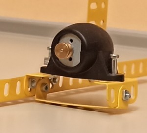

Dinamo M66, produce una tensione di 6v quando il motore a cui è accoppiato funziona quasi alla massima velocità

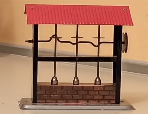

Officina M56

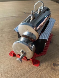

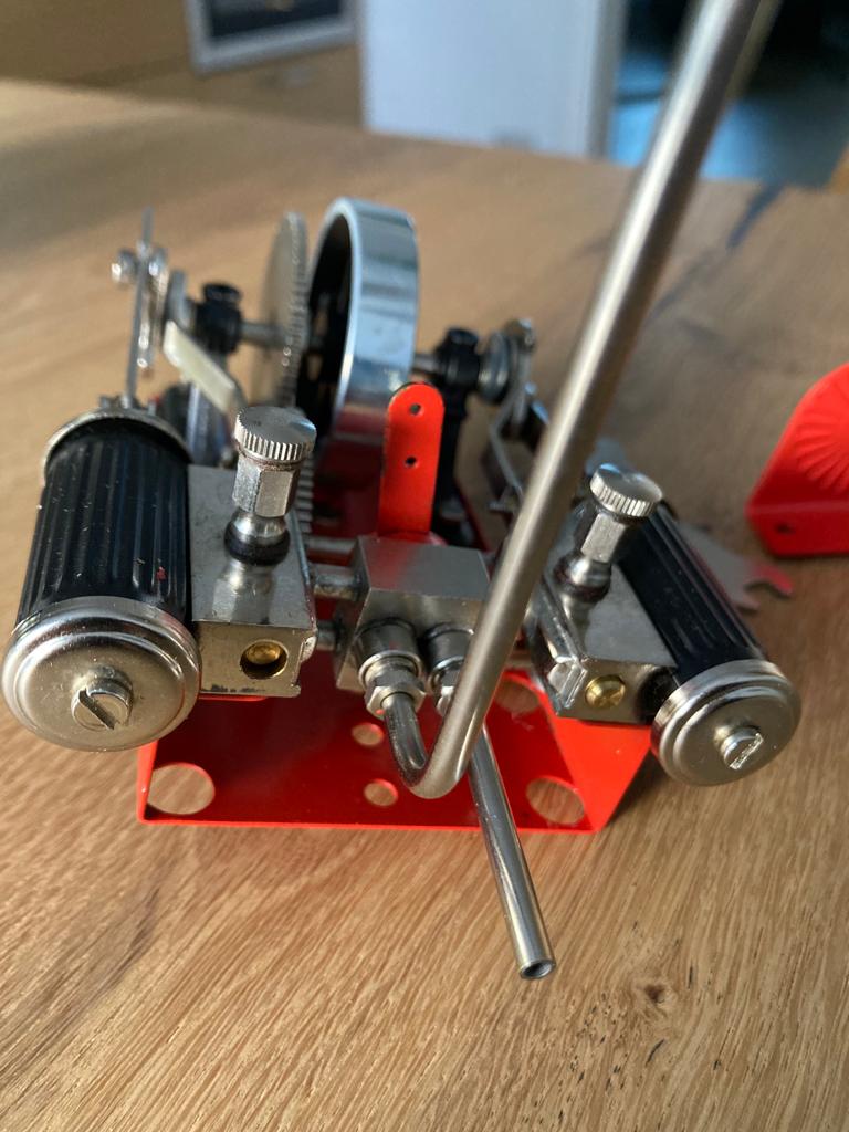

Ciao Michele, ho tirato fuori il mio motore wilesco che qui di seguito ti mostro. Mi sono proprio sbagliato! Il D32 non centra affatto! Ho scoperto che l'articolo reale è il D48... chissà perchè nella mia memoria c'era un numero totalmente diverso.

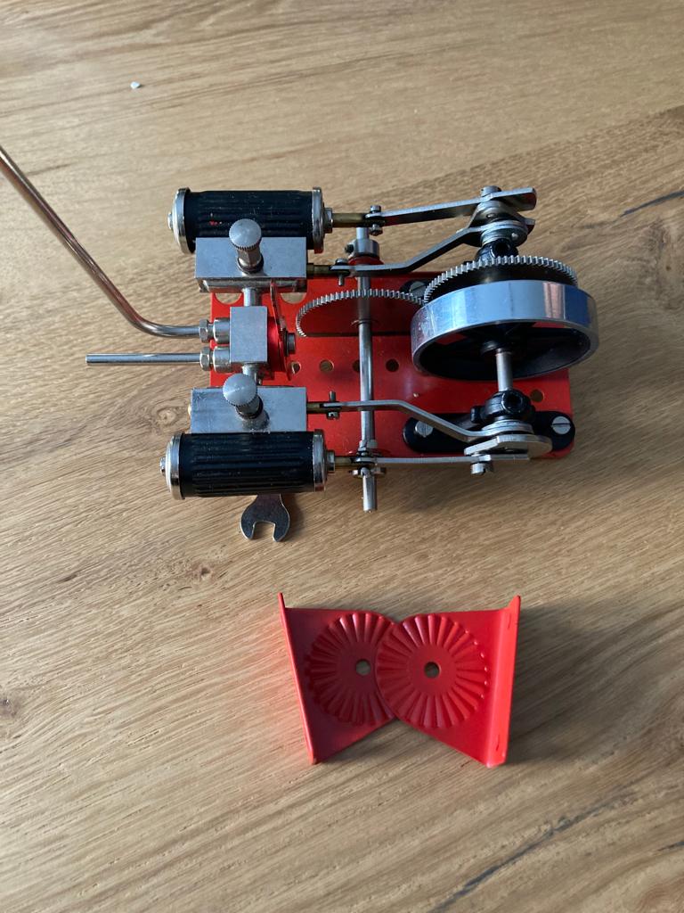

scatola D48 wilesco
caldaia navale lato vetro di livello
caldaia navale lato bruciatore a gas
motore bicilindrico a doppio effetto
sistema di regolazione del motore
Questo gruppo motore a vapore, prodotto agli inizi degli anni 90, era pensato per motorizzare imbarcazioni di lunghezza compresa tra 90 e 120 cm e dislocamento compreso tra 1 kg e 1,5 kg. Il motore, bicilindrico a doppio effetto, con sistema di regolazione radiocomandabile, consentiva la partenza e l'inversione del senso di rotazione con il motore fermo in qualsiasi posizione del volano. Il diametro del volano è di 5 cm, l'ingombro del gruppo motore è 12,5 x 10,5 x 12 (montato sulle staffe). Le dimensioni del basamento caldaia sono: 15 cm di lunghezza, larghezza massima di 11 cm, altezza alla valvola di sicurezza 12, 5 cm. Le dimensioni del cilindro caldaia sono: lunghezza 14,5 cm, per un diametro di 6 cm, una capacità di ca. 390 cc. Il sistema di riscaldo è garantito da un bruciatore a gas liquido butano, con un rubinetto di regolazione del gas che ha un'escursione di ca. 90° tra gas chiuso e tutto gas.
Questo motore l'avevo acquistato per motorizzare un modello di piroscafo a ruota, con due ruote laterali, modello storico del "James Watt". Il modello l'avevo cominciato a costruire tutto in legno partendo da un disegno originale, con ordinate flessibili e fasciame in tiglio, lunghezza ca. 100 cm. La costruzione dello scafo era quasi ultimata quando finalmente mi arrivò il motore acquistato per corrispondenza da una ditta germanica. Naturalmente avevo già un'idea delle dimensioni ma quando ebbi finalmente il motore e la caldaia in mano, mi resi conto che dentro lo scafo che stavo costruendo, il tutto non ci poteva stare... a quel punto mi sono dato del cretino, e ho abbandonato lo scafo sullo scalo e non ho più ripreso il lavoro. In precedenza avevo invece già realizzato con successo e piena soddisfazione una barca a vela radiocomandata costruita sempre in legno da un disegno del 1952 e due motoscafi radiocomandati costruiti con motori a scoppio. Il primo in compensato marino, mentre il secondo con scafo in fibra di vetro e coperta in compensato. Ora chiedo a Michele di raccontarci le peculiarità del motore wilesco D-32 che lui stesso ha definito sogno proibito: quali sono le caratteristiche di quella macchina che te la fanno desiderare?
