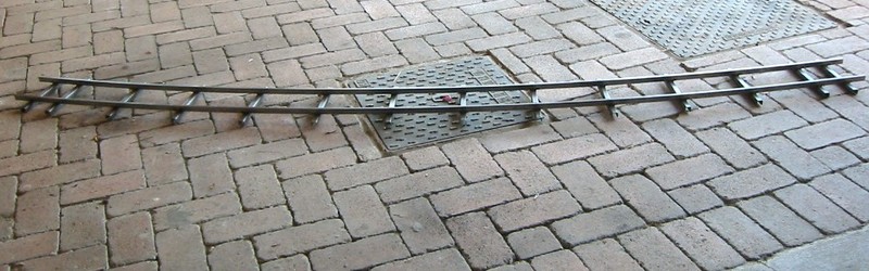

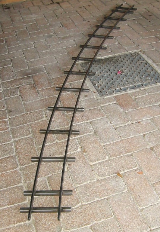

Messaggioda guido-56 » 8 ott 2012, 19:06
Ciao Romeo,
abbiamo iniziato la costruzione del tracciato in 5" che avrà forma a biscotto con binario morto per l'accudienza delle locomotive; tutte le curve sono state già completate.
Utilizziamo le dime del gruppo di Ancona per poter installare insieme tutti i binari ...spazio permettendo!
Il raggio di curvatura è di circa 6,5 m con scartamento di 129-130 mm; le macchine a tre assi ci girano bene con ampio margine e ritengo che possa essere utilizzato anche da una a quattro con ruote piccole.
Guido
guido-56
Messaggi: 44
Re: LOCOMOTIVE IN PARATA,QUANDO IL VAPORE... Parco Fienga
Messaggioda romeo » 9 ott 2012, 20:07
Si Guido,ottima scelta allargare la scartamento.Sicuramente ci girano anche le 4 assi.Per esperienza,su quel raggio,abbiamo anche noi una dima da r 6,5,le 4 assi con passo rigido andavano benissimo.Domanda:come mai non avete messo anche il 7?Se vuoi,sul sito del Clamfer,c'e' il filmato della visita che i soci hanno fatto il 22 settembre.A presto
