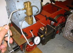

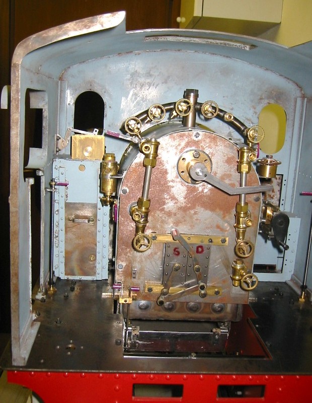

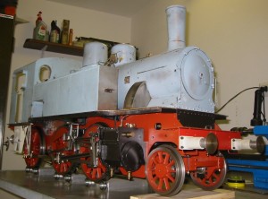

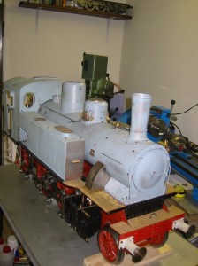

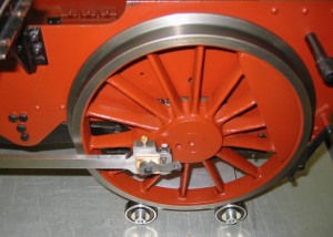

Ho ripreso a dedicare un poco di tempo alla mia 875.
Guido

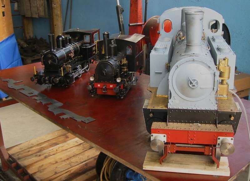

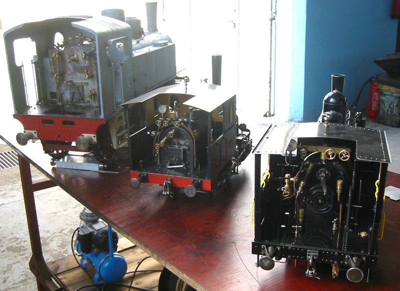

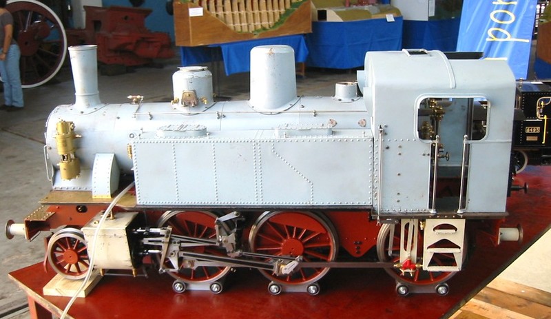

Messaggioda guido-56 » 5 ott 2014, 15:46
Ho partecipato a porte aperte al deposito rotabili storici di Pistoia.
Allego alcune foto.
Guido

Messaggioda Dario Romani » 6 ott 2014, 8:15
Ho avuto modo di ammirare questi capolavori alle Porte Aperte di Pistoia.
Ho anche ripreso con video di mezzo minuto la 875 in moto sui rulli
applause1
Re: FS 875
Messaggioda Ragazz » 18 nov 2014, 11:05
ma... quello in primo piano non è il telaio di una 685 in 5''?
Ragazz
Messaggi: 7
Iscritto il: 10 feb 2013, 11:24
Località: Pesaro
Re: FS 875
Messaggioda guido-56 » 19 nov 2014, 10:37
Si è il telaio della 685, posta qualche foto della tua 740.
Guido

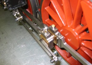

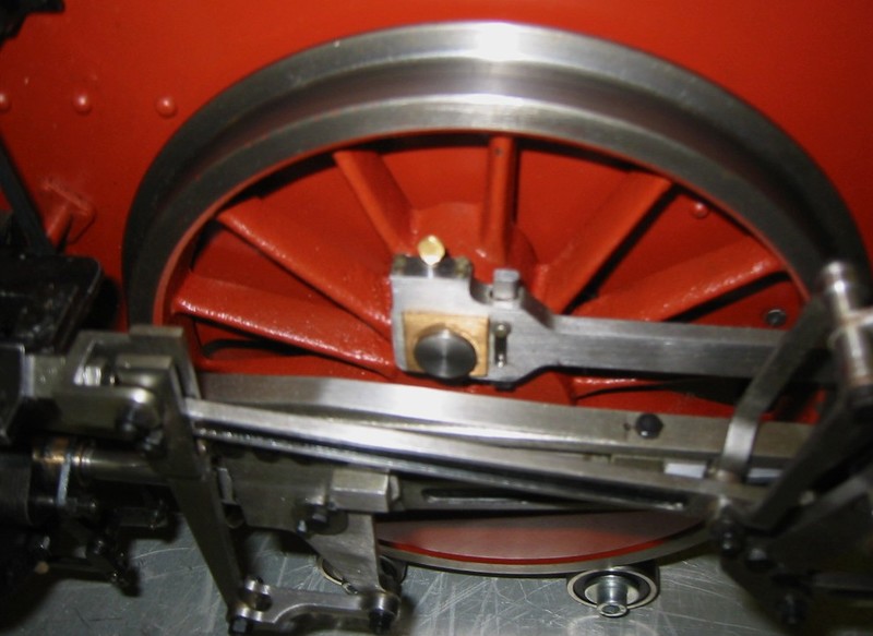

Messaggioda guido-56 » 19 lug 2015, 21:37
In questi giorni di calura mi son messo in officina a modificare le bielle della 875.
Vorrei riprodurre i vasi ungitori per la lubrificazione delle boccole, chi sa indicarmi le misure?
Guido

Messaggioda guido-56 » 6 gen 2016, 16:20
In questi giorni di festa ho lavorato duro sulla 875.
Finalmente sono riuscito ad ottenere un buon funzionamento della pompa dell'aria: con 6 bar circa nel cilindro vapore ne ho 4 in quello dell'aria e riesce in un minuto e mezzo a gonfiare il serbatoio dell'aria della locomotiva a 4 bar (della pompa originaria è rimasto solo il cilindro vapore, ho dovuto rifare integralmente quello dell'aria con notevoli problemi sulla tenuta del segmento del pistone che funziona privo di lubrificazione).
Inizia "l'avventura" per certificare la caldaia che sto ricostruendo integralmente.
Buon anno
Guido

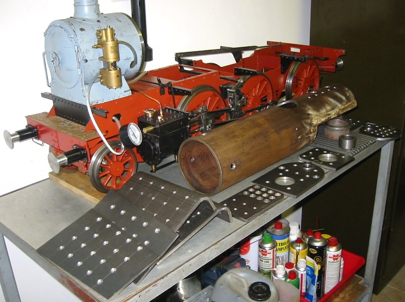

Re: FS 875
Messaggioda guido-56 » 16 feb 2016, 23:04
Ho completato e puntato tutti i componenti della caldaia, la prossima settimana la porterò in officina per la saldatura.
