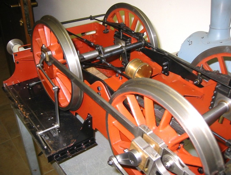

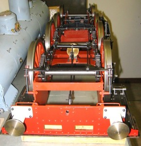

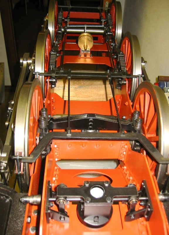

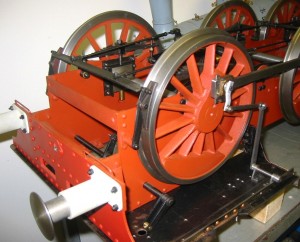

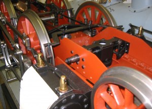

Messaggioda guido-56 » 23 apr 2012, 22:29

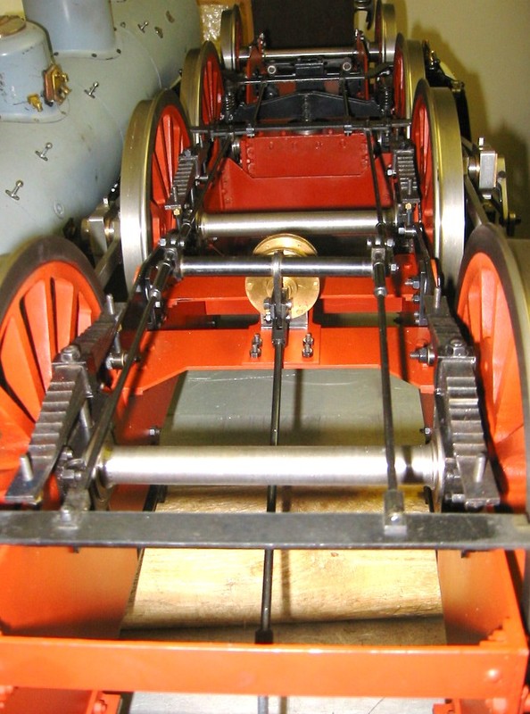

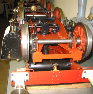

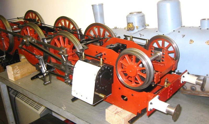

Il carro è finalmente completo!
Ho iniziato a costruire il rinvio di comando della pompa dell'olio che andrà posizionata nella cabina sopra la carboniera.
Guido

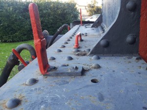

Messaggioda guido-56 » 20 gen 2013, 21:16

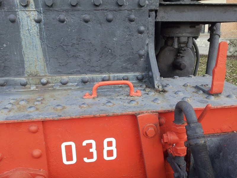

Buona sera,
alcune foto del pancone anteriore della 875 evienziano una grossa maniglia sulla parte superiore dello stesso e nonostante i disegni originali non sono riuscito a capirne l'utilità.
Parte del pancone si sollevava?
...se qualcuno avesse delle foto del particolare!
Grazie
Guido
guido-56
Messaggi: 44
Re: FS 875
Messaggioda MauroT » 26 gen 2013, 1:22
Ciao Guido, ecco quanto da te richiesto,
come si vede dalle foto nessun scomparto ma solo una semplice maniglia. Considera che l'interasse tra i centri dei due bulloni di fissaggio è di 220 mm mentre i bordi esterni della maniglia sono 170 mm e l'altezza partendo dalla base del pancone al bordo superiore della maniglia è 65 mm
ciao
Mauro
