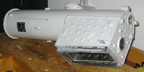

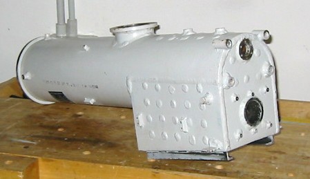

Messaggioda guido-56 » 3 set 2016, 20:52
Da tempo stavo pensando di sostituire la caldaia della 875 (che avevo già costruito) con una certificata CE, quindi realizzata secondo la direttiva PED.
E' stata un'impresa impegnativa.
Allego le foto.

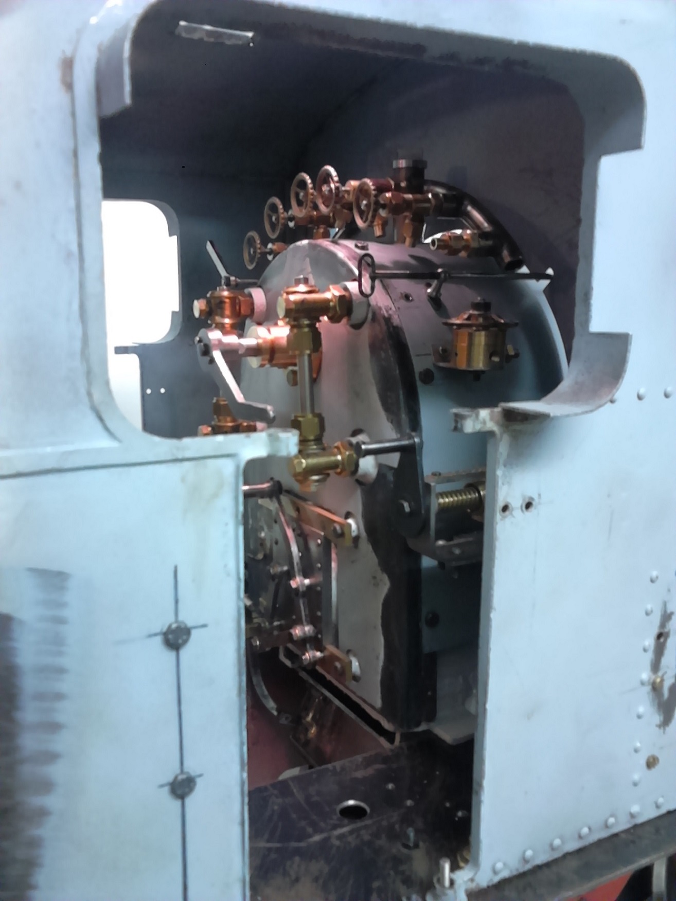

Messaggioda guido-56 » 17 ott 2016, 13:08
Ho iniziato a sistemare gli accessori in cabina.

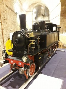

Messaggioda guido-56 » 10 set 2019, 13:48
Loco completata!

Messaggioda Oliviero Lidonnici » 12 set 2019, 19:28
Splendida!
Sono circa otto anni che ti seguiamo e ora meritiamo molte altre fotografie del tuo gioiello.
Domanda stupida ma sono curioso.....Quanto pesa? :D

Messaggioda guido-56 » 2 ott 2019, 12:23
Il peso è di circa 100 Kg e mi sto attrezzando con un carrello elevatore per movimentarla.
