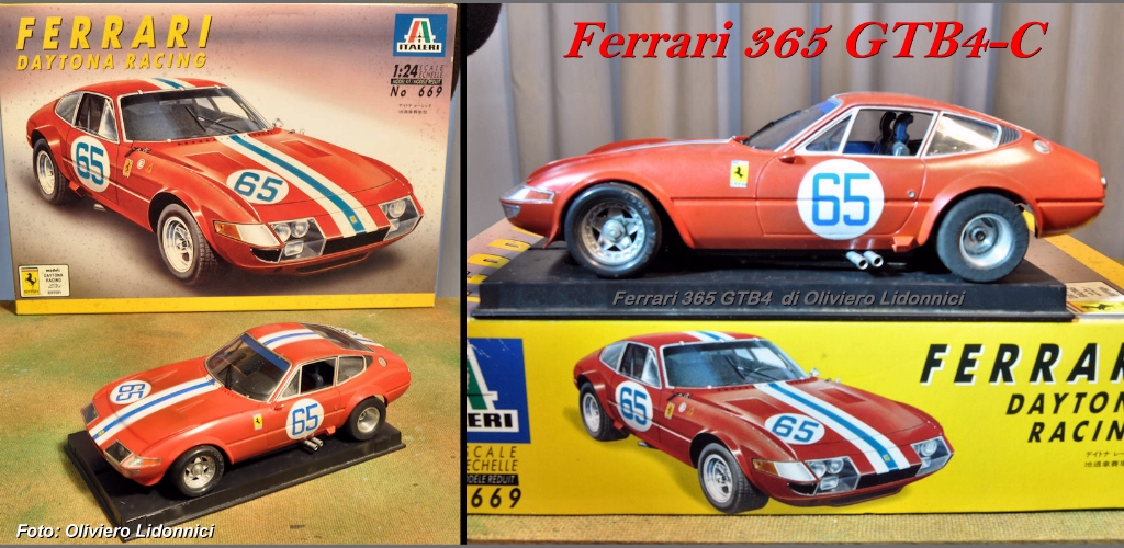

Inizierò con un modello realizzato molti anni fa, su base della scatola di montaggio ITALERI N°669:

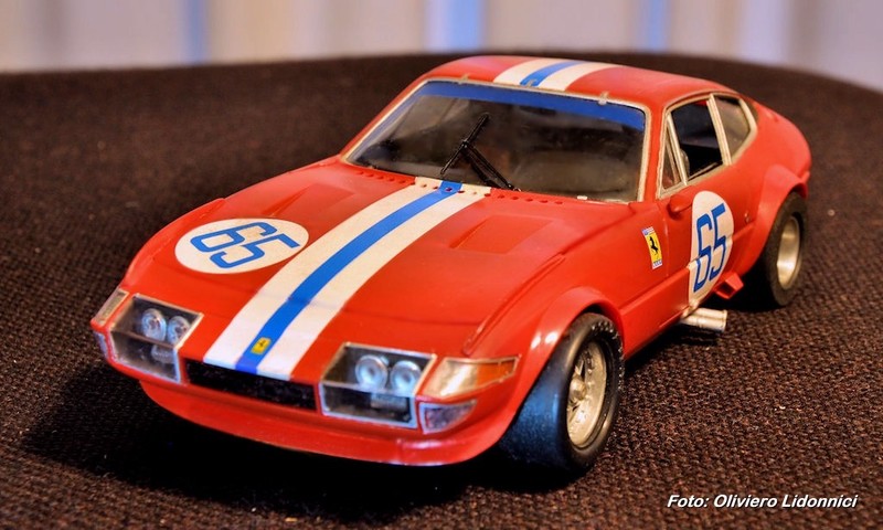

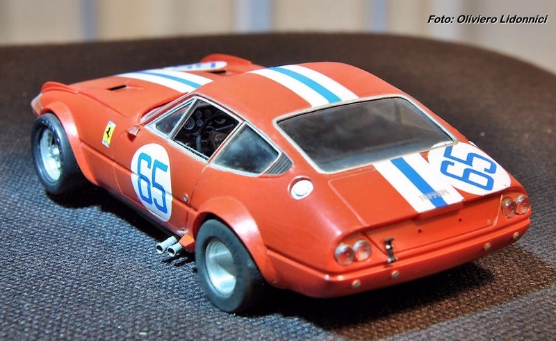

la FERRARI 365 GTB4-C "DAYTONA RACING"
Vista frontale del modello statico della Ferrari Daytona Racing (ITALERI)
vista posteriore

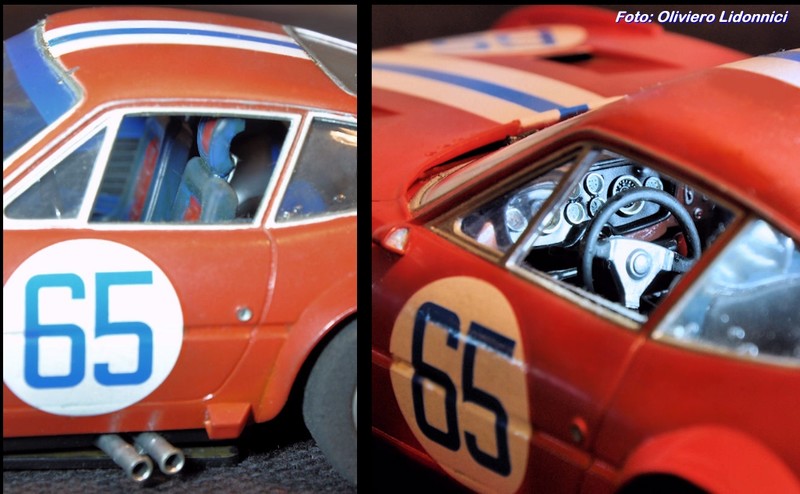

Ho curato anche gli interni del modellino
Si intravedono i sedili, il cruscotto ed il volante

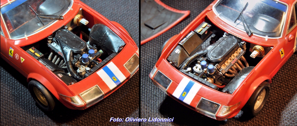

La scatola di montaggio ha permesso di realizzare anche la dettagliata riproduzione del 12 cilindri di Maranello:
si noti anche la batteria :D
Due viste del motore 12 cilindri Ferrari

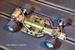

Per salvare la riproduzione del motore ferrari, ho costruito un motorino elettrico compatto ma potente e lo ho montato a sbalzo, dietro l'asse posteriore, nascosto nel bagagliaio della Daytona.
Il motorino elettrico e la trasmissione frontale con pignone e corona
Per realizzare questo motore ho innestato una calotta Tamiya (Mini 4WD) su una cassa di motore Ninco (slot 1:32) cuscinetti a sfera, magneti ceramici, collettore ancora Tamiya. Per l'indotto ho aggiunto 5 lamelle ad un indotto Scalextric e ho rifatto l'avvolgimento.... (formula segreta :twisted: )
Questo motorino (messo insieme in maniera un po' empirica) si è dimostrato abbastanza potente (assorbe circa 2 ampére) ed affidabile: ci ho girato per ore su una micropista 1:24 di circa 30 metri, senza cedimenti.
Il pik-up è ancorato ad un braccetto oscillante, incernierato al telaio
Il pik-up [scorre nel solco(=slot) direzionando la macchina e prende corrente per alimentare il motorino] è montato su un braccetto mobile, incernierato sulla parte posteriore del telaio.
L'asse anteriore è montato su una struttura dotata di un certo grado di elasticità che, torcendo in curva, migliora la stabilità del modellino.

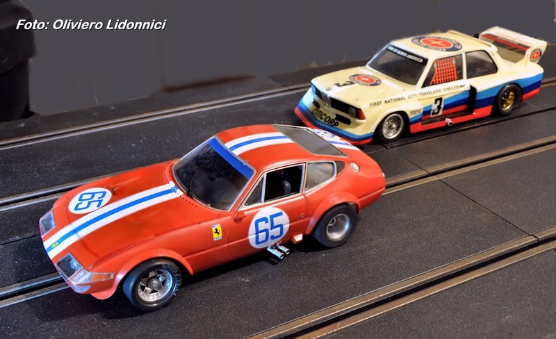

Per concludere vediamo il modello rimontato, in azione.................. horse
........per poi tornare in bacheca. Yellow_Flash_Colorz_PDT_02
ecco la micropista dove ho lungamente provato il mio prototipo
La micropista-slot in legno, a quattro corsie, per modelli 1:24.
Questa micropista si trovava a Frascati ma ora non esiste più.

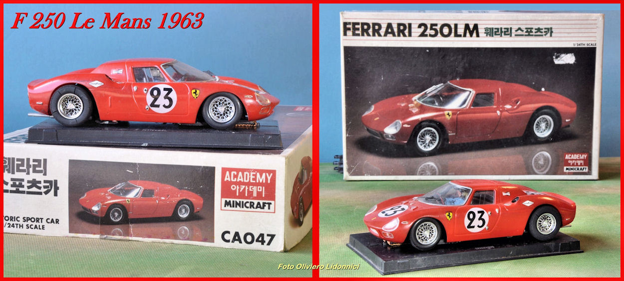

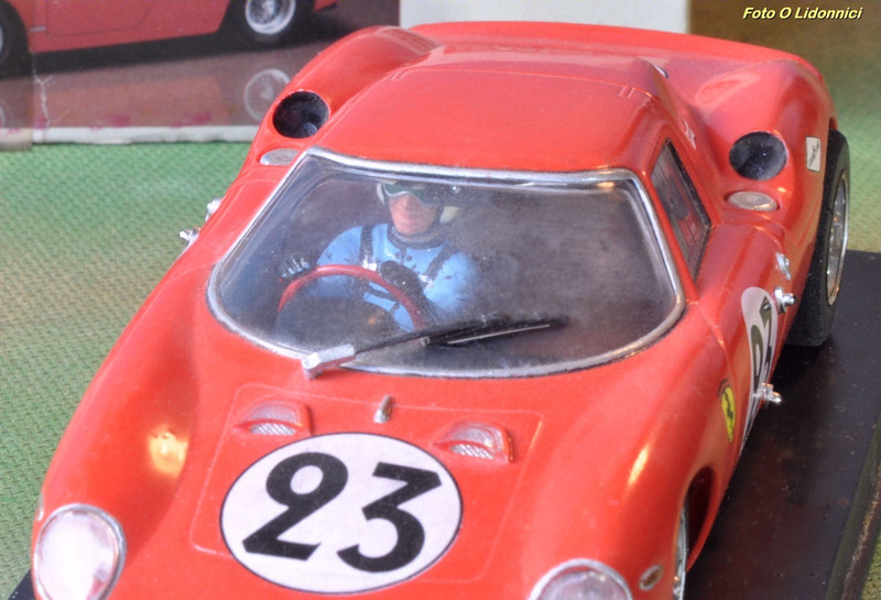

Torniamo indietro nel tempo al 1963: [lupe.gif] è l'epoca delle favolose sport-prototipo Ferrari. In questo anno, al salone di Parigi, venne presentata una rivoluzionaria berlinetta che otterrà incredibili successi sulle piste di tutto il mondo:
la Ferrari 250 Le Mans
Eccone il modello, in scala 1:24, ottenuto da una scatola di montaggio, in plastica, della koreana ACADEMY.
ACADEMY-MINICRAFT (Historic Sport Car) cod. CA047.
Modello statico in scala 1:24 della 250LM in configurazione 1963/64

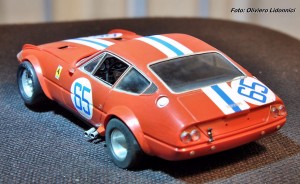

Vista posteriore della 250 Le Mans: come si intuisce dalla foto, anche questo modello è stato da me motorizzato ed equipaggiato per girare sulle micropiste slot. (ognuno ha le sue fissazioni!)

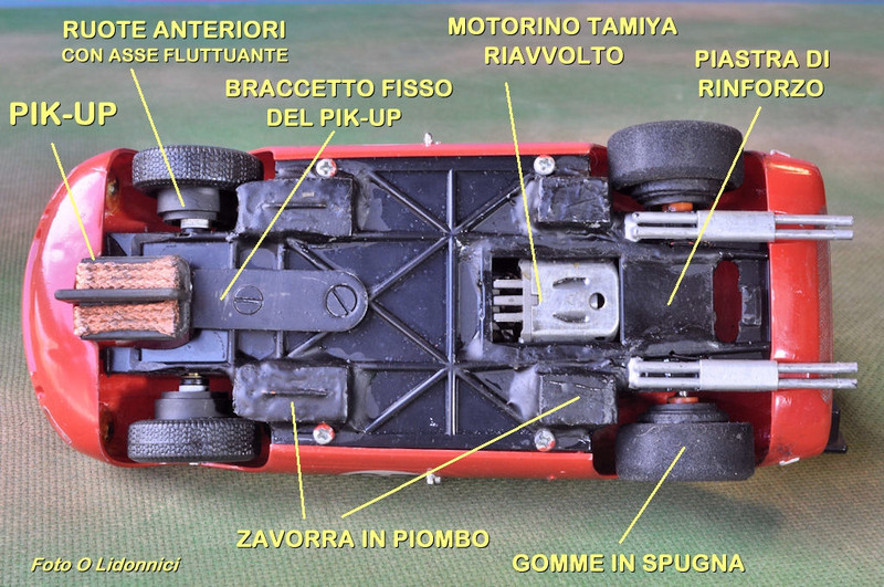

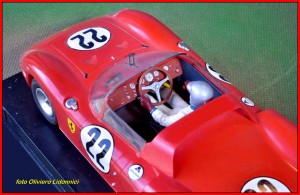

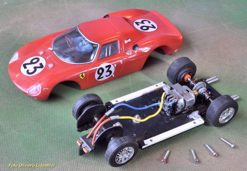

Nonostante la trasformazione dinamica, non ho trascurato i particolari dell'abitacolo di questo splendido modello. Ho anche aggiunto il pilota, non previsto nella scatola Academy

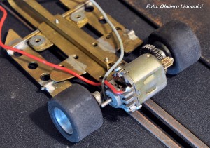

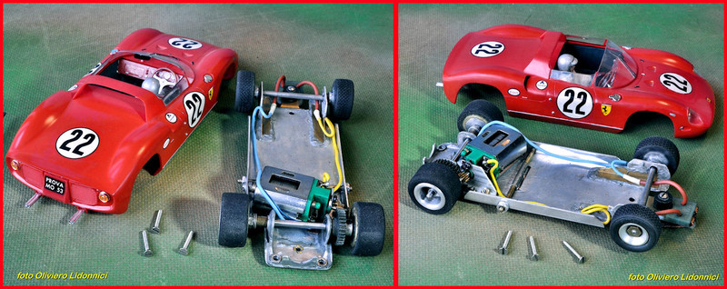

In questo caso non ho voluto realizzare un telaio metallico come avevo fatto per la 365 GTB4 ma ho usato lo stesso telaio plastico originale con opportuni rinforzi e zavorra in piombo per abbassare il baricentro ed appesantire il modello altrimenti troppo leggero.
Per alloggiare il motore e la trasmissione, ho tagliato uno scasso rettangolare nel telaio plastico del modello Academy. Ho inserito nello scasso un telaietto recuperato da un modellino 1:32 Ninko e lo ho ancorato con rivetti e filo di ottone, irrobustiti con piastrine di alluminio. Infine ho incollato il tutto con abbondante resina epossidica che ha reso monolitico il tutto.
Come motore ho elaborato un Tamiya Mini4Wd, riavvolgendolo per l'alimentazione a 12 volt: è piccolo ma molto potente. Corona e pignone sono Scalextric. Il pik-up è del tipo Parma/Trinity per 1:24.
Voglio precisare che quando ho programmato questa elaborazione, non intendevo creare un bolide-slot con cui gareggiare, ma solo dare mobilità al modello statico, per il gusto di vederlo girare in pista a velocità modellistica. Al collaudo il modello ha superato le previsioni e si è dimostrato stabile in curva e discretamente veloce.
La carrozzeria è stata rinforzata e resa strutturalmente indipendente dal telaio a cui si aggancia con quattro viti Parker.
Per evitareil surriscaldamento del motorino elaborato, ho praticato fori e fessure di aerazione nella cassa e per ancorare il motore al telaio ho utilizzato una fascia metallica che, a contatto con la cassa, funge da aletta di raffreddamento, disperdendo un po' di calore.

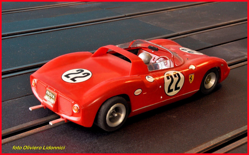

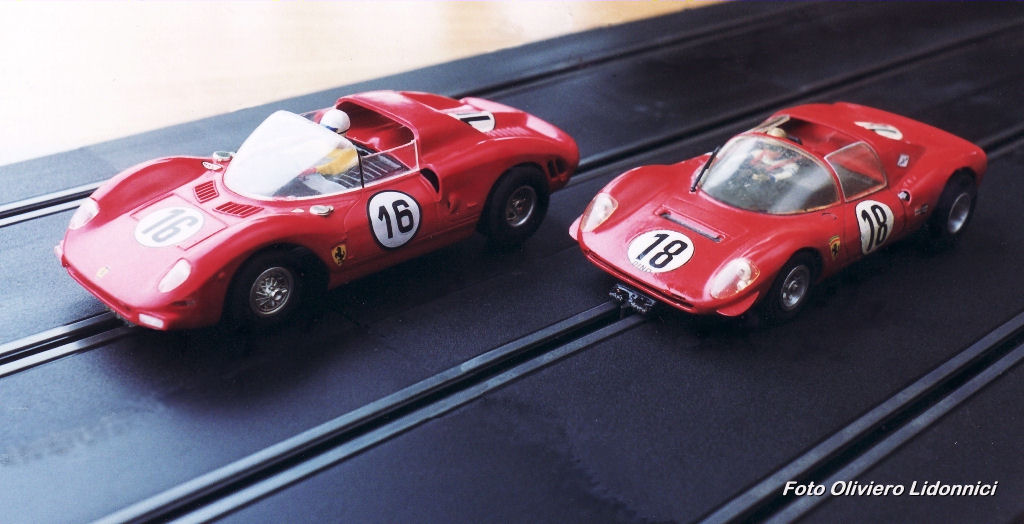

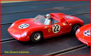

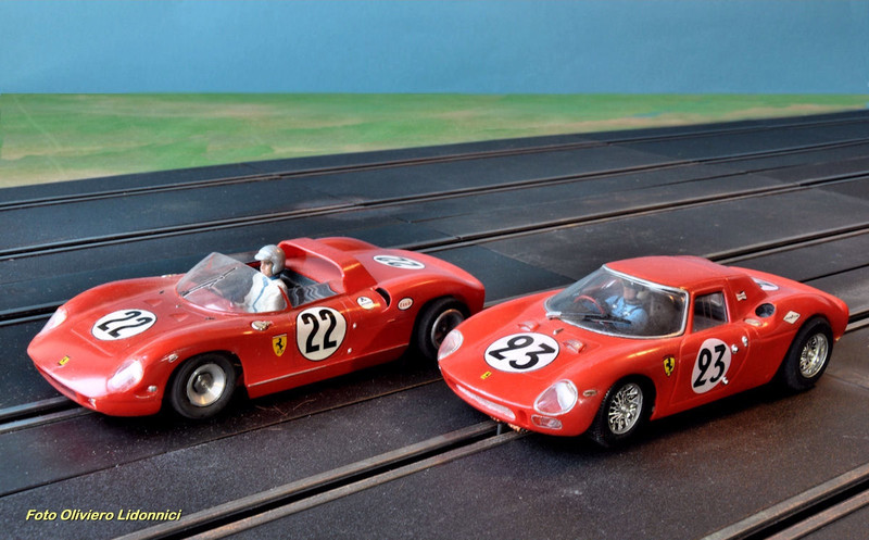

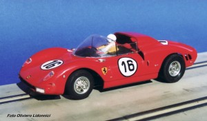

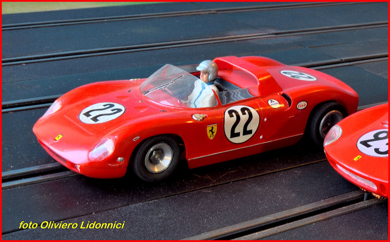

Ecco la Ferrari 250 Le Man che si confronta in pista con la sorella 250P spider (modello della Monogram che vedremo prossimamente) :mrgreen:
........................continua

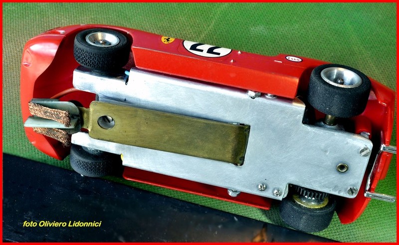

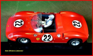

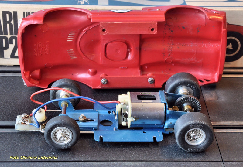

L'esemplare di F330 P2 UNICAR in mio possesso non l'ho comprato nel '66 (all'epoca correvo con le A.M.T. con le Russkit e le Cox) mi è stato regalato poco tempo fa dal mio amico Fabrizio. (che ringrazio!)

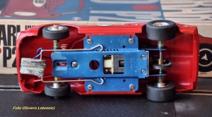

il telaio è in alluminio anodizzato, è regolabile in lunghezza per adattarsi a diverse carrozzerie.
Il Pik-up è montato su braccetto mobile, in filo di acciaio.
La carrozzeria si fissa al telaio con quattro micro-viti. Il motore è un D36 Mabuci, costruito in Giappone. Circa il 90% delle ditte produttrici di modelli slot, utilizzavano i motorini giapponesi, limitandosi a riverniciare la cassa con i propri colori.
Telaio visto dall'alto, privo di carrozzeria: si nota il sistema di regolazione in lunghezza con l'unica vite di serraggio. anche il braccetto porta pik-up può variare, selezionando la coppia di fori predisposti sul telaio.

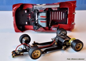

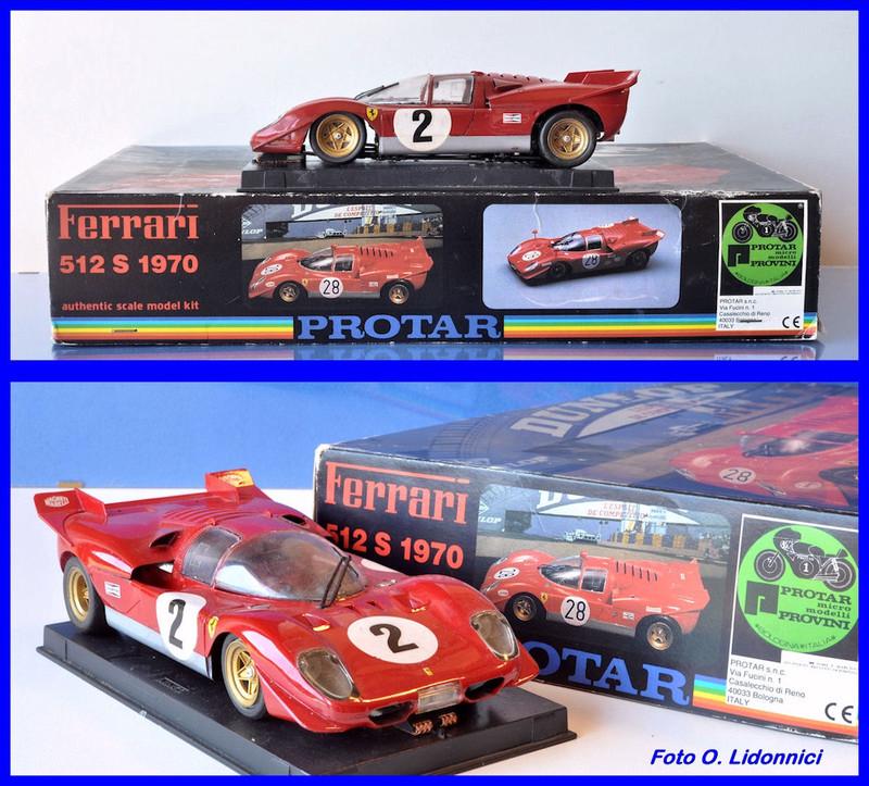

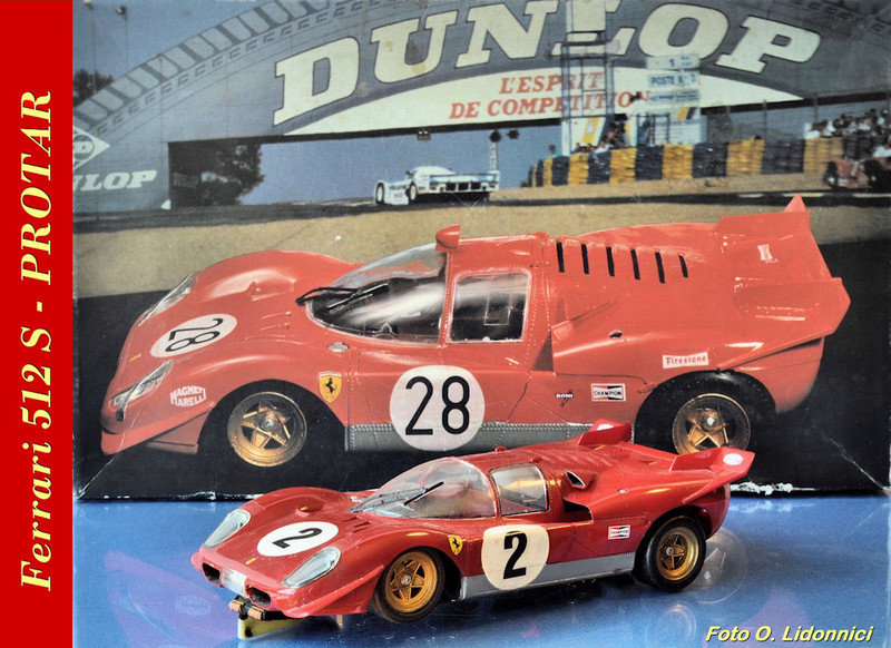

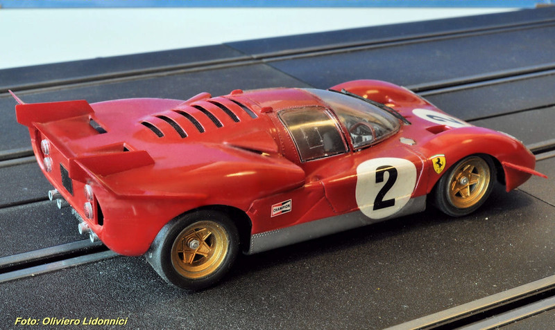

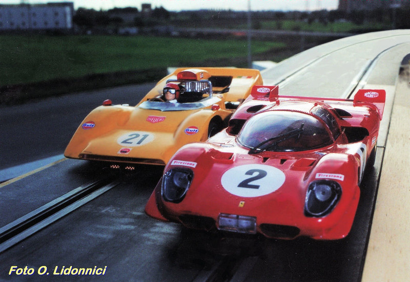

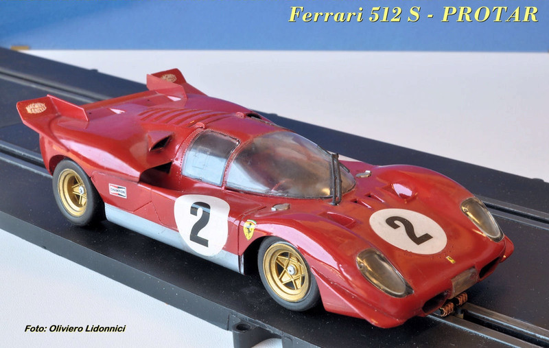

FERRARI 512S PROTAR scala 1/24 con telaio PLAFIT
La Ferrari 512S-512M ha parteciparto al Campionato Internazionale Marche nel 1970; ecco il modellino (statico) proposto dalla italiana Protar, in scala 1/24:

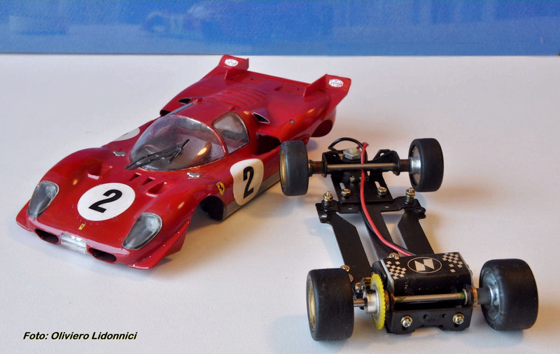

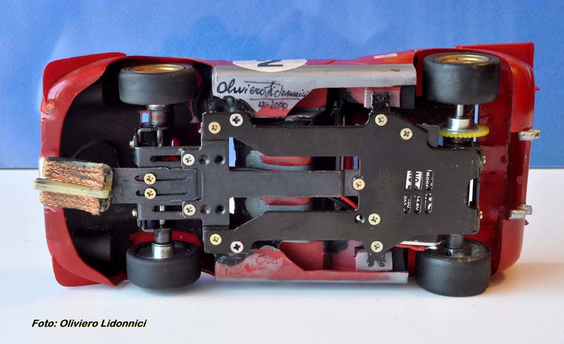

Ho costruito questo modello con lo scopo di partecipare ad un mini-campionato di slot 1/24. Il regolamento, al quale mi sono attenuto, dava libertà nella scelta della carrozzeria (che doveva comunque riprodurre un modello reale). Obbligata invece la scelta del motore (Ninco di serie) e del telaio (Plafit). vietate le gomme di spugna.
Questa volta quindi non ho potuto proporre un mio telaio. :?

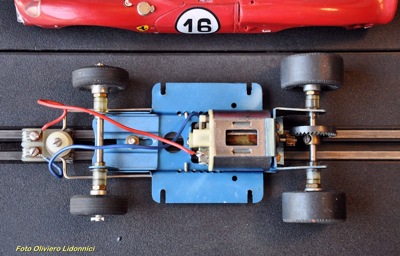

I telai Plafit sono stati commercializzati propri allo scopo di "slottizzare" i modelli di auto statiche 1/24 e 1/32. Esistono vari tipi di telai Plafit. Questo che ho scelto monta il motore in posizione "Angle-Winder"
La carrozzeria è legata al telaio con due sole viti che permettono una lieve oscillazione tra telaio e carrozzeria: Sperimentalmente si è dimostrato che questo migliora la tenuta in curva del modello.
Telaio e trasmissione: Plafit - Motore: Ninco - Gomme: Mini4WD - Pik-Up: Trinity - Carrozzeria: Protar
Ecco la F 512S in gara:
.......................................continua

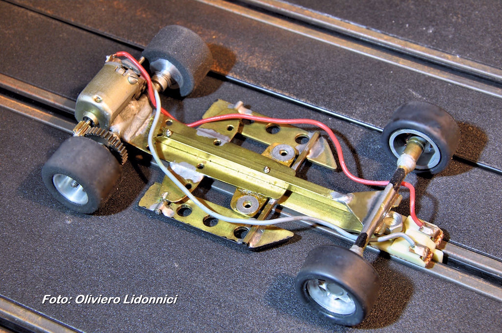

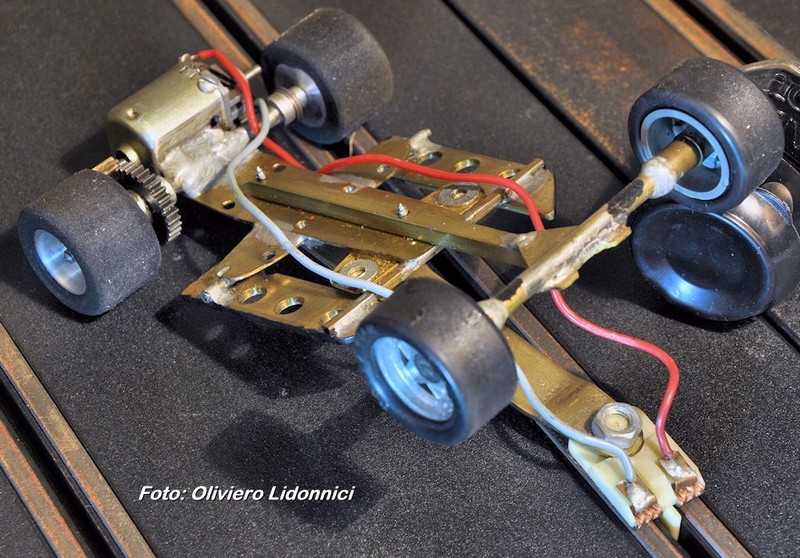

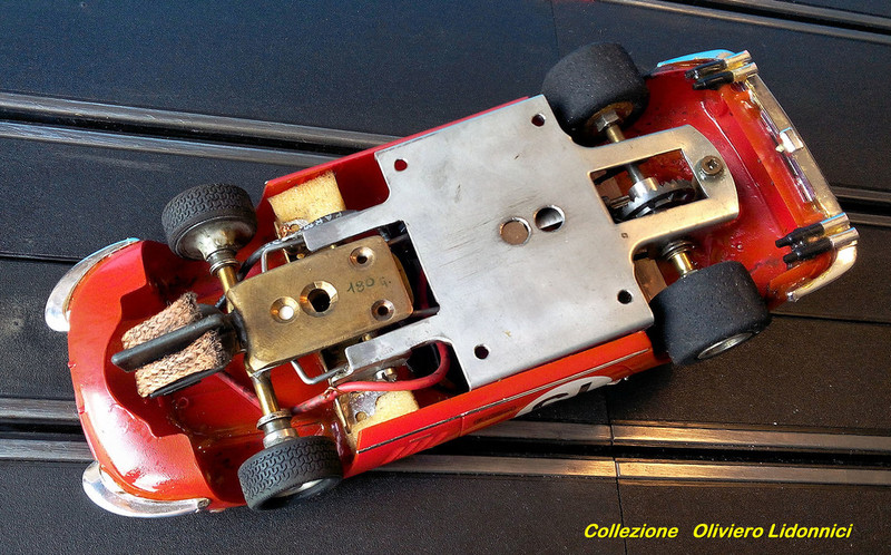

Il telaio è stato realizzato in sottile lamierino di alluminio rinforzato con leggeri profilati di ottone incollati con resina epossidica.
Il braccetto porta pik-up è in lamierino di ottone ed è incernierato nella parte posteriore del telaio, vicino al motore.
I cerchioni sono in alluminio, le gomme posteriori in gomma-spugna.
La parte inferiore del telaio in alluminio col braccetto porta pik-up in lamierino di ottone.
Come motore ho elaborato un vecchio Policar/Polistil 1:32 (simile al Mabuci D16) posto in posizione "angle-winder" in modo da lasciare libera la zona dell'abitacolo e da poter contenere le ruote all'interno della carrozzeria, senza sporgere troppo. Il rapporto pignone-corona è 9/32.
Il modellino-slot smontato

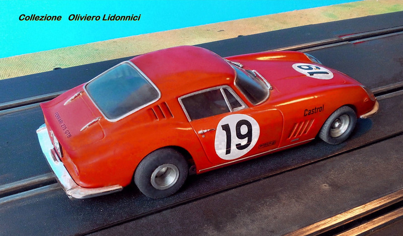

Riprendo il discorso con un'altro modello di Ferrari 1:24 basato sulla scatola di montaggio ITALERI

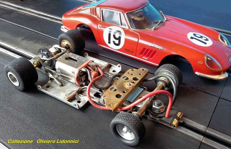

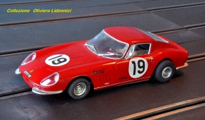

FERRARI 275 GTB
Ecco la scatola di montaggio:
E questo è il modello montato e già in pista, adattato per lo slot.
Nell'abitacolo ho inserito un pilotino in scala 1:24 (ridotto al solo busto). Ho montato volante e cruscotto ma non i sedili, per far posto al grosso motore Parma
Altro punto di vista: si notano le ruote più piccole del dovuto per abbassare il baricentro. Nella trasformazione in slot di questo modello ho voluto privilegiare le prestazioni a discapito della fedeltà modellistica.

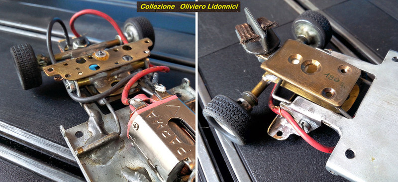

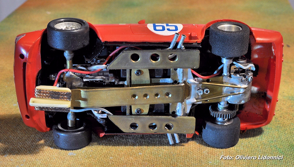

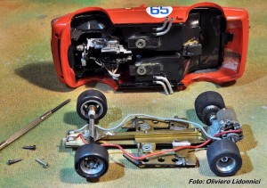

Per il telaio ho modificato un Parma 1:32 che si era dimostrato poco competitivo per quella scala. Il telaio Parma è stato allungato e rinforzato. Dotato di due snodi: uno per il braccetto porta pik-up ed uno per l'asse anteriore oscillante.
Le parti in metallo grigio sono del telaio Parma tagliato e modificato. Le parti "dorate" in ottone, sono le parti aggiunte per sorreggere e movimentare pik-up, asse anteriore e la carrozzeria 1:24.
Tolta la carrozzeria (retta da due sole viti) si mostra il telaio con un il motore (Parma)
Il telaio ottenuto dalla trasformazione di un telaio Parma 1:32

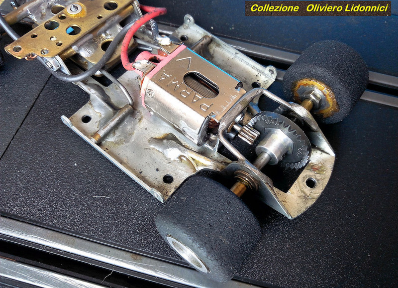

Particolari
Particolari degli snodi del braccetto e dell'asse anteriore, realizzati in ottone e acciaio armonico saldati.
La piastrina di ottone (alleggerita) serve a limitare il "rollio" della carrozzeria.
Particolare dell'attacco motore (rinforzato) e della trasmissione.
Alcuni dati tecnici:
Motore: Parma Super16D
Rapporto : 7:33 - corona COX
Pik-up: Parma The Blade
Ruote posteriori (anni '60) probabilmente Buzco
Ruote anteriori: cerchi RussKit
Carrozzeria: Italeri
Vernici : Humbrol
Saluti da Oliviero Lidonnici
