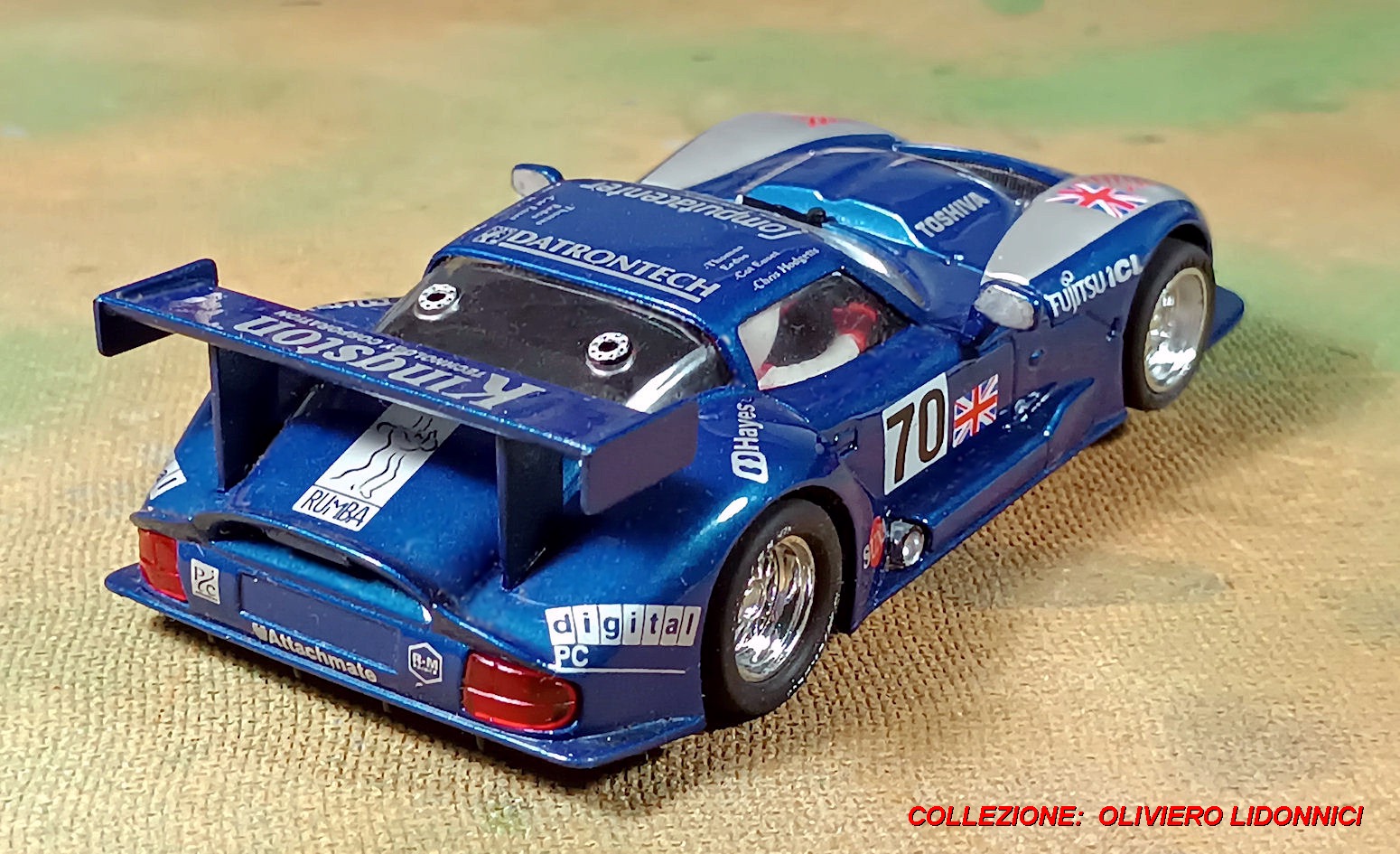

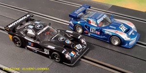

Non potevo fare solo prototipi, in alcune gare il regolamento prescriveva di rispettare vari parametri del modello quindi dovevo mantenere alcuni modelli con limitate elaborazioni. Eccone alcuni che ho conservato:
A sinistra la Panoz GT, a destra la Marcos 600 LM, ambedue modelli della FLY in scala 1/32
La Marcos 600 LM

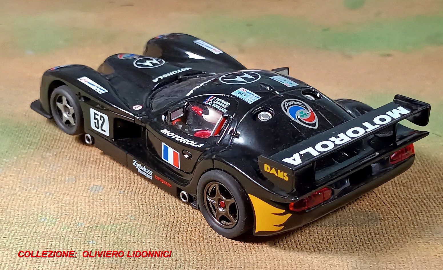

La Panoz GT
In questi modelli mi sono limitato a tagliare il telaio (sull'anteriore), elaborare leggermente i motori porre delle zavorre all'interno e sostituire i pneumatici:
Ambedue questi modelli della Flay montano il motore anteriormente (come su le auto che riproducono). Questo permette di zavorrare i modellini sul posteriore per caricare l'asse di trazione
CONTINUA

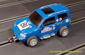

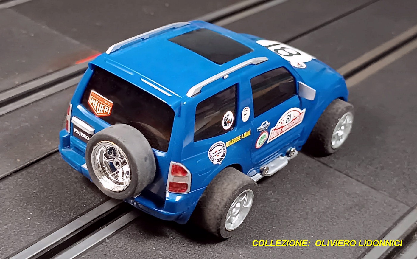

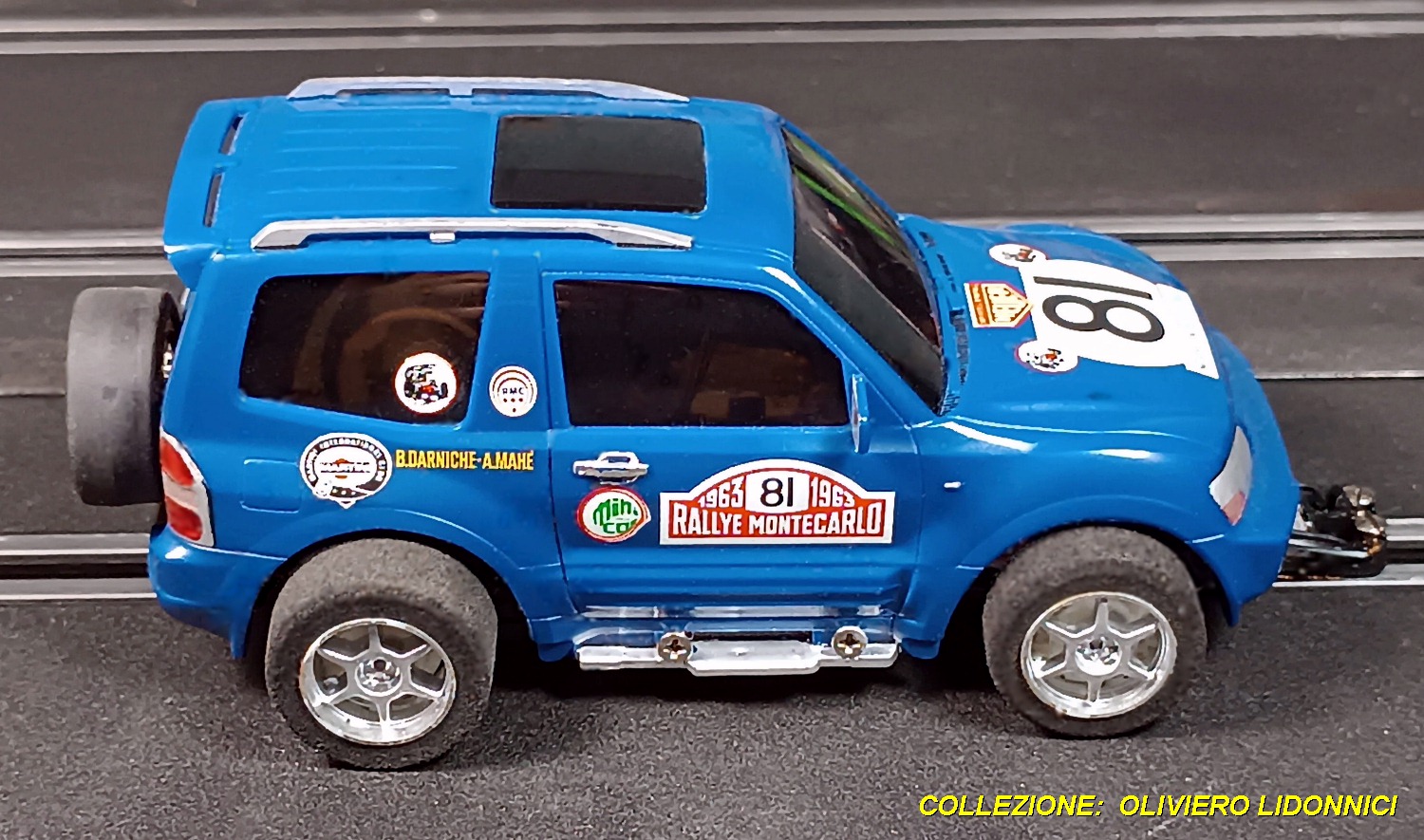

Nel campo della sperimentazione mi divertivo a convertire in slot tutto quello che mi capitava per le mani quindi decisi di trasformare un modellino della serie Mini 4WD e scelsi un modello che riproduceva una macchina reale (la maggior parte delle Mini 4WD hanno carrozzerie di fantasia):
MITSUBISHI PAJERO (ex Mini 4WD)
Naturalmente per adattare la Mini 4WD allo slot eliminai i 4 pattini laterali, sostituii il motorino originale da 3 Volt con uno da 12 Volt e aggiunsi il pick-up, retto da un apposito braccetto oscillante.
Mitsubishi Pajero (slottizzata) scala 1:32
Stesso modello visto dal retro
vista laterale

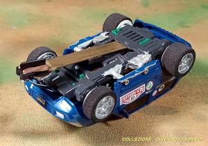

Il modello visto dal basso col braccetto porta Pick-Up in posizione di riposo
Qui si nota il braccetto (in ottone) in posizione abbassata

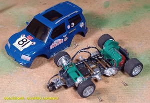

C'è da notare che il modello è a 4 ruote motrici (dotate di differenziale!) quindi è indispensabile che il pick-up lavori indipendentemente dalle ruote che devono poggiare tutte e 4 sulla pista:
Il telaio modificato con l'inserimento dello snodo che regge il braccetto del pick-up e i diversi attacchi per la carrozzeria, zavorre, ecc...
CONTINUA
