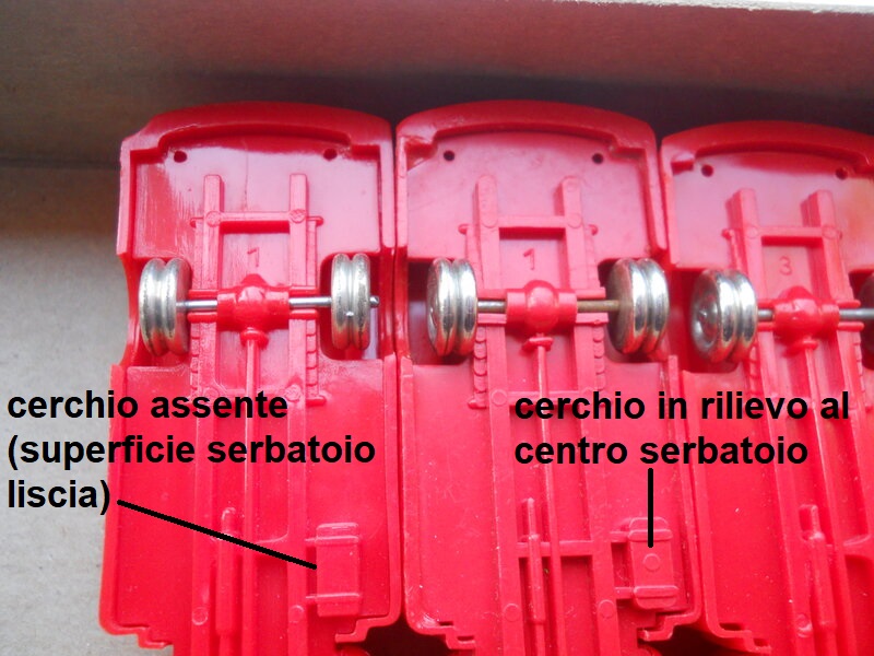

ho guardato i fondini delle mie autocisterne Bedford, essi hanno sotto i numeri 1 3 e 6. Spero che dalle foto si veda qualcosa:

Grazie Ferruccio si vedono benissimo i diversi numeri in rilievo sui telai , ma è incredibile :-o quindi abbiamo la prova che la lego ha utilizzato almeno 6 stampi diversi ( numerati dall' 1 al 6 presumo) per realizzare questo modello di camion cisterna che credo sia in assoluto la tipologia più diffusa della produzione di veicoli lego in scala 1/80.
La cosa che mi lascia perplesso è anche che i 2 telai con il numero 1 in rilievo sono diversi tra di loro :shock: quello di sinistra nella tua foto ha il serbatoio con la superficie liscia, mentre quello di destra ha un cerchio in rilievo posizionato esattamente al centro del serbatoio quindi abbiamo due telai n. 1 diversi !
i due telai con il numero 1 sono differenti
Mentre il telaio n.3 si differenzia da tutti gli altri (compreso il telaio n.2 che ho io) per il serbatoio che non solo non è distanziato dal telaio, ma è di dimensioni maggiori di tutti gli altri ed è attaccato direttamente al telaio.
Quanti stampi venivano usati per fare solo questo modello ? :?
Ipotizzo che la molteplicità degli stampi fosse dovuta al fatto che quando la lego aprì nuove filiali in Europa sentì forse la necessità di fare produrre questi veicoli anche nelle sue varie filiali estere per soddisfare la crescente domanda di questo articolo.
O i camion venivano stampati tutti in danimarca a Billund?
PERPLESSI MULTIPLI SALUTI BERTO75

Ciao Berto, il significato dei numeri sui fondini che hai esaminato non è quello che hai ipotizzato, ma è differente: in questo genere di articoli destinati a produzione di massa, lo stampo viene costruito con tante impronte uguali sulla stessa faccia dello stampo che vengono contrassegnate con numeri utili in fase di controllo, qualità per individuare senza dubbio quale impronta dello stampo può dare problemi nel corso della produzione. I problemi più frequenti possono essere un riempimento incompleto della forma, un problema in fase di estrazione dallo stampo per cui il singolo pezzo viene rovinato o deformato in fase di estrazione oppure la rottura o scheggiatura di parte dello stampo di una singola impronta.tutti questi difetti vengono individuati esaminando il prodotto della macchina durante lo stampaggio ad intervalli regolari di alcune ore o alcuni giorni. Su un singolo stampo di piccole o medie dimensioni possono starci sei o nove impronte mentre su stampi di grandi dimensioni possono trovare posto 12 15 18 o 24 singoli particolari. Naturalmente nel corso degli anni sono stati rifatti varie volte gli stampi per questo modello rimasto in produzione, almeno una decina d’anni. Uno stampo di questo genere se intensamente utilizzato poteva durare al massimo un paio d’anni dopodiché doveva essere necessariamente ricostruito ed in questa fase alcune modifiche di dettaglio sono sicuramente intervenute. Anche l’ipotesi che hai fatto sulla fabbricazione di ulteriori stampi per produrre in diverse sedi dislocate in diversi paesi europei è sicuramente valida.

Quindi , se non ho capito male, su un singolo stampo potevano esserci molteplici impronte dello stesso modello ognuna numerata in modo diverso per aiutare a identificare eventuali difetti o logoramenti, anche nel tempo, di ogni singolo stampo, una numerazione dunque che doveva facilitare il controllo qualità del prodotto. Grazie mille Paolo per avermi in parte chiarito questa logica di stampaggio della produzione di massa !
