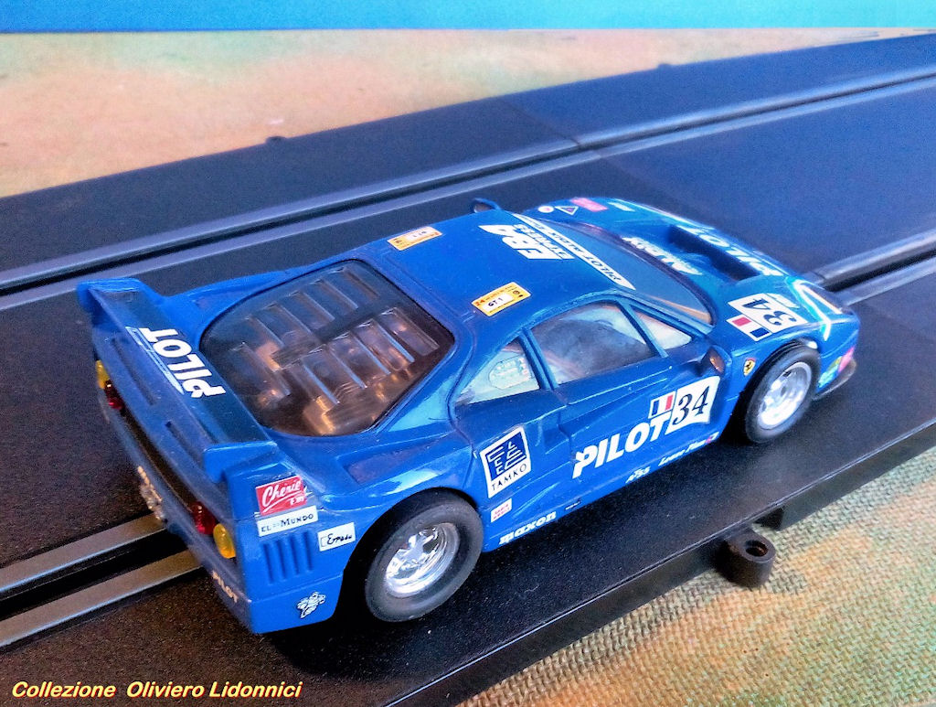

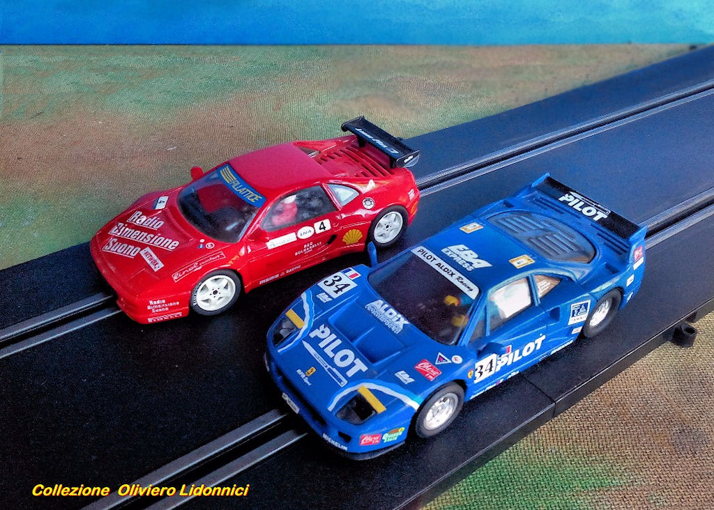

FERRARI F40 RACING (S.C.X.) e FERRARI F 355 CHALLENGE (Pro Slot)
A destra la F 40 Racing in livrea blu della scuderia francese Pilot Alding Racing
A sinistra la rossa F 355 Challenge
Ferrari F 40 Racing (S.C.X. 1:32
La Ferrari F 40 in versione Racing fu prodotta nel 1989 (evoluzione del modello stradale del 1987). Il modellino slot 1:32, venne realizzato dalla S.C.X.(circa)nel 1996-'97

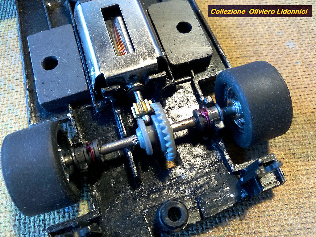

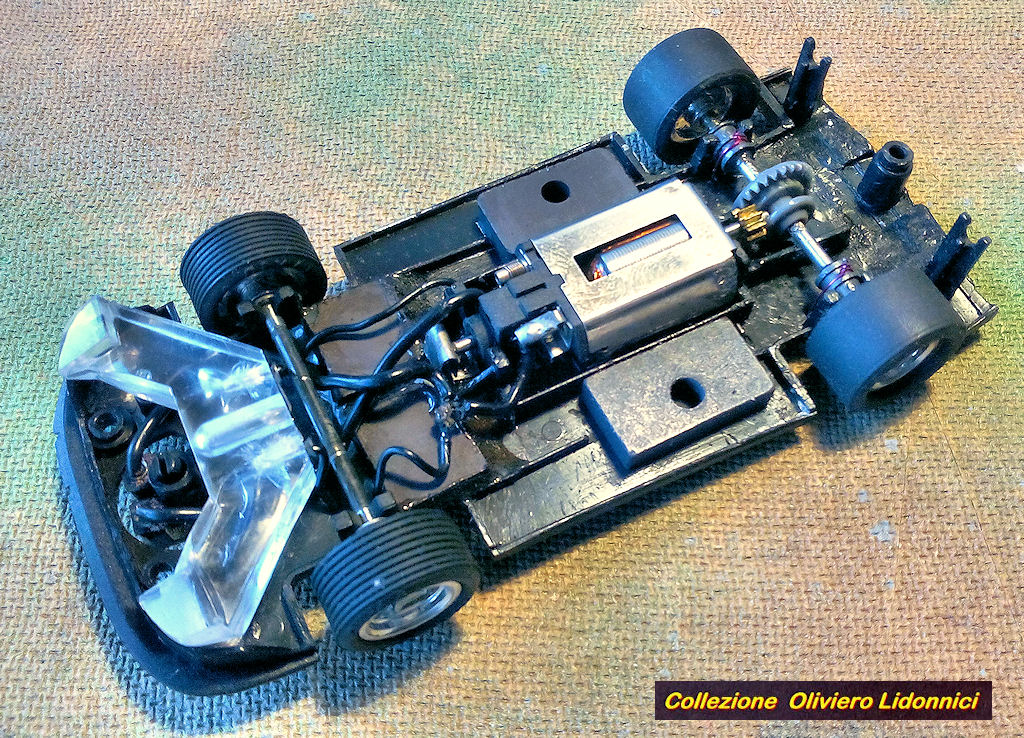

Tolta la carrozzeria vediamo il telaio della F40 S.C.X.
Come è (purtroppo) mio solito e anche se nella foto non è evidente, il modellino è stato da me elaborato:
Il motore è stato modificato con magneti più potenti e un nuovo rotore ricavato da un Mabuchi D16 riavvolto. Il telaio è stato alleggerito e reso più elastico. Le gomme sono slik e di materiale più morbido delle originali. Inoltre sono stati incollati al telaio 4 grossi magneti.
Il retrotreno con le gomme slik: notare le boccole legate al telaio con filo metallico e incollate. La potenza del motore tendeva a sganciarle dai deboli incastri predisposti nel telaio

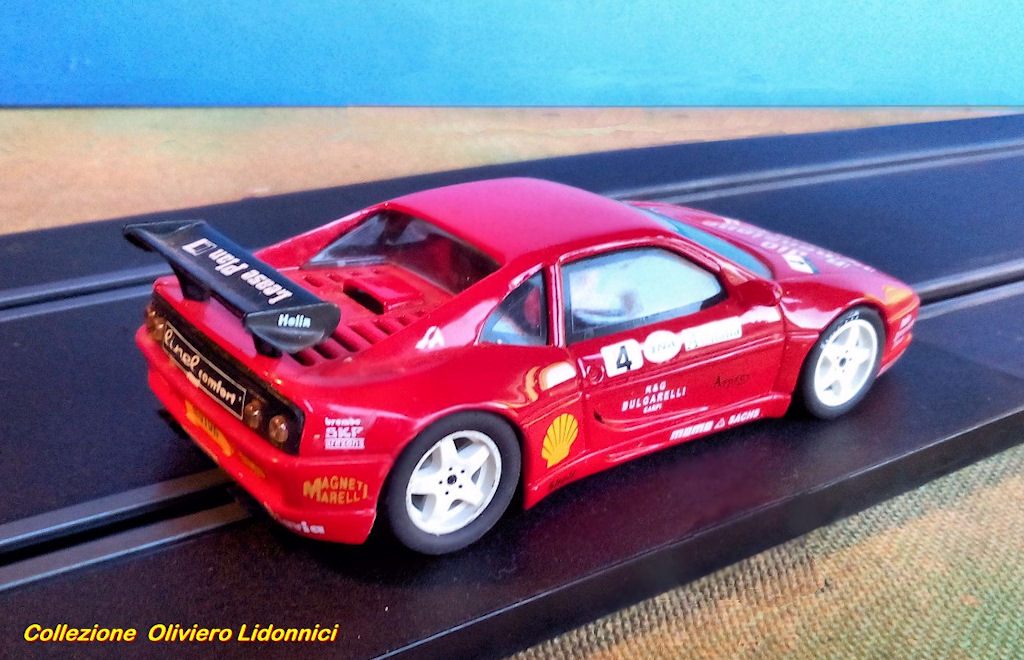

FERRARI F 355 Challenge (Pro Slot 1:32)
la Ferrari F 355 fu prodotta a partire dal 1994 e venne presto dotata di un kit di elaborazione per allestirla in versione Challenge per il monomarca Ferrari dell'anno successivo. Il modellino di questa versione, venne realizzato dalla Pro Slot verso la fine degli anni Novanta

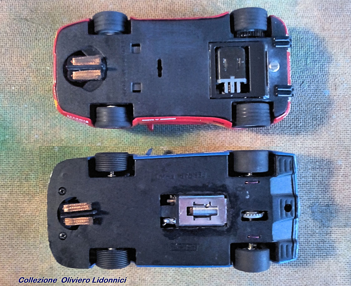

Confrontiamo le diverse filosofie costruttive dei modellini della Pro Slot con il precedente esempio della F 40 della S.C.X.

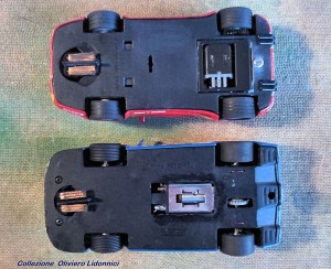

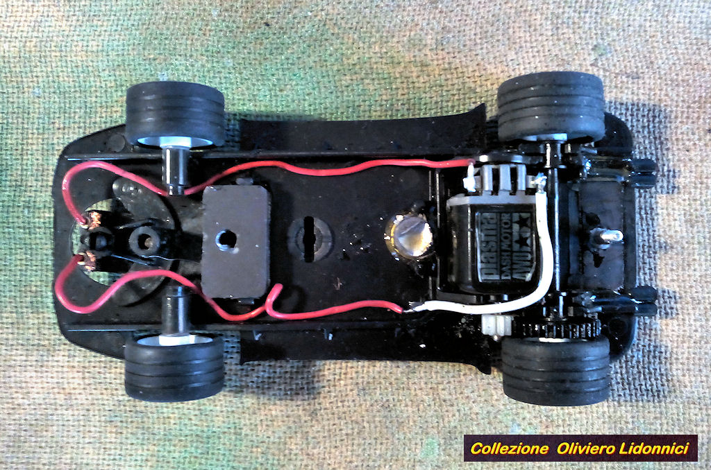

I due modelli fotografati dal basso mostrano le differenti motorizzazioni e la diversa trasmissione:
In alto la F 355 della Pro Slot, in basso la F 40 della S.C.X.
Nella Pro Slot le ruote anteriori sono indipendenti, il motore è posto trasversalmente con trasmissione a innesti frontali "sidewinder"
Tolta la carrozzeria vediamo il telaio della F 355 Pro Slot
Anche il modello della F 355 è stato da me elaborato: il motore originale è stato sostituito da un motore Plasma Tamiya riavvolto per la tensione dei 12 volt (l'avvolgimento originale era concepito per l'alimentazione a 3 volt dei modellini Mini 4WD)

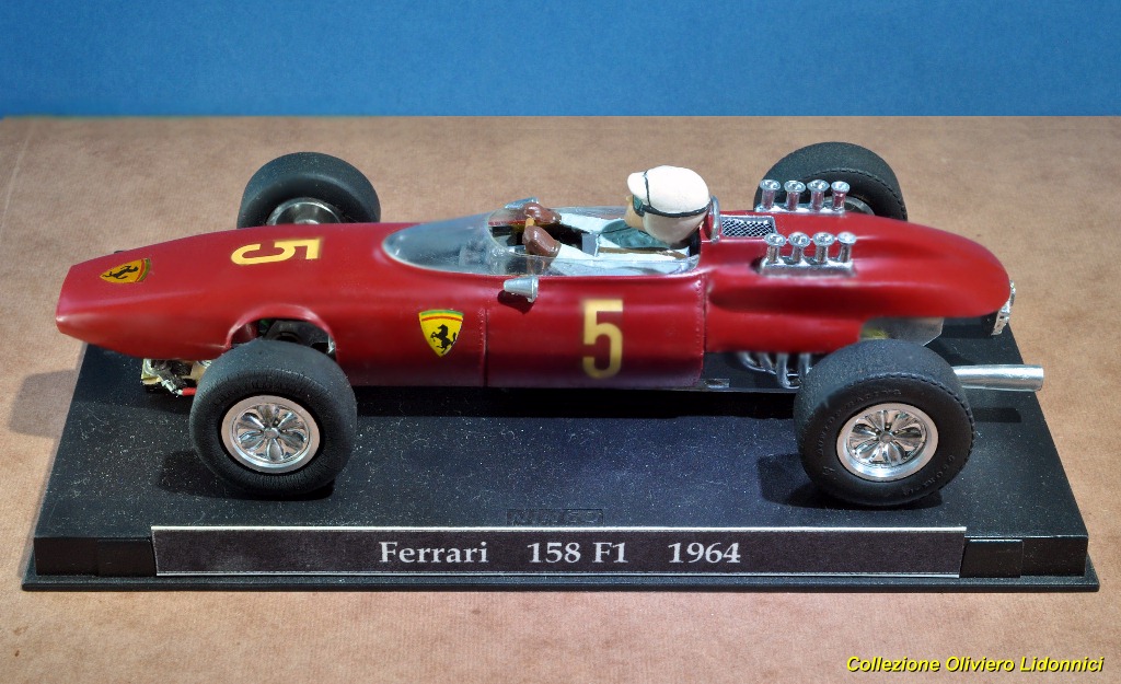

Non molto tempo fa ho ritrovato e recentemente restaurato un modellino 1:24, giapponese della Tokio-PLAMO che riproduce (in modo alquanto approssimativo) la gloriosa Ferrari 158 di F1.
La scatola perfettamente conservata (è una confezione della metà degli anni Sessanta)
Lato inferiore della scatola con lo schema meccanico del modellino

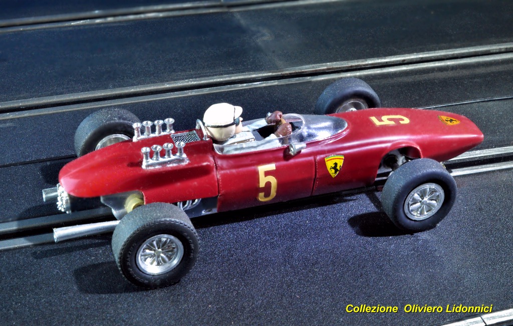

il modellino restaurato
vista di 3/4 posteriore

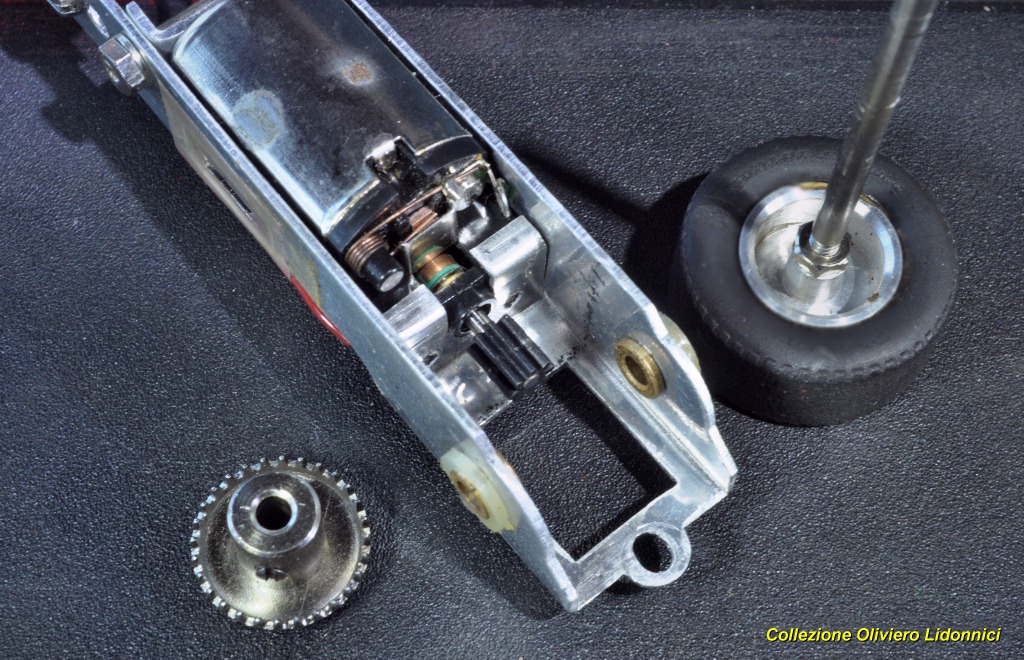

Il telaio visto dal basso permette di vedere il grosso motore D36 montato di taglio per entrare nella stretta scocca della Ferrari e il braccetto mobile porta pik-up

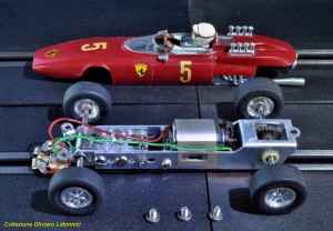

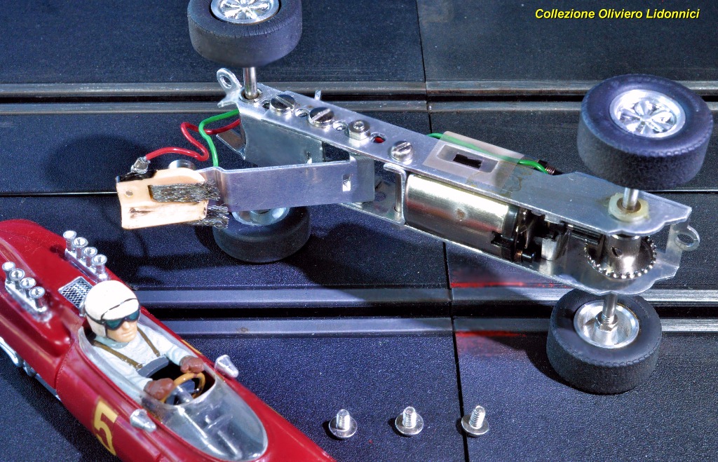

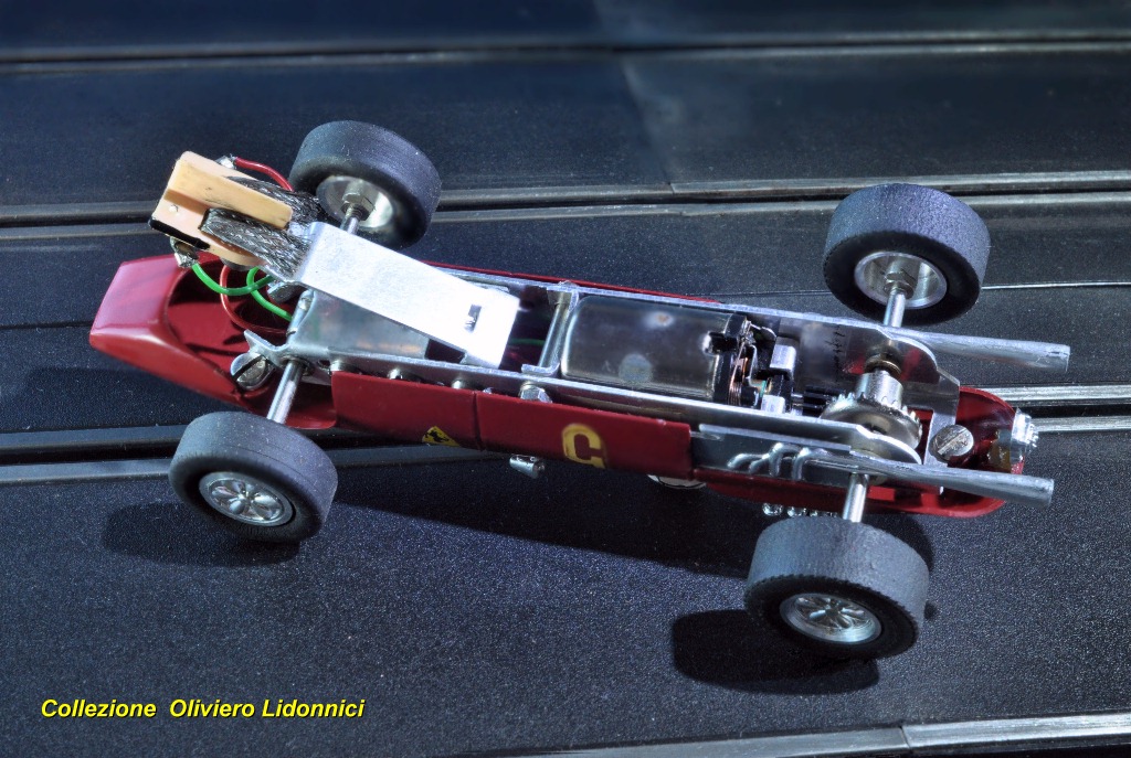

Vediamo qui di seguito, telaio, trasmissione e motore del modellino Plamo Tokio, slot 1:24 della Ferrari 158 di F1.
Tolta la carrozzeria in plastica, appare il telaio snodato in alluminio.
Il motore è un grosso D36 Mabuchi. All'epoca il più piccolo D26 non era ancora stato prodotto ed il piccolo D16 veniva utilizzato ancora solo sui modelli in scala 1:32

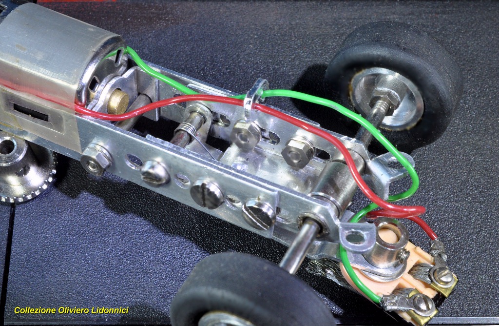

Nella foto si evidenzia il gioco del braccetto del pik-up di guida e alimentazione del modellino

Particolare del motore con la trasmissione smontata: pignone e corona in acciaio.
