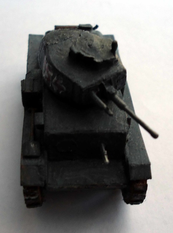

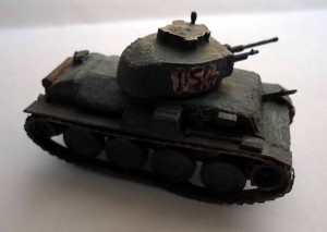

Salve a tutti. Come richiesto posto foto più dettagliate degli automezzi che ho autocostruito e già presentato nella sezione Modellismo praticato:

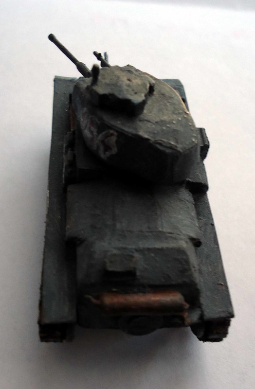

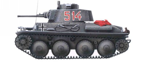

PzKpfw 38 (t) ausf. A
Questo è l profilo da cui ho preso ispirazione. So che esistono anche modelli commerciali di tale mezzo ma all'epoca in cui l'ho costruito non riuscivo a reperirli.
Questo il mio modello:
Ho usato lastre di plastica da 1 mm di spessore per tutto il corpo principale mentre per la torretta l'ho scolpita seguendo il disegno in scala su MDF (un materiale usato in falegnameria). I portelli li ho costruiti con plastica proveninte dalle schede per le ricariche del cellulare o in metallo per quelli più fini. Le mitragliatrici e il cannone sono Roco opportunamente elaborate mentre la marmitta è stata costruita con filo elettrico e di rame normale. Per le ruote ho usato le ruote di rinvio di un Panzer III della Revell in 1:35 e filo elettrico. I cingoli vengono da una cinghia di un vecchio scanner elaborata.

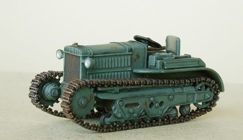

Fiat OCI 708
Il modello da cui ho preso ispirazione

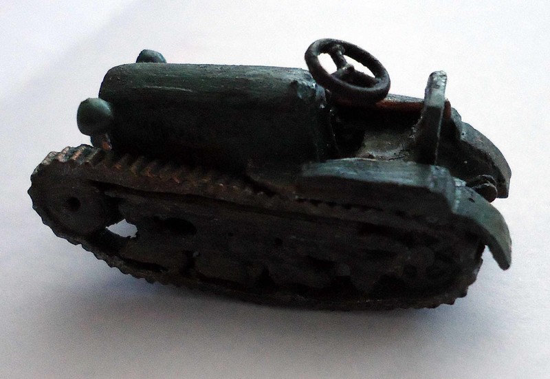

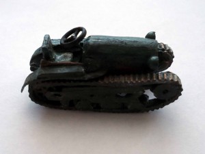

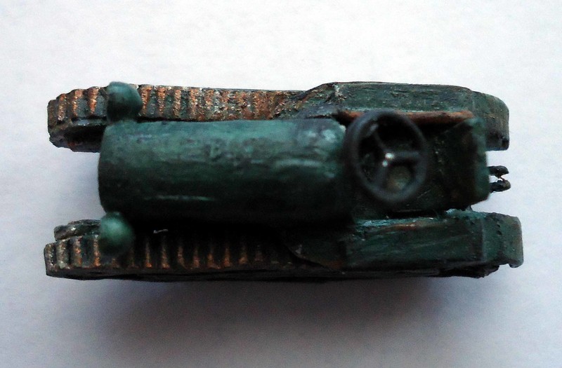

Il mio modello:
Anche per questo modello ho usato lastre di plastica da 1 mm di spessore e le schede delle ricariche dei cellulari. Il radiatore proviene da un vecchio giocattolo elaborato come pure il volante. I cingoli li ho ricavati da un ruspa presente negli ovetti Kinder elaborati e le ruote le ho costruite con filo elettrico. Il sedile viene da un vecchio kit per aerei in 1:72 elaborato e la pala è Roco. Le prese d'aria laterali vengono da quelle fascette che servono agli elettricisti per legare i fili.

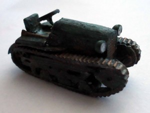

Continuo con i mezzi precedenti.

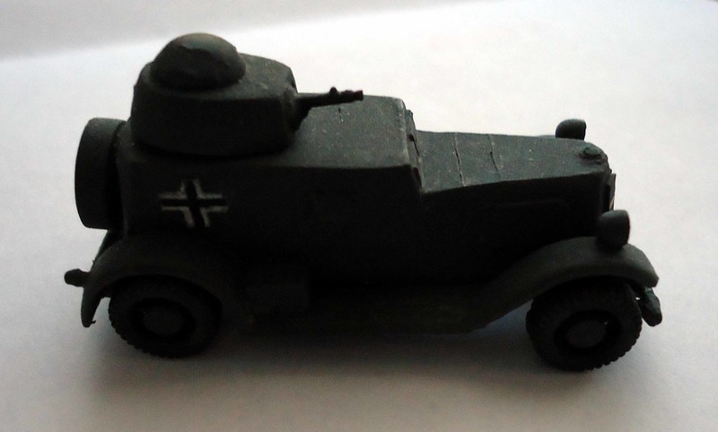

Ba 20 catturata dai tedeschi

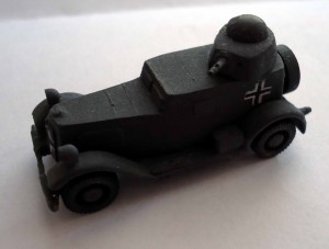

Il mio modello
Il corpo principale l'ho costruito sempre con lastre di plastica da 1 mm di spessore. I parafanghi e la ruote vengono da una macchinina simile a quelle degli ovetti Kinder con il telaio allungato. I fari anteriori sono Komo/Premo. La ruoita di scorta viene da un ruotino di rinvio di un Panzer III della Revell in 1:35 sempre elaborato. La torretta l'ho scolpita sempre su MDF con mitragliatrice Roco. I portelli più fino sono in carta o metallo gli altri sono costruiti con le schede delle ricariche dei cellulari.

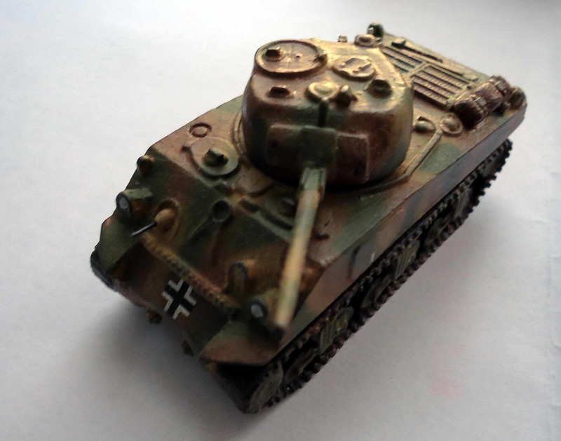

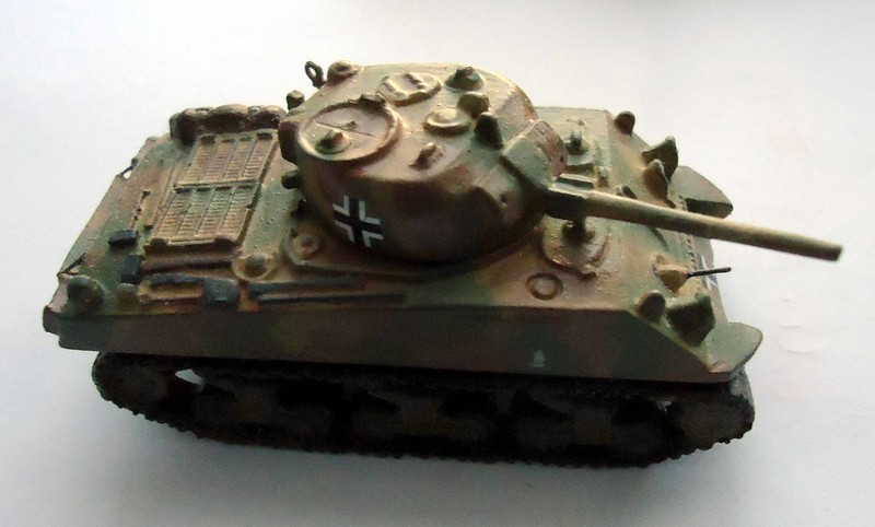

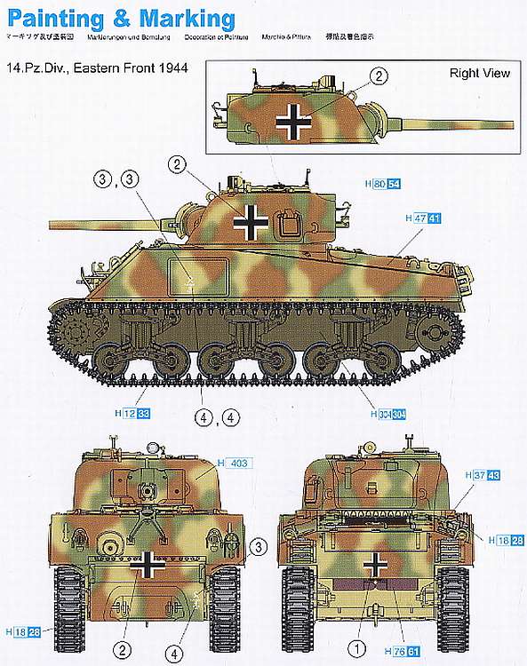

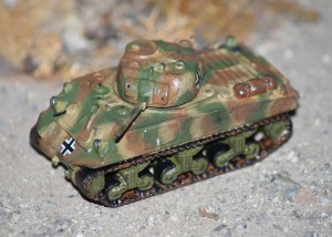

Aggiungo anche una mia elaborazione di un modello commerciale della WTD.
Il modello base:
Quello che volevo ottenere:
Il mio modello
Aspetto con ansia vostre notizie! ;-)

Messaggioda Oliviero Lidonnici » 31 dic 2012, 16:28

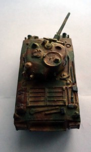

Lavori interessanti e abbastanza dettagliati, tenendo conto delle piccole dimensioni.
Ho solo qualche perplessità sui colori: che vernici usi? sembrano un po' troppo lucide per mezzi militari ed anche troppo pastose.
Un piccolo consiglio fotografico: tranne l'ultima foto, tutte sono in controluce e i modellini si vedono male; per il futuro sfrutta una fonte di illuminazione alle spalle del fotografo o meglio ancora, illumina con due lampade inclinate di 45° e poste ai lati del fotografo. Magari dai un'occhiata alla sezione "Fotografiamo i nostri modelli: nozioni di...."
Continua a postare i tuoi lavori.......

Messaggioda Tartaruga87+ST » 1 gen 2013, 8:00
Hai ragione dalle foto sembrano un po' troppo lucidi. Nella realtà sono più opachi. Purtroppo devo ancora trovare una vernice trasparente che mi soddisfi. Al momento uso quella Humbrol che però appare come si vede nelle foto anche se a detta del produttore è opaca. Quella della Model Master andava benissimo ma non riesco più a trovarla. Le vernici che uso sono Humbrol e HobbyModel per l'aerografo. Quest'ultime appaiono ancora più lucide dopo averle estese e allora metto la vernice trasparente per uniformare i colori e per fissare bene le decal o i trasferibili. Se riesco posto le foto come mi hai consigliato. Grazie!

Messaggioda pigr8 » 18 gen 2013, 19:35

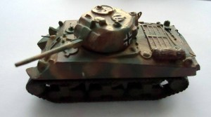

Carino lo Sherman della 14. PanzerDivision. Il mezzo sembra fresco di ripitturazione, ed è logico visto che doveva essere stato catturato ai russi e i tedeschi li ridipingevano con i loro schemi mimetici, eliminando la Browning da 0,5" sulla torretta penso per il munizionamento. Mi ha incuriosito la mancanza di numero di veicolo sul kit delle decal, ma anche lì si può spiegare con il fatto che non era stato ancora assegnato. Mi ricordo di aver visto un diorama, credo su zimmerit.com, proprio di un mezzo catturato ai russi e riverniciato, in quel caso un T34-85 credo, con tanto di meccanici tedeschi intorno. Te la butto come spunto per l'ambientazione.
