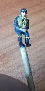

Nel frattempo ti posto il pilota della Royal Air Force che ho dipinto recentemente per un amico in scala 1:72 ma per il Bristoll Bulldog della Airfix. Lo stampo si presenta migliore di base e il kit dovrebbe essere dello stesso periodo del tuo.
Ecco le foto del pilota originale:

In ultimo, molto ben realizzato e pitturato (13) il tuo pilota e rimaniamo tutti in attesa di poter vedere altre tue opere.

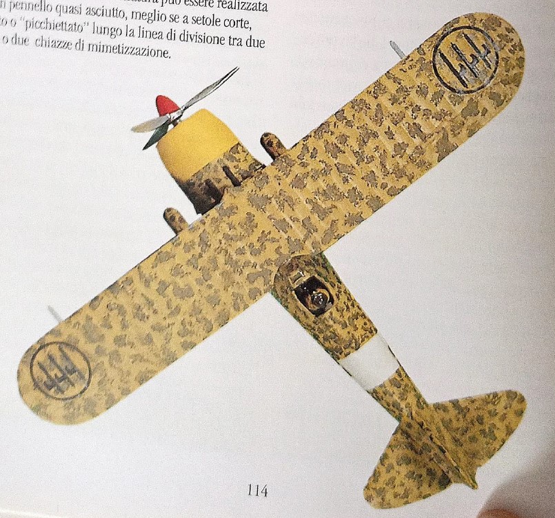

Premesso che Ti ringrazio comunque per il tuo giudizio, volevo chiederti cosa intendi per "bordi...più delineati e regolari possibile" ...? Non ti sembra che quelli che ho realizzato su questo Spitfire lo siano a sufficienza ?
La mia non voleva essere una critica ma solo un aiuto per rendere la mimetica che mi sembrava avessi scelto più simile al reale usando i pennelli come strumento di verniciatura. Per la mia affermazione mi sono basato sulle classiche mimetiche dello Spitfire vedi la seguente immagine:
Come puoi vedere le macchie della mimetica appaiono con i bordi ben definiti. E' vero che nella realtà sono fatte a spruzzo ma se vedi il tutto da lontano o nel nostro caso "in piccolo" appaiono molto regolari e con i bordi molto lineari. Per dare l'impressione di un aereo vero le dovresti fare come appaiono.
Quando non avevo l'aerografo le mimetiche le sceglievo in modo da ottenere l'effetto più realistico possibile con gli strumenti che avevo a disposizione. Sceglievo quindi livree con macchie a bordi molto lineari o tinte unite. Ammetto che a volte c'erano mimetiche che mi piacevano particolarmente e allora le volevo riprodurre come potevo :oops: (vedrete le foto successive di un paio di aerei che ho realizzato).
A pennello oltre alle livree che ho nominato si poteva simulare l'effetto spruzzo nel seguente modo (come effettivamente hai fatto anche tu):
Quanto alle "pannellature" ed alle tecniche di esaltazione ed evidenziazione delle stesse, ho visto esempi di applicazione di pitture nere o scure molto diluite e lasciate "colare" negli interstizi delle stesse, in quanto si trattava di kit di concezione recente che presentavano tali particolari e le superfici "incise" e non "a rilievo" come invece le presenta questo kit decisamente di stampo "vintage", in cui a rilievo possono essere corrette, al massimo, le rivettature.
In tal caso quindi, come ti regoleresti...? Forse la via migliore è il pennello "secco"....per il "pannello" Yellow_Flash_Colorz_PDT_02 "asciutto".... :lol:
La tecnica del pennello a secco ti può essere utile ma devi fare attenzione e osservare dove andava a posizionarsi lo sporco o l'usura nella realtà. A questo scopo potresti usare anche dei colori in polvere che se non hai a disposizione li puoi sostituire (anche se l'effetto non è proprio uguale) grattando dei colori a matita. Li puoi mettere su un pennello o direttamente sulle dita strofinando con attenzione.

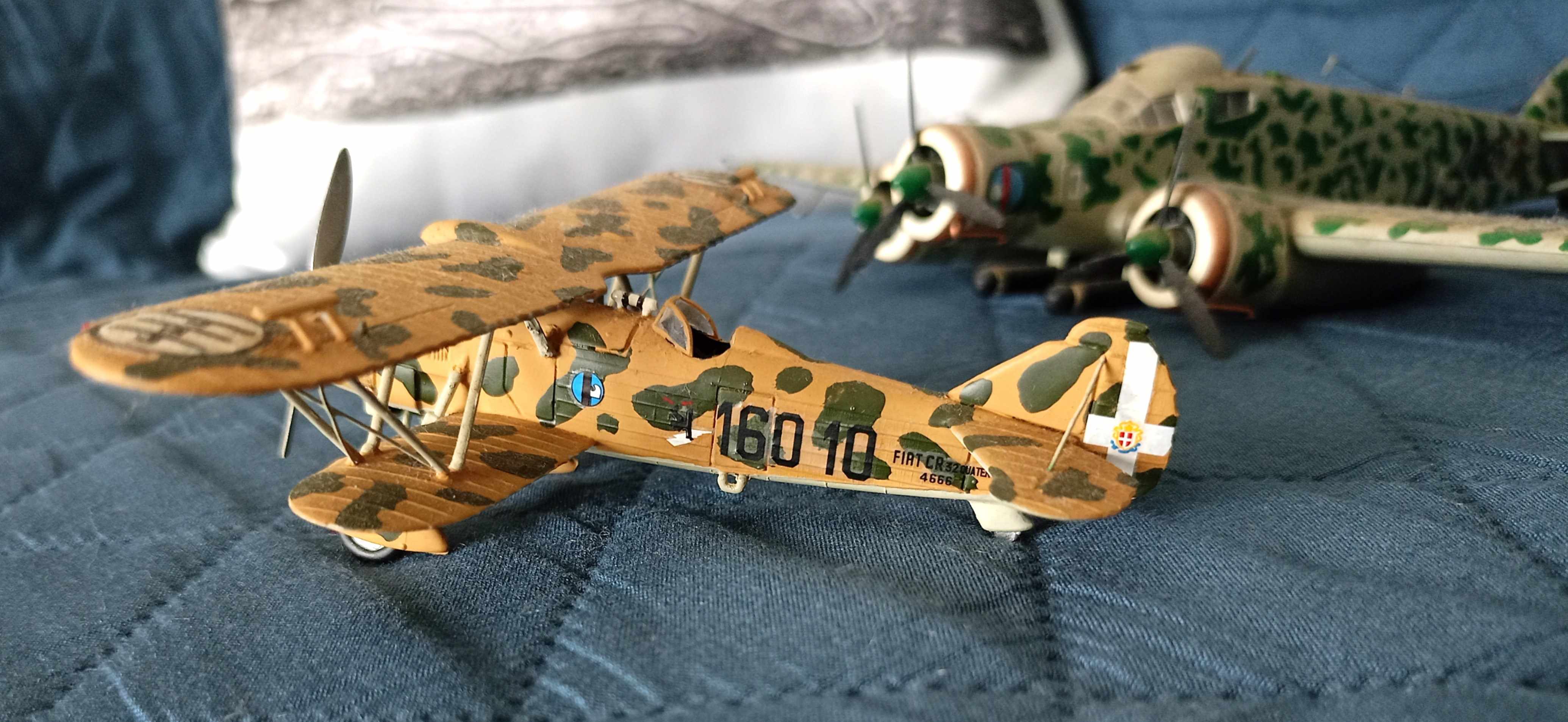

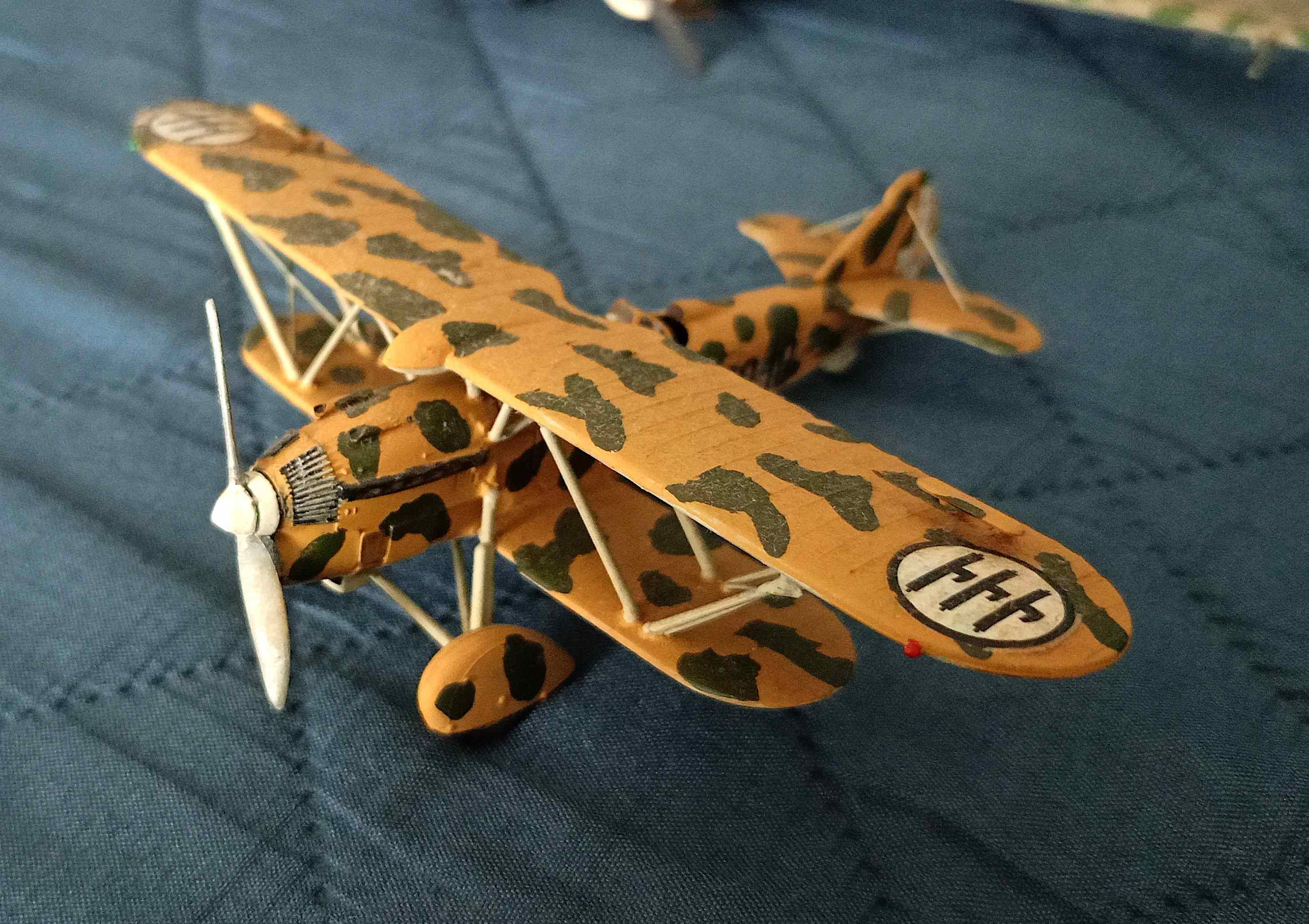

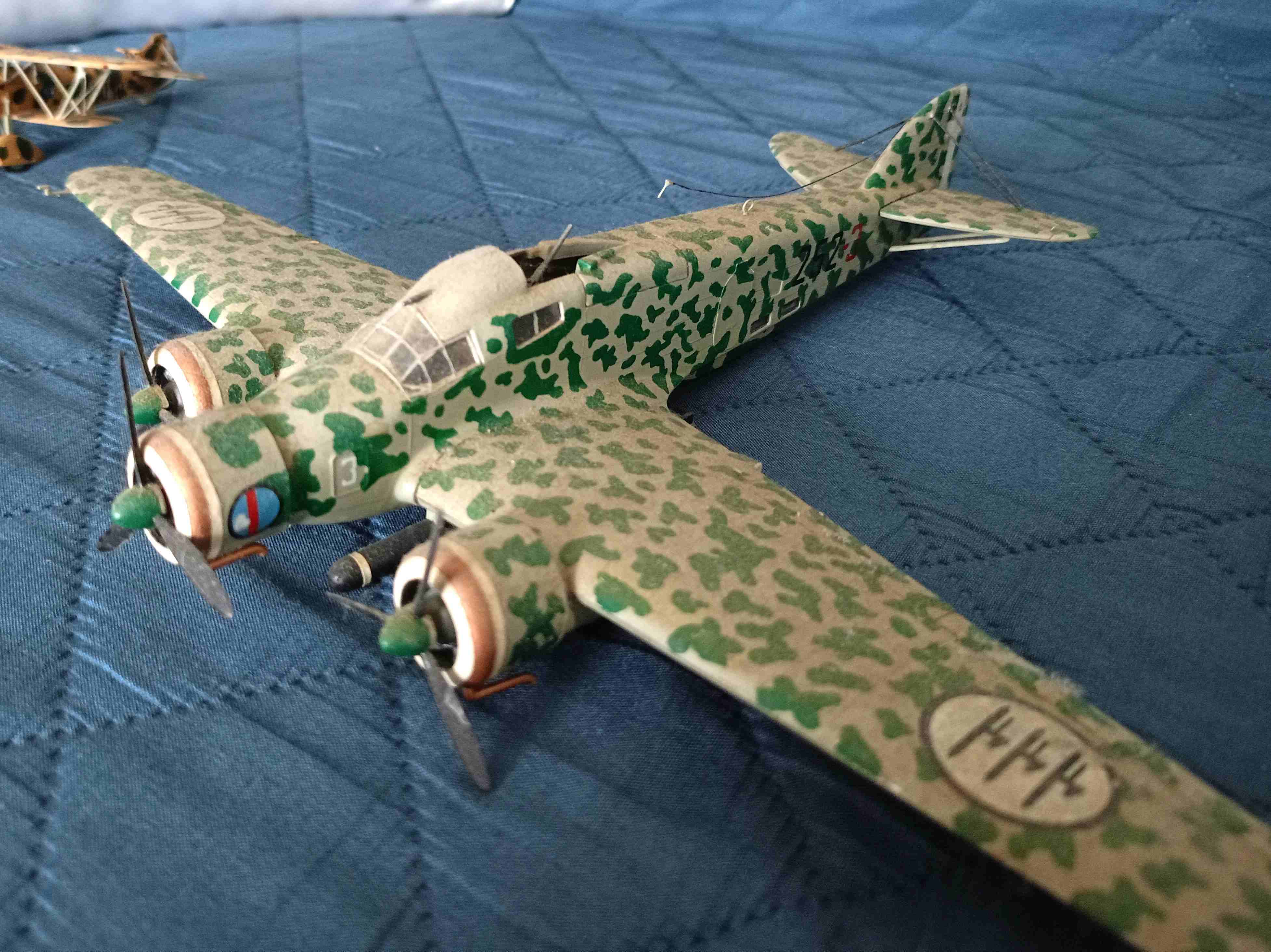

Infine per quel che riguarda i tiranti ho trovato un paio di aerei che avevo costruito usando il filo metallico per gli stessi:
Savoia Marchetti SM 79 Sparviero della Airfix montato da scatola con l'aggiunta dei tiranti. Mi dispiace per l'aspetto "brutto, sporco e pure rotto" ma il trasloco non è stato clemente :roll: . L'ho costruito diversi anni fa prima di acquistare l'aerografo ma usavo già il filo metallico per i tiranti e volevo mettere alcune foto d'esempio.
Fiat Cr 32 della Supermodel montato pure questo da scatola con l'aggiunta dei tiranti e risalente ad alcuni anni prima dello Sparviero. Anche in questo caso ho usato il filo metallico per i tiranti ma non ero ancora molto pratico e ho sbagliato alcuni spessori e anche il loro posizionamento non è ottimale ma non ho trovato altri esempi da aggiungere. Anche in questo caso la mimetica mi piaceva e l'ho realizzata nonostante la mancanza dell'aerografo ma avevo preferito fare le macchie con i bordi lineari perché a livello di aspetto mi sembravano meglio.
Spero di essere stato utile e perdonate gli esempi ma per via del trasloco non ne ho altri al momento. In futuro conto di costruirne degli altri e se vi fa piacere ne posso aggiungere le foto.

E vengo ora all'ultimo precedente messaggio di Stefano/Tartaruga. Molto belli gli aeromodelli che hai mostrato, sia il Savoia Marchetti SM 79, sia il Fiat CR 32, con un grado di rifinitura e di pitturazione veramente eccellenti !
E non si sente proprio la mancanza dell'aerografo...! [lupe.gif] (13) [09.gif] applause1
Quanto allo "Sparviero" ho apprezzato i tiranti che hai aggiunto sulla parte superiore dei piani di coda, mentre il kit li prevedeva solo nella parte inferiore degli stessi (... sto giusto maneggiando il modello che avevo ai tempi costruito e che ho già mostrato nell'altra discussione...).
Al tempo non li avevo messi sia perchè ancora privo di adeguate fonti documentative, sia perchè tendevo a realizzare i modelli secondo quanto rigorosamente previsto nei kit.
Mi pare di poter dire che almeno per tale tipo di aereo, tali "tiranti" dovevano essere ( anche nella realtà ) di sezione maggiore di quelli comunemente usati nei biplani della prima Guerra Mondiale...o sbaglio.
Quindi i tuoi mi sono parsi di spessore adeguato e corretto.
Quelli del CR 32, specie tra i due piani di ali, ma forse anche ai piani di coda, anche se apprezzabili e comunque validi, mi sono sembrati però un pelino "sovradimensionati" come spessore... [lupe.gif] o ho visto male ?
Tornando al "Gobbo", anche il cavo di collegamento dell'antenna radio all'impennaggio posteriore verticale, è metallico ?
Anche se si è distaccato mi sembra più che proporzionato ! (13)
Ma quell'antenna radio ( non quella tonda ovviamente, quella del cavo ), l'hai aggiunta Tu ?
Non mi sembra che il mio kit la contemplasse.
Anche per quanto riguarda i siluri, che il kit conteneva ( erroneamente ) in numero di due, Tu ne hai montato uno solo ?
