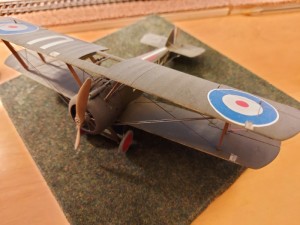

Sicuramente nel realizzare i tiranti ne butti parecchi in tentativi, ma c'è da dire che trovata la giusta distanza dalla fiamma e la giusta "velocità di esecuzione" i risultati pagano. Io avevo preso l'abitudine di conservare tutti i tentativi perché poi magari li usavo per altro o su modelli di scale diverse...
Qui una foto del Camel... i tiranti sono stati tutti fatti con la tecnica della plastica stirata e poi verniciati con un Humbrol metallo e fissati con una goccia di colla su ciascuna estremità...
Non ho più la mano di una volta (tra questo modello e il mio ultimo realizzato in gioventù sono passati almeno 30 anni), quindi alcuni mi sono venuti troppo spessi, ma con mia figlia ci siamo divertiti e tanto basta.
Giuseppe aka Viridovix
