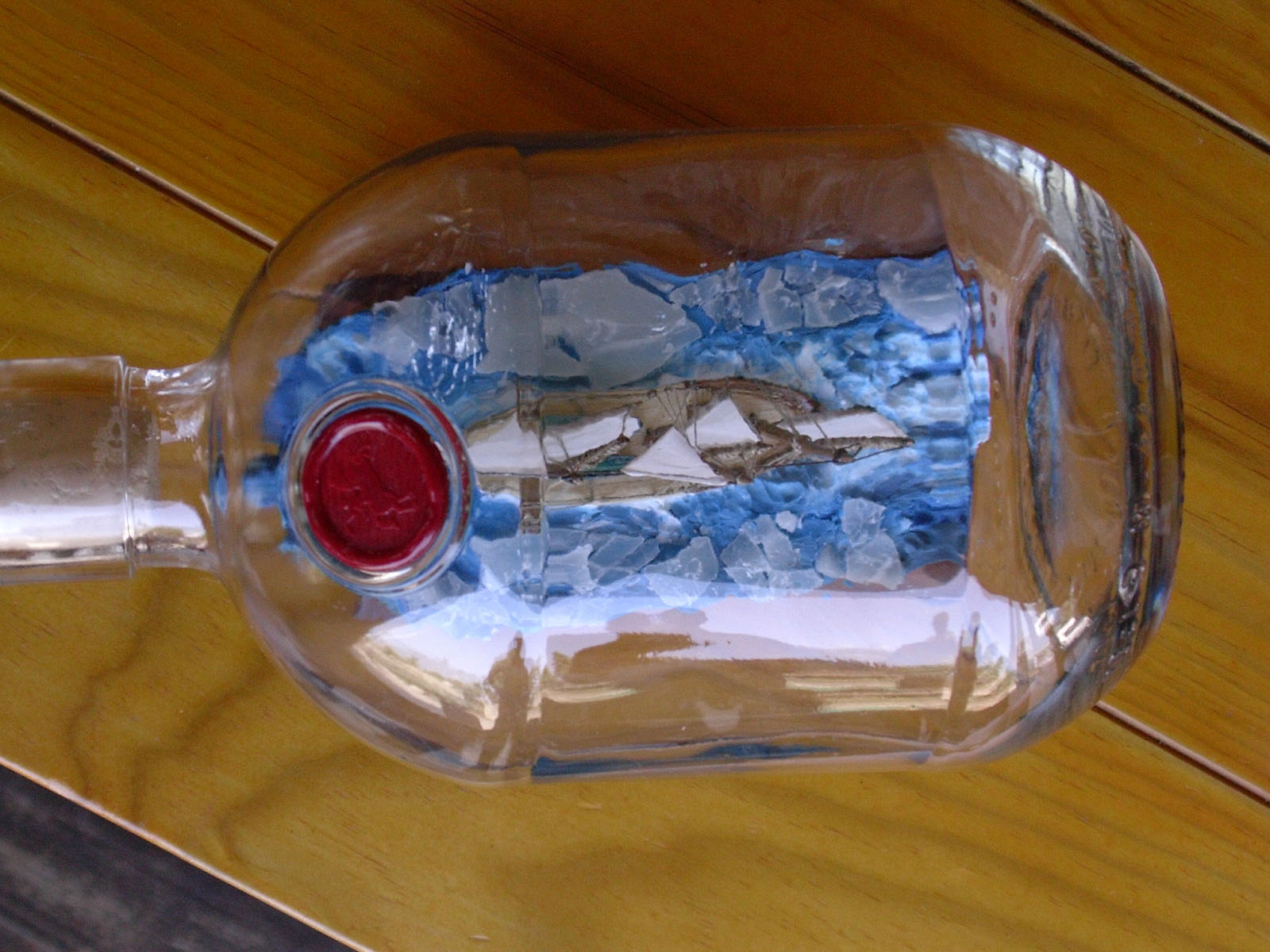

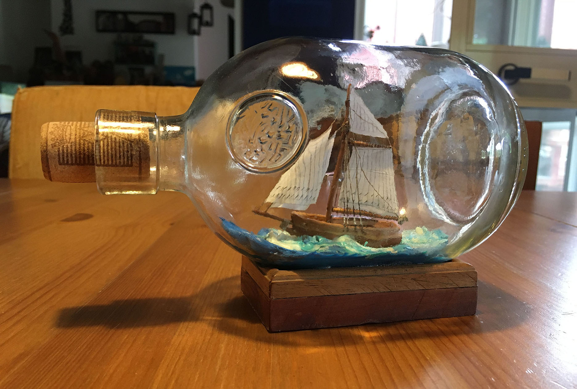

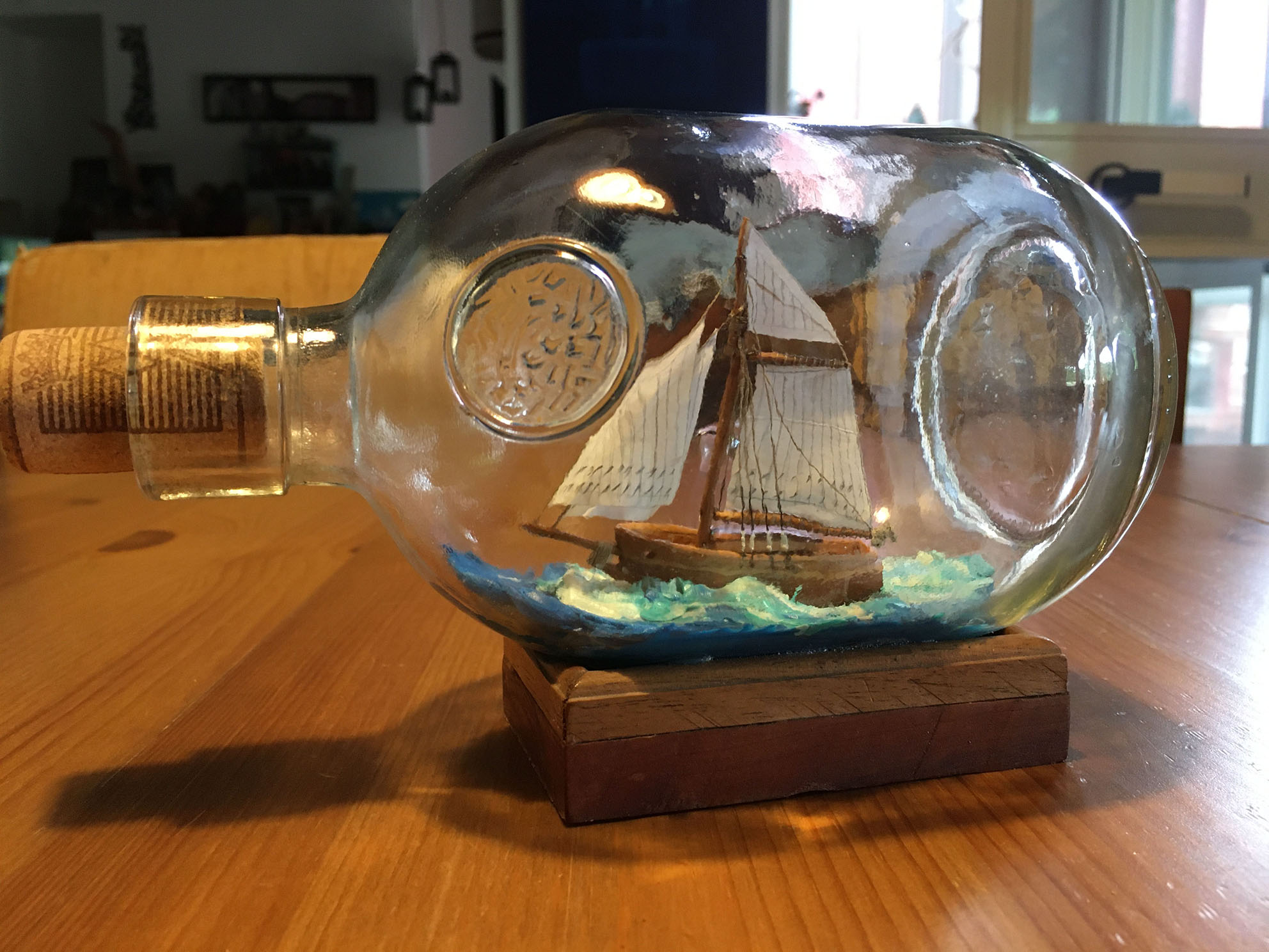

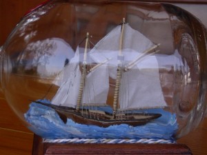

Il Fram con cui Nansen compì la traversata del polo nord, e una goletta

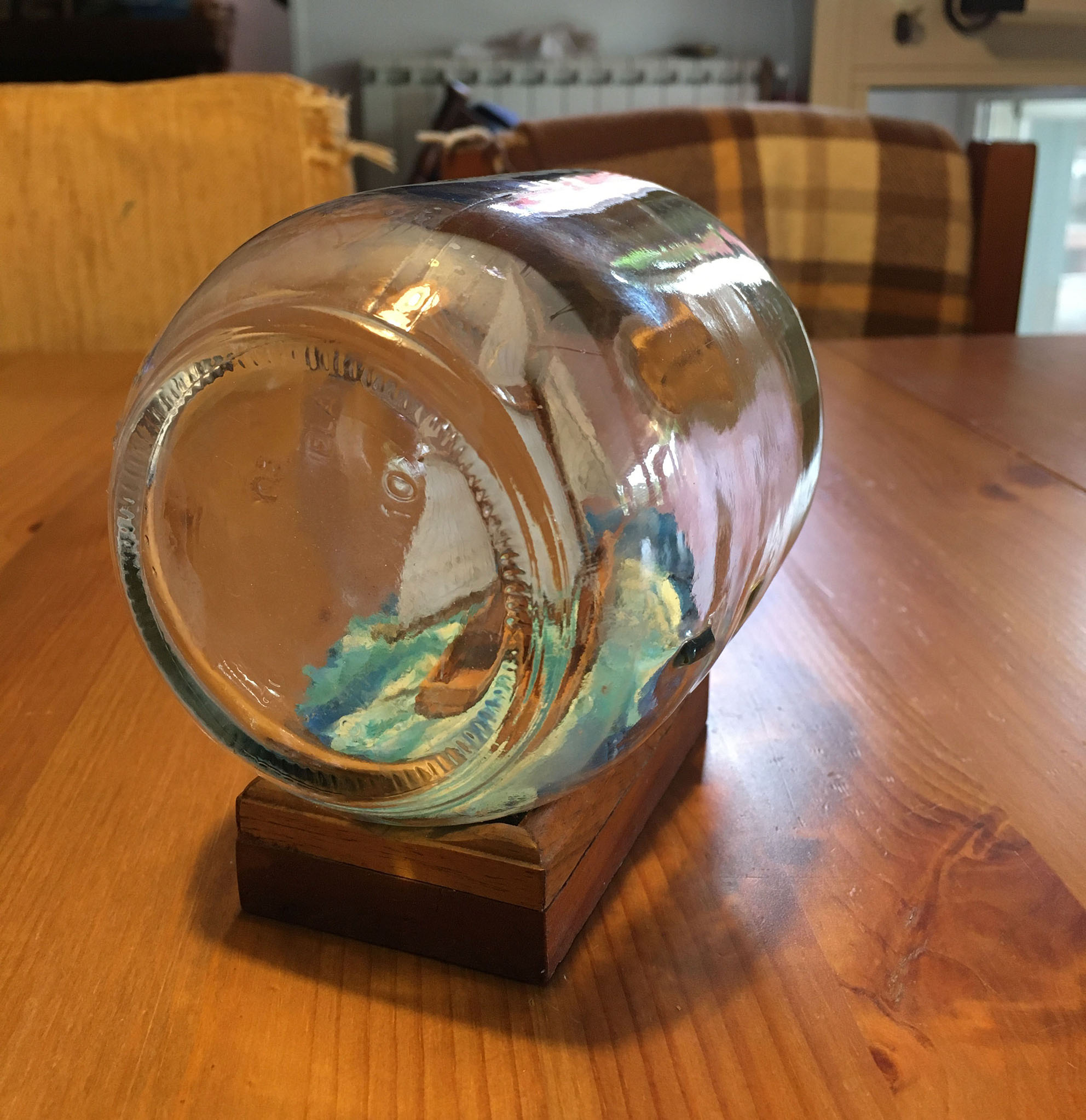

mi sono arenato con l'Electra, di Marconi,
(ormai impossibilitata a essere completata, al limite potrò salvare lo scafo :(

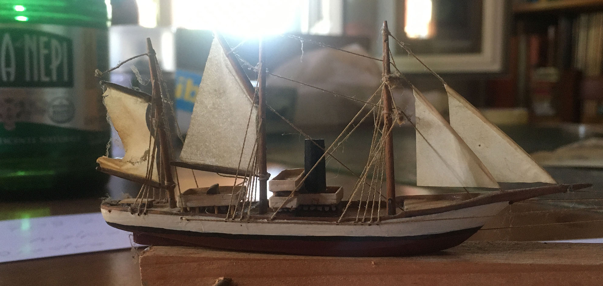

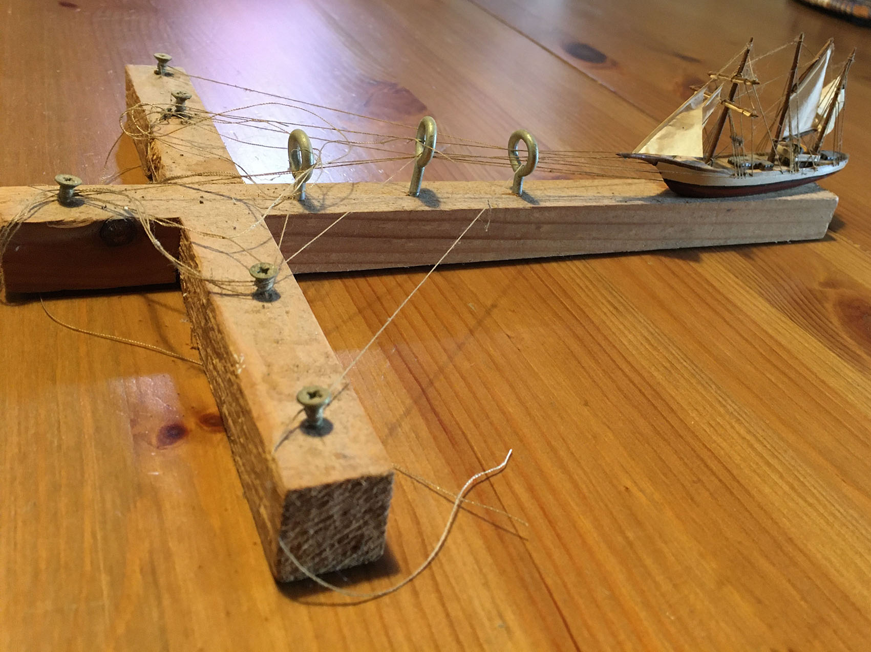

Messaggioda Alberto Claudio Angiolini » 3 giu 2022, 14:43
la seconda che hai detto!
In effetti in uno dei pochi scatti che ho postato si vede molto del "trucco"
La nave si realizza all'esterno con un piccolo cardine alla base degli alberi
che vengono fissati con sartie solo in una direzione, lasciando liberi gli alberi di calare nella direzione opposta
qui vedi l'elettra sulla croce che usavo per le navi in bottiglia
tutte le manovre che vanno verso la prua sono libere, molte scorrono dentro gli alberi, altre ancora fuoriescono dalle murate o dallo scafo
mano mano che le realizzo le fisso sulla croce e le fermo alle viti, al momento dovuto si sciolgono le manovre,
si abbattono gli alberi e si infila il tutto nella bottiglia (particolare importanza la scelta della bottiglia giusta, collo corto!)
Il mare lo realizzo col pongo, una volta infilata la nave e incastrata sul fondo/mare, con vari gancetti appositamente costruiti
si tirano su gli alberi, si tendono piano piano le sartie e si fissano nel punto voluto con una goccia di atack, si taglia l'eccedenza
e si tappa la bottiglia!
Se guardi bene la base del primo albero vedi la graffetta modificata che uso per fare il cardine,
si usano anche altri metodi per fare il cardine, magari anche meno visibili ma questo a mio avviso è il più sicuro

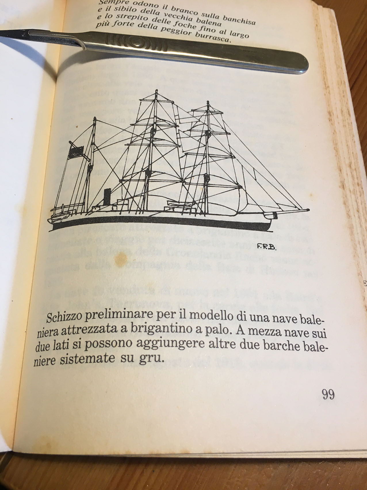

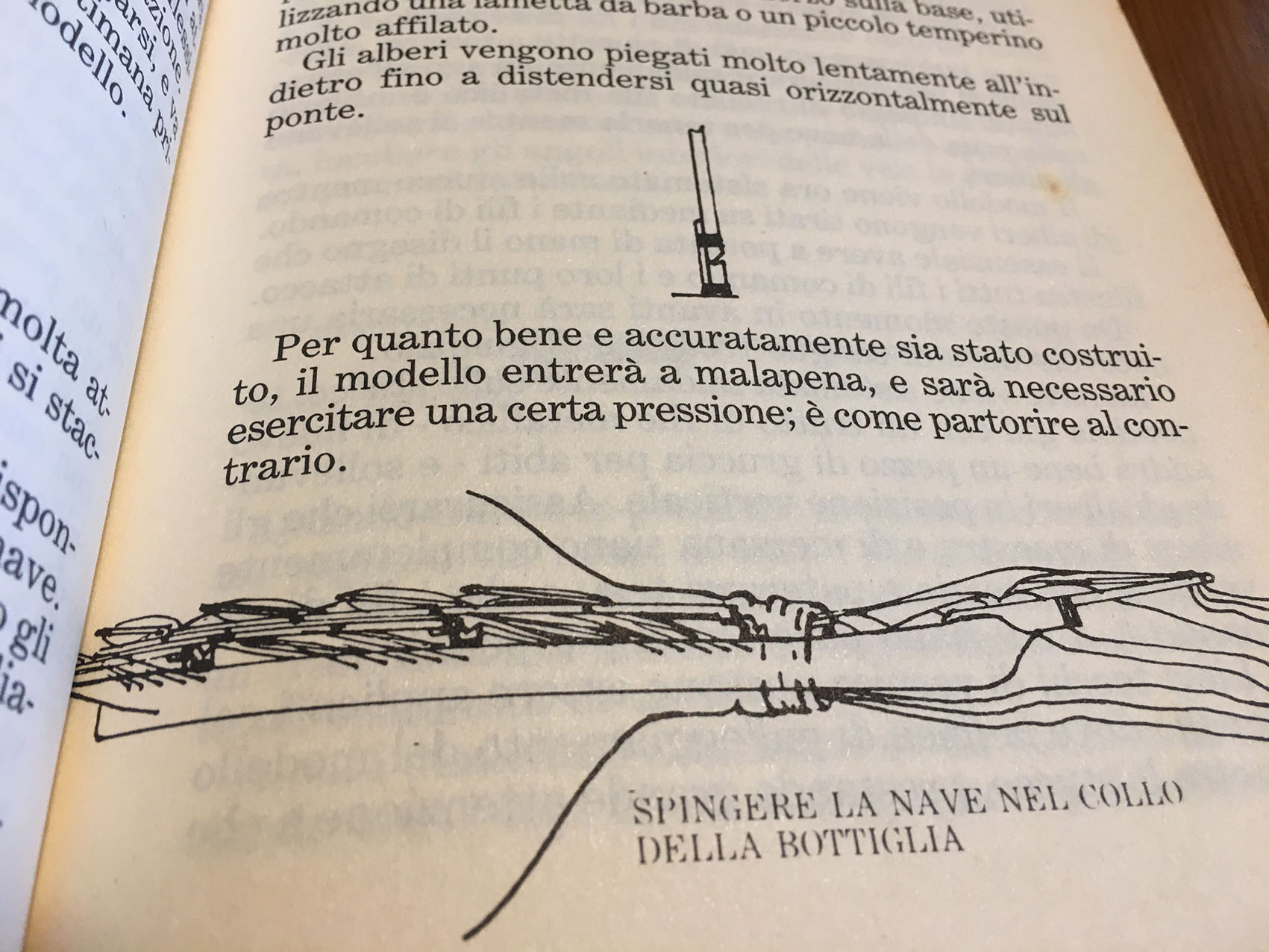

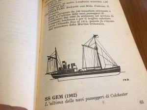

Strumento principale per imparare a fare è un buon libro...
Questo è quanto trovai a suo tempo (ne ho anche altri, uno in fotocopie che non ricordo dove sia e uno in francese)
questa l'ho fatta, con mia grande soddisfazione, ed è l'unica che mi pento di aver regalato
non sono sicuro che chi l'ha ricevuta l'abbia apprezzata,
probabilmente avrebbe preferito la bottiglia piena del suo contenuto originale
spero che qualcuno l'abbia recuperata e la gradisca

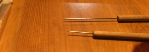

Messaggioda Alberto Claudio Angiolini » 14 giu 2022, 16:15

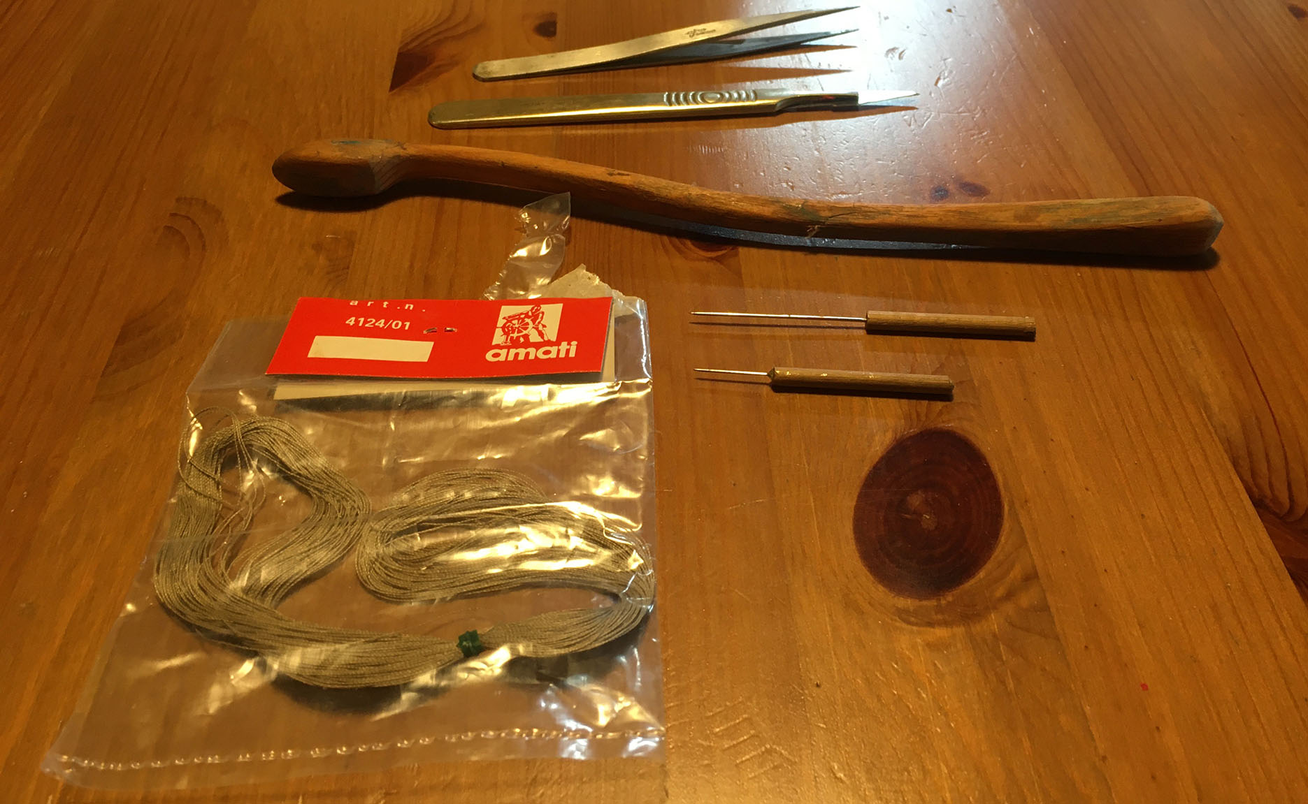

qualche strumento, purtroppo tutta una serie è andata dispersa
(i vari fili di ferro contorti che usavo per alzare gli alberi nella bottiglia)
e quelli per tagliare sempre in bottiglia (tutta roba alquanto primitiva la punta di un bisturi infierite sul fil di ferro :)

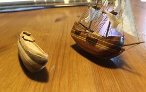

Per gli scafi mi facevo dei panini di scarti di falegnameria e listello da modellismo
purtroppo anche in questo caso non ho sotto mano il panino grezzo, ho solo uno scafo a buon punto di lavorazione
e un poco di avanzi preventivi...

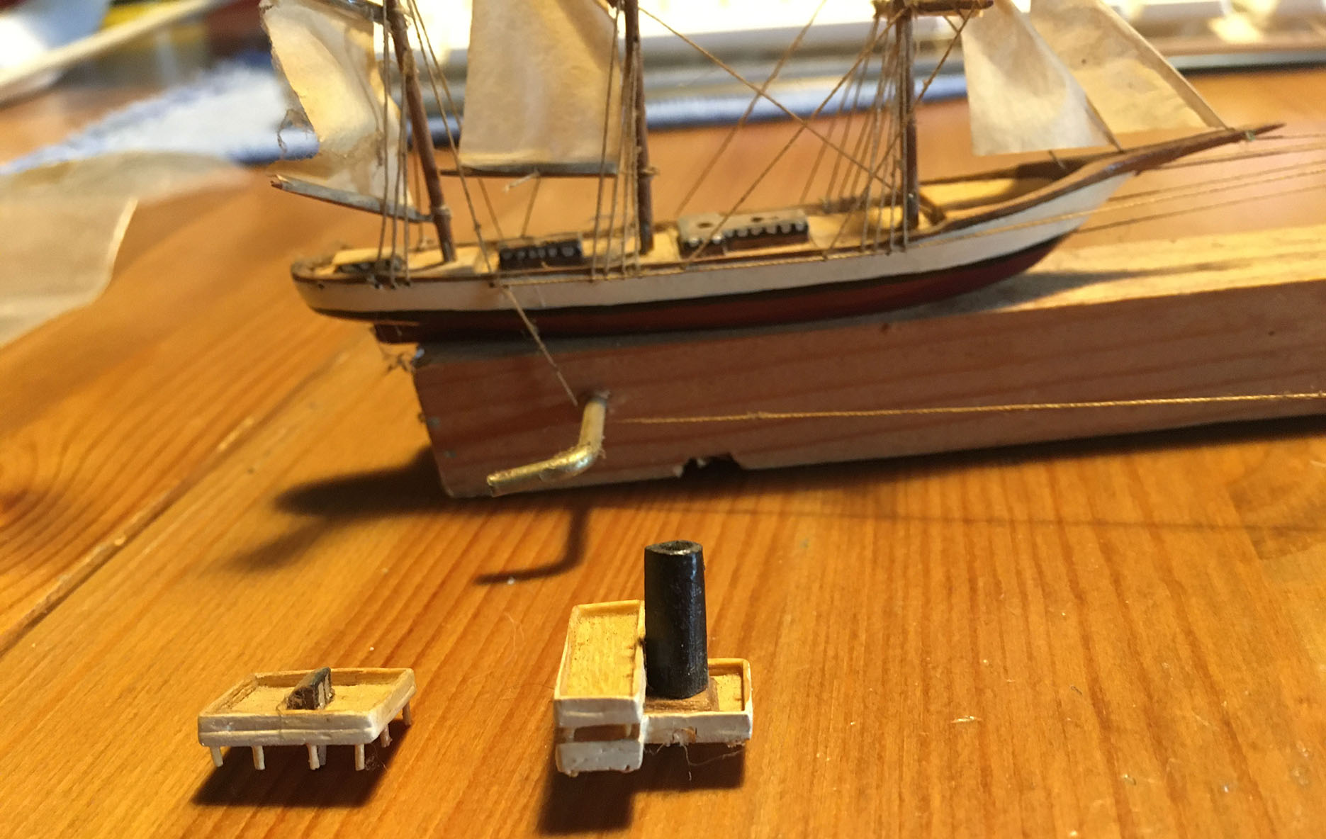

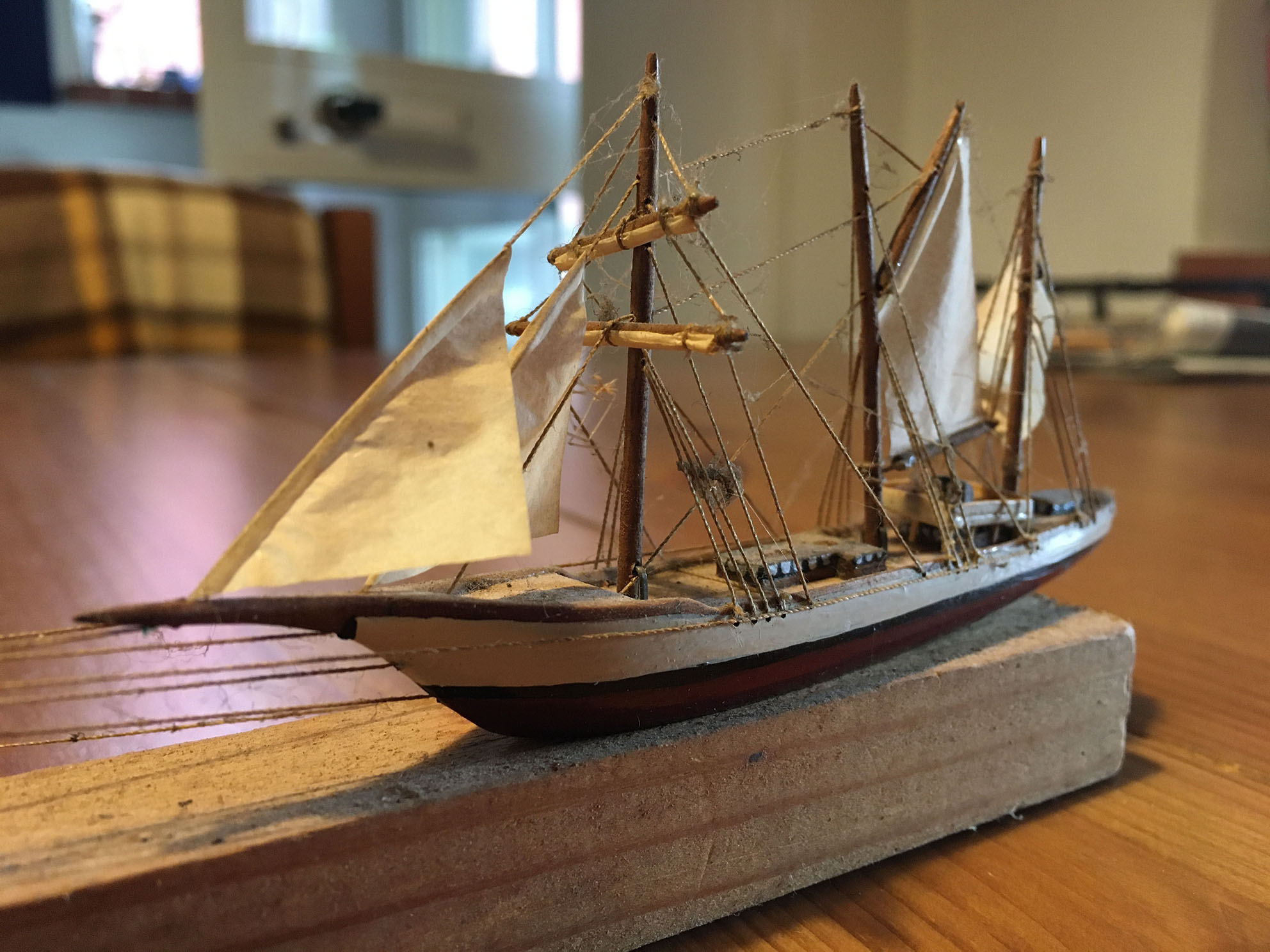

Messaggioda Alberto Claudio Angiolini » 18 giu 2022, 15:29
Chiudo, almeno per il momento, al punto in cui mi sono arenato
l' Elecrta, di Guglielmo Marconi,
come potete vedere la nave completa ha due importanti volumi di ponti e camini,
che necessitano di essere rimossi per poter abbassare gli alberi sul ponte principale
per inserirla in bottiglia, quando sono andato a fare le prove in esterno non sono riuscito
a fissare la parte sufficientemente stabilmente sull'attrezzo e altrettanto facilmente sganciabile
(in passato, per esempio per la nave cabotiera di cui parlavo prima,
avevo usato una specie di forchetta di spilli ma lavoravo molto sul dritto,
mentre qui dovevo girare intorno agli alberi e in mezzo a tante manovre)
Ho preferito abbandonare l'impresa piuttosto che di perdere irrimediabilmente tutto nella bottiglia.
Se mai mi venisse di riprovarci, proverò a rifare i due corpi un poco più piccoli ed a semplificare,
o anche solo a rendere mobili un poco di manovre.
Comunque, provateci! Spesa davvero minima, un manuale che si trova ancora nel circuito dell'usato
e un poco di faccia a culo per andare a chiedere a un barista bottiglie vuote adatte allo scopo!
