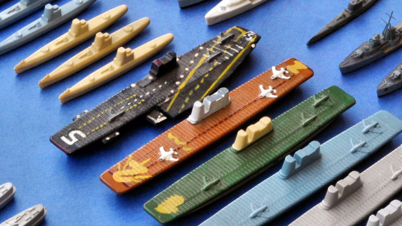

Al centro una assai rozza :oops: trasformazione di una portaerei con ponte obliquo (...tipo USS Forrestal)
Primi tentativi di elaborazioni con risultati ancora assai modesti
Per fortuna col tempo sono un pochino migliorato :smile:

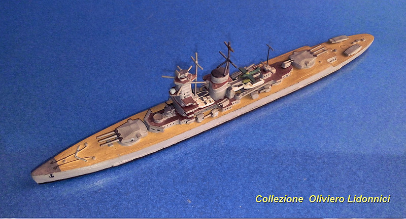

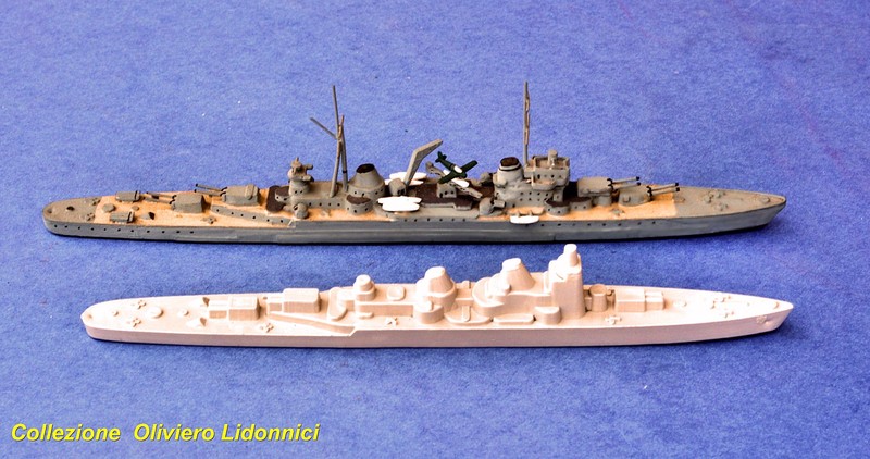

Elaborazioni della "corazzata" che personalmente, per aspetto e proporzioni, ho sempre considerato "incrociatore"
Al centro l'incrociatore-giocattolo originale affiancato da due mie diverse elaborazioni
In alto, a sinistra la versione "incrociatore anti-aerei". In basso, a destra l'elaborazione "incrociatore leggéro"
Debbo precisare che queste elaborazioni sono solo "di fantasia": non ho cercato di riprodurre navi esistenti. Però, essendo un appassionato di storia e di navi da guerra e possedendo una discreta documentazione, ho cercato di realizzare dei modellini che avessero un minimo di attendibilità storica.
Quindi in base alle dimensioni (in scala) e alla forma e disposizione degli armamenti ho ipotizzato che il mio incrociatore leggèro avrebbe potuto avere le seguenti caratteristiche:
Dislocamento: 9.000 ton
Armamento: 12 cannoni da 150mm in 4 torri trinate- 8 cannoni da 127 mm in quattro torri binate- 10 mitragliere da 40mm - 1 idrovolante
(nota le caratteristiche ipotizzate erano necessarie come riferimento per inserire il modellino nel gioco di Battaglia Navale su accennata)
Altra inquadratura della elaborazione "incrociatore leggéro"
Ipotesi di incrociatore leggèro anni 1940/1945
INCROCIATORE PESANTE
Nei confronti del precedente deve avere artiglierie di calibro maggiore e solitamente ha maggiori dimensioni del precedente. Quindi ho segato il modellino-giocattolo al centro, tra i fumaioli e lo ho allungato con una sezione in plasticard. Inoltro ho lievemente allargato lo scafo, con strisce di plasticard incollate.
Confronto tra il modello-giocattolo e l'elaborato (allungato ed allargato)
Ho ottenuto un modellino (sempre di fantasia) ma che ricorda vagamente gli incrociatori francesi della IIGM
Comunque sempre (per gioco! :lol: ) potrei ipotizzare queste caratteristiche:
Dislocamento: 12.000 ton.
ARMAMENTO: n.8 cannoni da 203mm in torri binate. n.8 cannoni da 120mm in torri binate. n.6 lanciasiluri da 533mm. Dieci mitragliere e 1 idrovolante
Il mio ipotetico incrociatore pesante anni Quaranta
A scanso di equivoci ripeto che questi miei non sono "modelli" ma solo giocattoli pretenziosi per il gioco della battaglia navale.

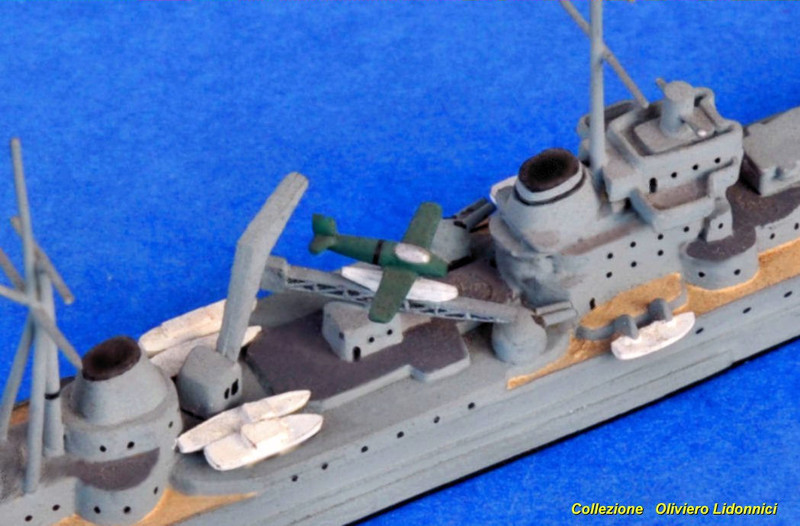

berto75 ha scritto:Ma come fai ad esempio a realizzare un elicotterino di quelle dimensioni con tanto di pale? l'hai autocostruito o li vendono come accessori per le navi in questa scala ?
-4- Berto75
Alcune parti sono totalmente autocostruite, lavorando pezzi di plastica (ad esempio l'idrovolante e i cannoni dell'INCROCIATORE PESANTE) in altri casi utilizzo parti avanzate da scatole di montaggio 1: 1200 Eagle, Revell/Esci, Airfix ecc.(ad esempio le torri trinate dell'INCROCIATORE LEGGERO e l'elicotterino che però ho modificato con l'aggiunta dei galleggianti)
"elicotterino" (senza galleggianti) sul ponte di poppa della BB US New Jersey (Revell 1:1200)
Qui 'idrovolante, il telemetro e le alberature sono autocostruite (plasticard "stirato" e lavorato a caldo e a freddo con limette e carta smeriglio). La gru, la catapulta e i canotti sono invece "riciclati"

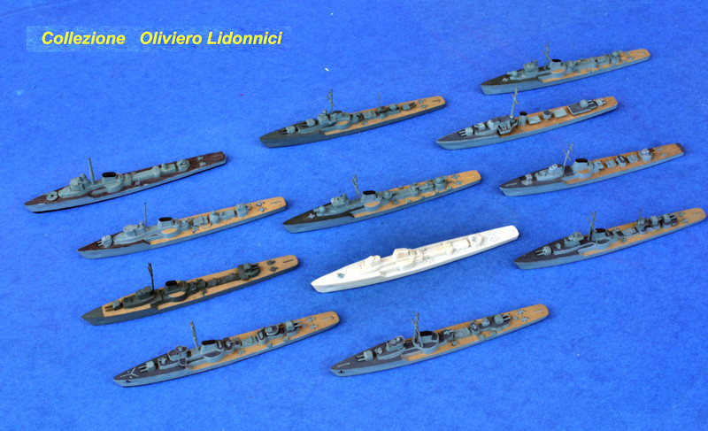

Conversioni della "torpediniera"
La più piccola delle "navicelle" di superficie è quella che ho sfruttato di più.
La ragione principale di questa scelta, risiede nel fatto che la produzione commerciale, di modellini navali in plastica, scala 1:1200, è ricca di grandi navi (corazzate, portaerei e incrociatori) mentre le navi "sottili" (cacciatorpediniere, torpediniere, fregate e corvette) sono assai rare. Sola la compianta ditta Eagle ne aveva in catalogo un buon numero ma questa ditta è scomparsa dopo pochi anni.

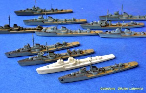

Quindi per "scortare" le mie flotte da "Battaglia Navale" trasformai tutte le torpediniere-giocattolo* in cacciatorpediniere.
Nota *: in scala 1:1200 le loro dimensioni sono paragonabili a quelle di un grosso cacciatorpediniere.
Al centro la torpediniera circondata da alcune "convertite"
Tutti i cacciatorpediniere convertiti (.....almeno quelli che ho conservato)
Naturalmente nelle mie "flotte" non c'erano solo queste navi. Acquistai (e modificai) tutto quello che "somigliava" ad un modellino navale in scala 1:1200
CONTINUA

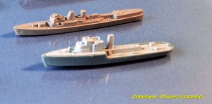

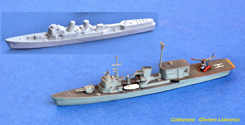

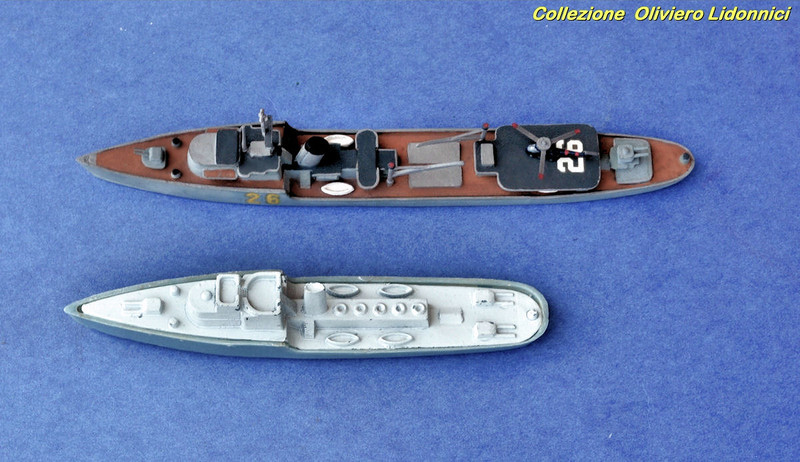

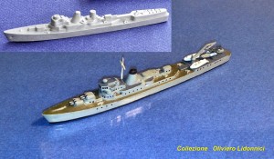

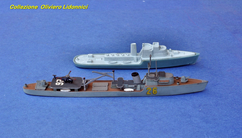

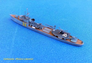

Trasformazioni di modellini/giocattolo INGAP
Vediamo una "navicella" INGAP confrontata con il suvvisto caccia
Confrontiamo il modello INGAP originale con una mia elaborazione basata su un esemplare identico
Il modello è stato tagliato ed allungato con l'inserimento di una sezione realizzata in plasticard
Dall'alto si apprezzano le differenti lunghezze
la carena del modellino INGAP è stata limata per dare l'aspetto "waterline"
Le gru e l'elicottero sono ricavate da scatole di montaggio Casadio/Revell/Esci. Tutte le altre modifiche sono "autocostruite" in plasticard e plastica "stirata". I colori sono smalti opachi della Humbrol
Altre immagini dello stesso da diversi punti di vista
La "fregata portaelicotteri" ricavata dal giocattolo INGAP

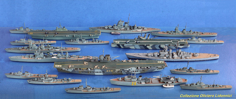

In realtà sono miope (x) e porto gli occhiali [lupe.gif] (come si nota sull'"avatar") comunque la carenza nella visione lontana, in "seconda giovinezza" mi ha facilitato in quella vicina, sebbene negli ultimi tempi, cominci a "perdere qualche colpo" :cry: ...

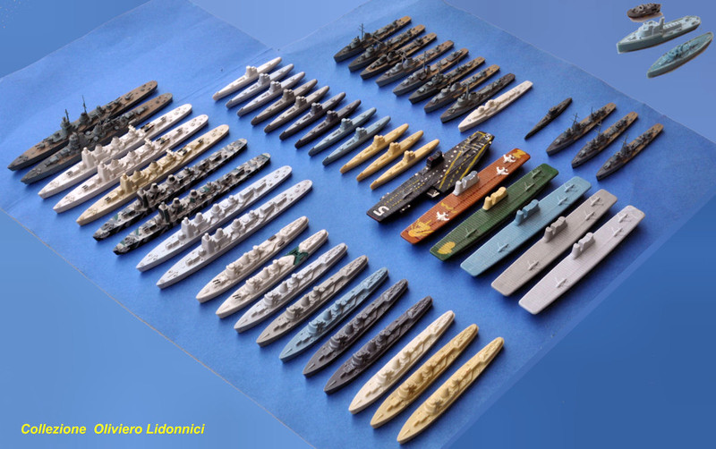

Tutti questi modelli navali li ho comunque realizzati... qualche anno fa (x)

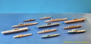

Una (piccola) parte della mia flotta "di fantasia"
