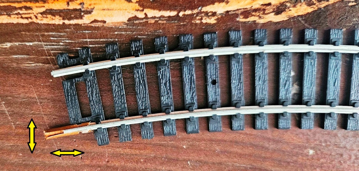

Messaggioda FastFranz » 18 feb 2025, 13:46
Ecco qui (per inciso si vede una traversina incompleta):
Il movimento (+/- marcato a seconda dei casi) è nella direzione delle frecce: avanti/indietro e su/giù, rispetto alla rotaia.
Ho provato a schiacciare i lati della scarpetta (interno ed esterno) contro la rotaia stessa, senza risultato.

Devi sfilare tutta la scarpetta e stringerla, però attenzione la cosa va ripetuta ogni volta che monti di nuovo il circuito.
La soluzione mgliore è acquistare nuove scarpette per binari codice 100, oggi sono fabbricate in modo diverso e con acciaio armonico, pertanto durano più a lungo.

Allora, per stringere la scarpetta sulla rotaia, senza sfilarla, io ho usato una pinza e due chiodini messi per lungo sul lato interno ed esterno della rotaia, sotto al fungo. Ad un certo punto mi ero fatto due chiodini a misura tenuti insieme con dello scotch :lol:
Con la pinza stringi premendo sui chiodini: questo ti assicura che oltre che sul piatto della suola, la scarpetta si stringe anche sul gambo.
