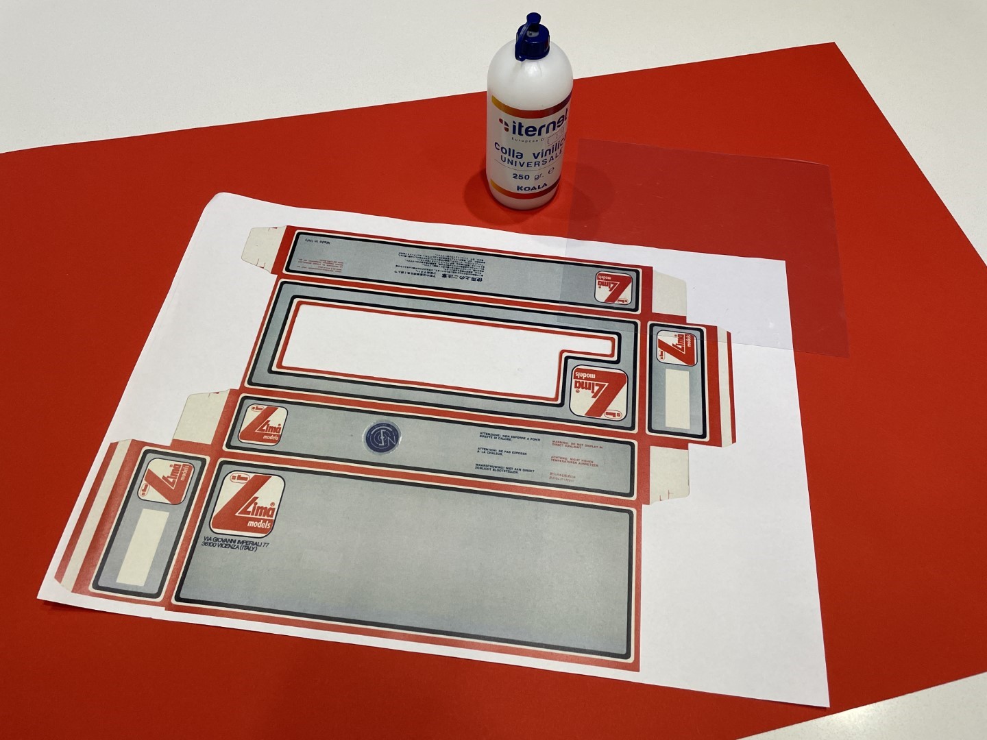

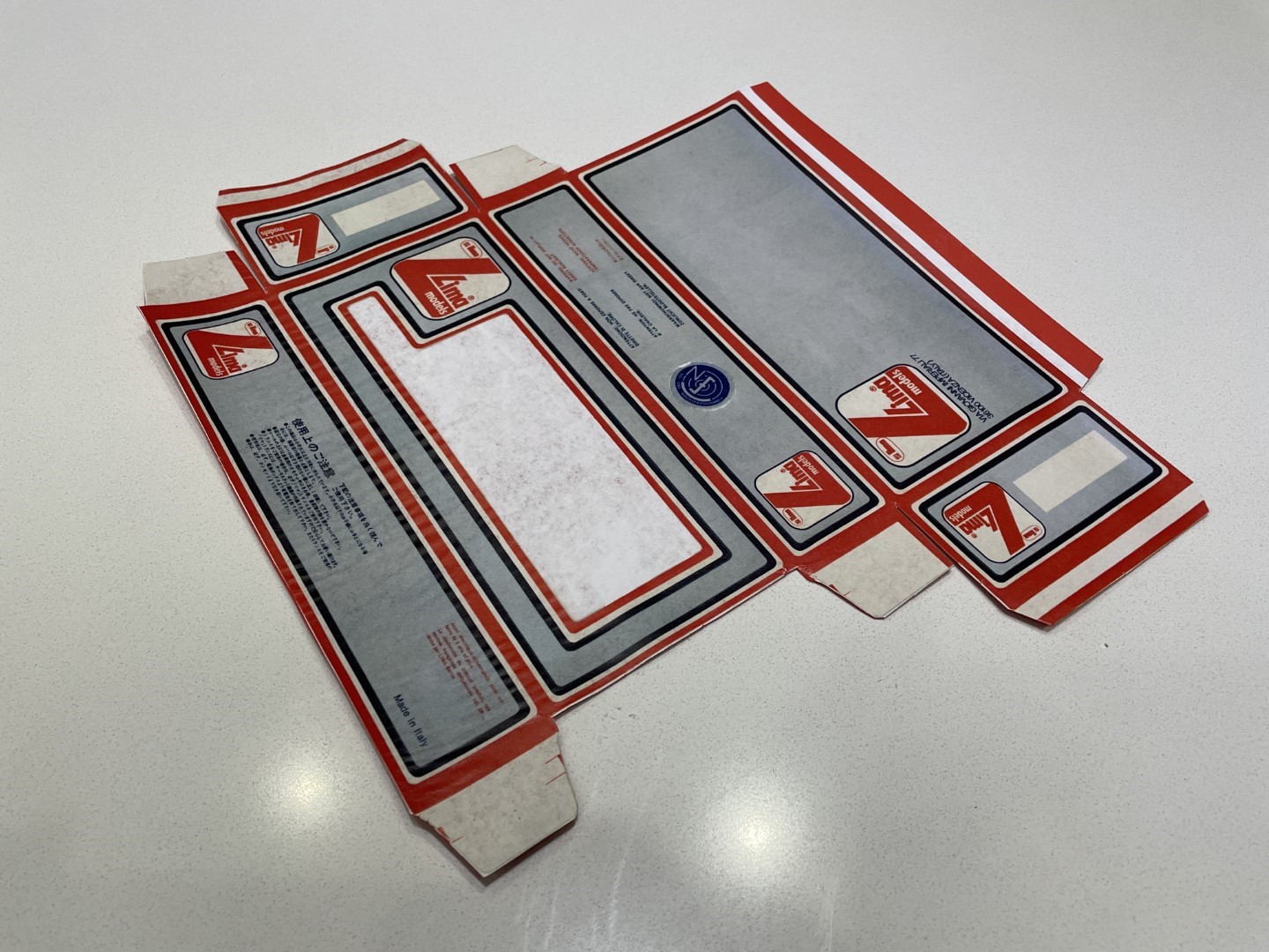

Prima di tutto sono partito da una scatola originale... l'ho scollata, aperta e scannerizzata... crenado così una immagine jpeg che ho potuto ritoccare per sistemare un po' le imperfezioni del tempo ma soprattutto ne ho fatte diverse versioni con lunghezze diverse per poter ospitare rotabili diversi... ho cercato di mantenere le tre lunghezze che anche le scatole Lima hanno...

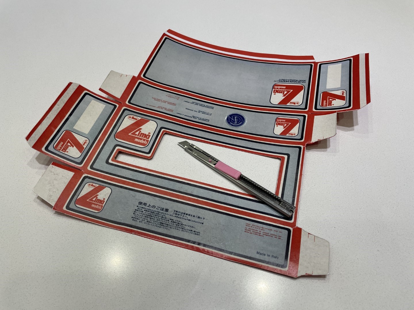

Poi ho stampato su carta normale le immagini cercando di "scalarle" in modo che avessero le dimensioni corrette (non sono proprio precise al millimetro eh...) e poi mi sono procurato del cartoncino (per questo prima esperimento ho usato dei fogli di cartoncino colorato presi dai cinesi...), colla vinilica, cutter, nastro adesivo trasparente e un foglio di plastica trasparente...

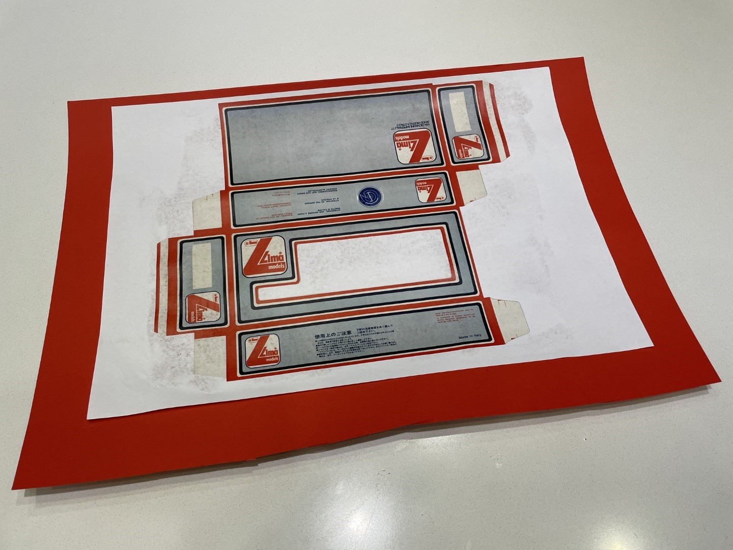

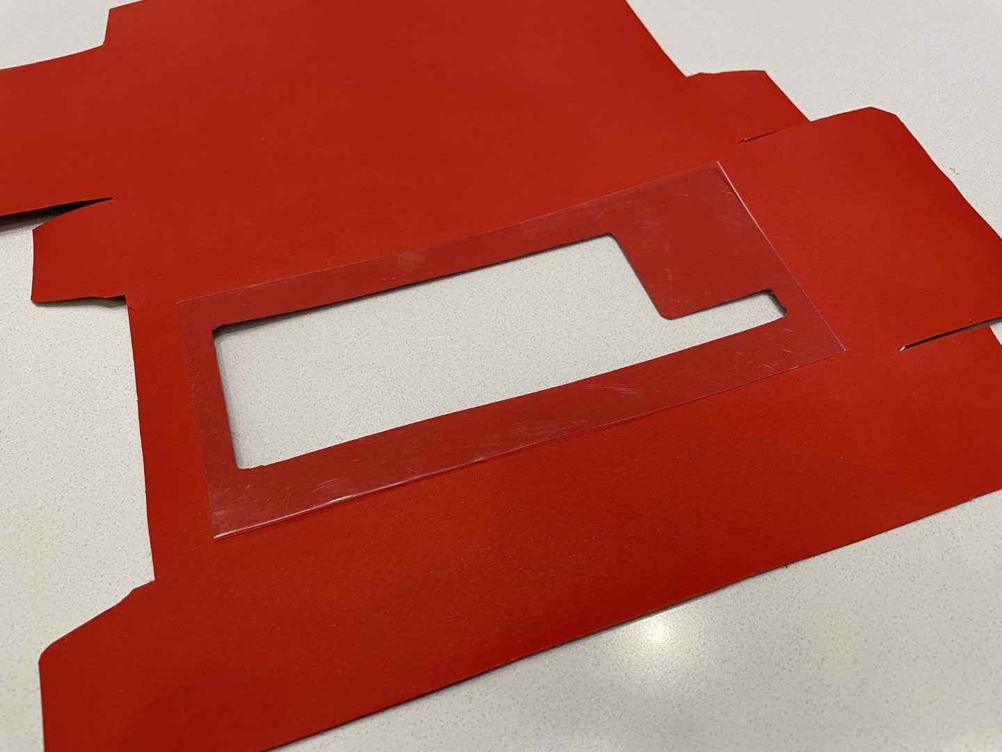

Poi ho incollato il foglio stampato sul cartoncino con la colla vinilica cercando di spalmarla in modo sottile ma uniforme su tutta la superficie... poi, visto che avevo fretta, ho asciugato con un asciuga capelli (altrimenti ci mette tre giorni a seccare...) e infine ho ritagliato i bordi...

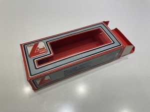

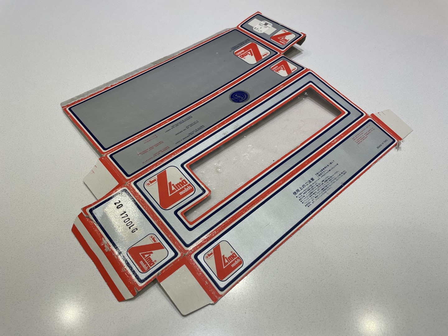

Poi con il cutter ho aperto la finestrella anteriore e ho fissato all'interno un pezzo di plastica trasparente....
A questo punto ho piegato in modo netto i "bordi" che compongono la scatola e con un po di pazienza sono riuscito a "chiuderla" fino ad ottenere questo risultato...

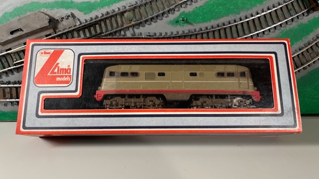

E il confronto della scatola "fake" con quella originale da cui ero partito...

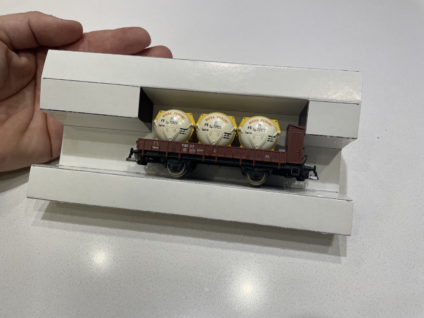

A questo punto ho tentato anche di costruire "l'arredamento" interno... che devo dire è stata la cosa che mi ha portato via più tempo perchè ho dovuto procedere per tentativi... ma credo sia un problema iniziale... una volta capita la tecnica poi dovrebbe essere piu rapido...

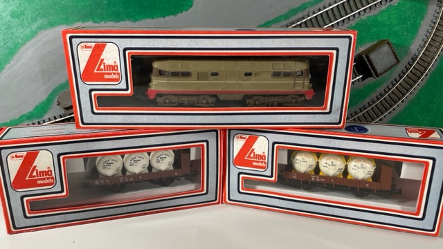

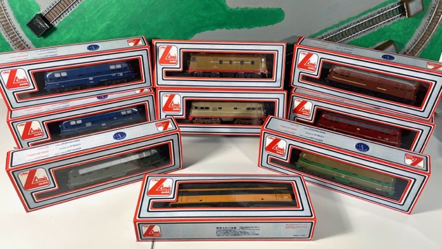

Ed infine... il risultato finale!
applause1
Va beh... era il primo esperimento e si può ampiamente migliorare però credo sia una cosa fattibile e carina per dare una degna sistemazione ai nostri rotabili orfani di scatola...
Che ne dite?
Intanto vi auguro buona vigilia e... Buon Natale!!!!

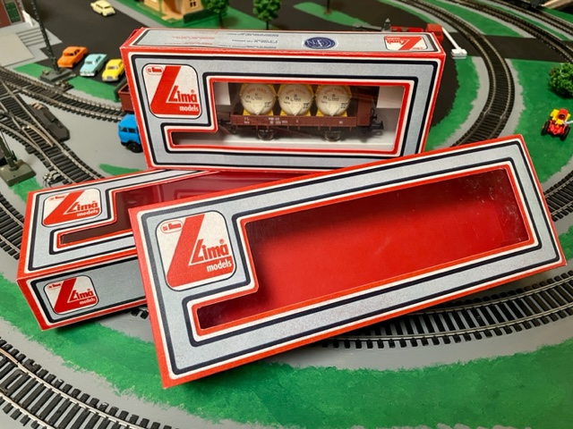

Intanto ho usato i due cartoncini venuti meglio dal test di incollaggio con colla spray (non mi andava di buttarli anche se non perfetti) per fare due scatole più lunghe….
Alla fine anche così non mi dispiacciono affatto… visto anche il costo quasi zero….

Nelle scatole “medie” ci metterò tutti i locomotori senza scatola… ma devo studiare un metodo furbo e veloce per fare una imbottitura interna… per i carri ho fatto la sagoma in cartone ma per le locomotive che sono pesanti preferirei qualcosa di più robusto… adesso ho usato della “gommapiuma” da 10mm ma non e’ molto comodo come sistema…
Ci devo lavorare su!
