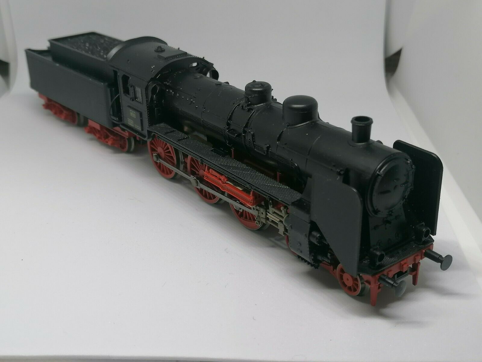

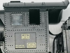

Messaggioda berto75 » 13 mar 2021, 1:00
Salve in rete è :-o in vendita questa locomotiva che il venditore asserisce essere una lima :? vedi: https://www.ebay.it/itm/Treno-lima-ho/133684711718
a me pare tutto tranne che lima è una elaborazione secondo voi?
La loco è un modello dall'aspetto tipicamente teutonico con parafumi,
Ma sulla cabina risulta essere delle FS :?
ORA le iscrizioni potrebbero essere decals applicate da qualche modellista che voleva personalizzare il modello ,ma che razza di locomotiva è ?UNA LOCO TEDESCA CEDUTA PER DANNI DI GUERRA ALL 'ITALIA?
cOMUNQUE LIMA lima non mi sembra proprio e se non è una lima di che marca può essere secondo voi ?marklin ?

Messaggioda berto75 » 13 mar 2021, 1:02
LEGGO ora che nella tabella il venditore dice essere roco anche se poi nella descrizione e nel titolo parla di un modello lima che confusion (x)

Messaggioda Marco Fornaciari » 13 mar 2021, 15:41
Vista così quella macchina non convince per nulla:
- mancano tutte le apparecchiature per farla funzionare al vero, parti del biellismo, pompe, compressori, ecc.
- il gruppo 687 era con rodiggio 1-3-1 https://it.wikipedia.org/wiki/Locomotiva_FS_687 -- https://it.wikipedia.org/wiki/Locomotiva_kkStB_329
- secondo alcune fonti quello è un modello fasullo prodotto da Roco
- il modello prodotto da Roco "giusto" corrisponde al vero ad una delle delle varie serie della BR 17
- con quel rodiggio le FS ebbero locomotive ex reti private ante FS ben diverse
- sempre con quel rodiggio le FS ebbero delle ex prussiane KPEV : 675 ex P8 prussiane, 676 ex S10-1, 677 ex s10-2
Fonti rapide:
- memoria
- https://it.wikipedia.org/wiki/Rotabili_italiani
- https://en.wikipedia.org/wiki/List_of_D ... d_railcars
- rete
Poi, ad un terzo del prezzo richiesto è un'ottima base per elaborazioni.
Marco Fornaciari

Messaggioda berto75 » 13 mar 2021, 17:36
Ringrazio gli amici Giampiero e Marco Fornaciari per i loro illuminanti interventi e segnalazioni.
BRAVISSIMO Giampiero mi sa che hai fatto centro (13) (13) [09.gif] il modello pare proprio quello caramba!
ma per essere un modello roco mi pare un po troppo semplificato come ha fatto capire anche Marco , roco ha abituato i modellisti a ben altre finiture , però non conosco la serie playtime di roco si tratta forse di una linea di modelli semplificati ?
del resto non sono un rochista :lol: e non seguo le produzioni contemporanee vivendo io in era giurassica.
comunque pare assodato che lima non c'entra una pippa.
ieri sera avevo un dubbio dovuto al fatto che lima su un vecchio catalogo credo del 72 aveva proposto un modello del genere, [lupe.gif] anche se poi non venne mai realizzato, ma si sa che con lima non si sa mai... :lol: -1-
grazie ancora -4- berto75
