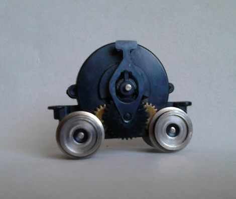

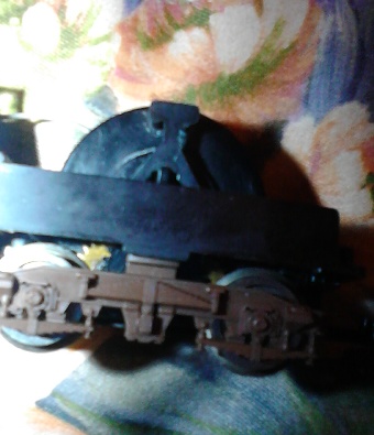

Voi l'avete mai visto un motore G con ingranaggi di ottone? Io no, fino a quattro giorni fa.
Su D342 che stimo attorno al 1968 (agganci smontabili con bilanciere a ricciolo, carrelli larghi, "bordinoni" alle ruote, "respingentoni")
Foto fatta nel sonno di ieri sera. Se vorrete ne farò altre appena potrò.

Messaggioda Michelemassa » 14 dic 2020, 16:29
Ciao Massimo
No ! Mai visto prima ,se non si tratta di una riparazione artigianale è una bella scoperta ! La cosa merita un approfondimento

Ho osservato sbigottito a lungo quei soli due ingranaggi in ottone fra i rimanenti nella solita plastica nera. Posso sbagliare, ma non mi danno l'idea di ricambi rimediati, nell'aspetto, nell'alloggio, e perché: ammappa, si ruppero o consumarono proprio quei due tutti e due? ammappa, non trovando degli originali hanno trovato due di altra marca identici come dentatura e passo?? Non è impossibile, ma difficile credo di sì. Il tutto gira perfettamente, liscio, e con una voce un filo metallica, davvero.
Per me un mistero (in una bellissima D342 esteticamente intatta, non un minimo graffio, a parte: un respingente spezzato -custodia fortunatamente intatta- e il soliti fischi mancanti delle punte - difficilissimo trovare un 342 Lima che li abbia intatti).

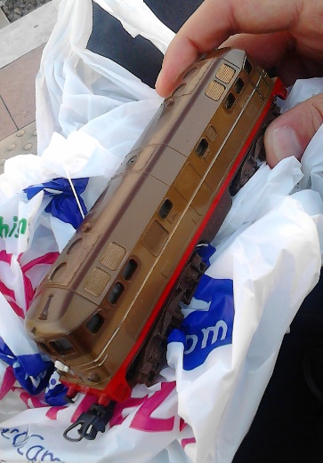

Messaggioda Massimo Carloni » 14 dic 2020, 20:38
Ha! Pensa, mi ero andato a guardare la pagina riguardante i motori G H0, e non ho pensato di guardare quella dei motori N!
I tuoi ricordi, e le immagini che alleghi, avvalorano l'ipotesi dell'originalità dei miei ingranaggi di ottone.
Intanto, l'incriminata, mentre me la portavo a casa.

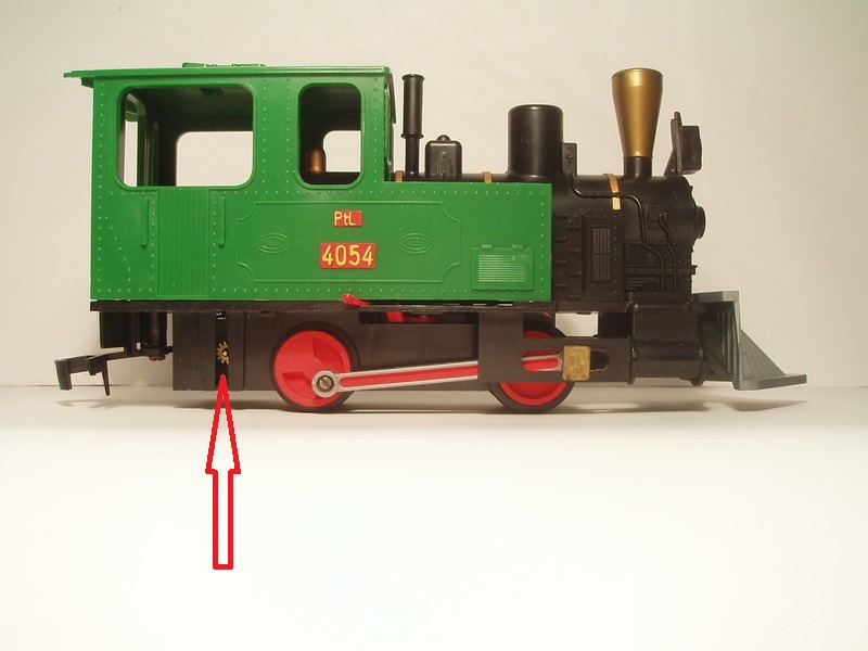

Un ingranaggio di ottone ho notato [lupe.gif] c'è l'ha anche il mio trenone lima giumbo con funzionamento a pile in scala 1/45 (MA in realtà la loco sarebbe in scala 1/32 che viaggia su binari in scartamento ridotto cioè 1/45 appunto.)
CURIOSI -4- BERTO75

Messaggioda Massimo Carloni » 20 dic 2020, 12:30
Finalmente, ecco qui: il mio motore G con ottone.
Altre testimonianze?

Messaggioda Coccobill 62 » 29 set 2021, 23:53
Ciao Massimo, pur non essendo un esperto di Lima questa cosa degli ingranaggi di ottone mi interessa: da quanto è stato scritto da voi negli interventi precedenti su questo argomento mi sembra di poter intravedere una interpretazione convincente.
Prima di tutto è chiaro che la casa vicentina con gli ingranaggi in plastica si riproponeva di risparmiare sui costi di fabbricazione, infatti un ingranaggio in plastica costerà industrialmente un 100º di quello che costa un ingranaggio in ottone. Da come avete esposto il problema mi sono fatto la seguente convinzione: all’inizio i motori avevano tutti gli ingranaggi in plastica, dopo qualche tempo è stato notato che gli ultimi ingranaggi si rompevano o consumavano con eccessiva frequenza, a questo punto per rimediare in corsa sarà stata applicata la soluzione transitoria di sostituire solo gli ultimi due con il materiale ottone perché più duro ed adatto a sopportare gli sforzi che sull’ultima coppia sono maggiori. Dopo qualche tempo ipotizzo un anno o due è stata trovata una soluzione definitiva che potrebbe essere o la modifica della scatola ingranaggi applicando l’ultima coppia di ingranaggi nel medesimo materiale plastico ma di larghezza sensibilmente superiore per poter sopportare i maggiori sforzi oppure è stato ritrovato un materiale plastico con caratteristiche meccaniche assai migliori e quindi il problema è stato risolto cambiando il materiale plastico.
Il fatto che la medesima soluzione sia stata applicata anche sui motori piccoli della classe N E su quelli grandi della serie Jumbo mi conferma nella convinzione che il problema fosse di sollecitazione meccanica e di resistenza del materiale plastico. Cordiali saluti Paolo
