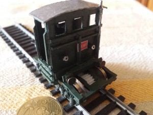

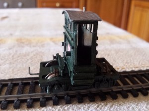

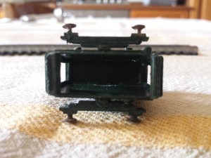

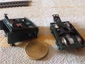

Messaggioda tanone » 20 mag 2020, 14:11
In questi giorni di forzato isolamento, non potendo andare in garage a giocare con il plastico, avendo in casa qualche rottame della Lima ho provato a fare +o- una "sogliola Badoni 208" motorizzata .
Il risultato è questo . L Badoni-Lima laught16 laught16
E' ben lungi da un modello Rivarossi o della Linea Model.it che costano la prima 100€ e la seconda 40€ in kit di montaggio (Molto bella con motore a cascata id ingranaggi)
Come potete ben vedere è spartana, le ruote sono grandi e devo trovarne di più piccole. E' modellata con l'accetta. Sto aspettando un motorino riduttore che possa entrare nella carcassa che ha uno spazio minimo di 10 mm.
E' una prova giusto per vedere come viaggia. Costo del "coso" 4€ (motorino)
Fatevi qualche sana risata gratis
Buona giornata e buona ripresa per chi lavora
Gaetano

Messaggioda Oliviero Lidonnici » 20 mag 2020, 15:36
La trovo simpatica, l'unica cosa che "nun-se-pò-guardà"! è il tremendo gancio Lima. Io lo taglierei via sostituendolo con un semplice uncino ad L fatto con un tondino di acciaio armonico o di ottone

Messaggioda tanone » 20 mag 2020, 17:22
Oliviero Lidonnici ha scritto:Io lo taglierei via sostituendolo con un semplice uncino ad L fatto con un tondino di acciaio armonico o di ottone
SI-PUO'-FARE !!!!

Messaggioda Massimo Carloni » 20 mag 2020, 18:48
Gaeta', perdona la confidenza:
Sei un GENIO.
Questo è un esempio di buon modellismo artigianale, casalingo, funzionale, da plastico ma ANCHE da bacheca, fatto con pochissimo.
Hai ottenuto una sogliola che basta così, modelli di marca non te ne servono.

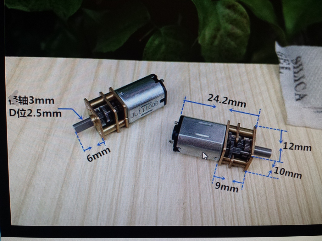

Se ti posso suggerire, per la motorizzazione.
Un suggerimento che parte da una domanda:
Ma gli spazzolini da denti, quelli elettrici, che motorini avranno...?

Messaggioda FNM600 » 20 mag 2020, 19:16
Massimo Carloni ha scritto:Gaeta', perdona la confidenza:
Sei un GENIO.
Concordo anch'io che sei un genio!
Sì sono piccolini come motori, ma penso che vanno a 3V ossia 2 pile stilo AA da 1.5V in serie. Per 12V ci vorrebber 6 pile in serie!
Altrimenti un motore da scala N come hanno penso fatto Rivahornby (marchio Rivarossi della Hornby fatto in Cina).

Messaggioda tanone » 21 mag 2020, 9:46
FNM600 ha scritto:Altrimenti un motore da scala N come hanno penso fatto Rivahornby (marchio Rivarossi della Hornby fatto in Cina).
Sto aspettando questo micro-riduttore .Di questo tipo ci sono svariati modelli che vanno da 20 a 1500 giri al minuto.
Io ne ho preso uno che è un 12v DC 30RPM (30 giri al minuto).
Come movimento dovrebbe essere piuttosto calma da manovra e non un frecciarossa
Gaetano
