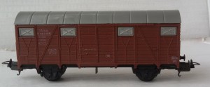

Come si apre il carro in questione ? ...senza far danni, ovviamente... Lo chiedo perchè sembra una cosa banale ed altri tipi di carro similari, ma in configurazione da start-set, si aprono semplicemente sollevando il tetto, che è tenuto alle fiancate dalle quattro finestrelle/ prese d'aria per lato; infatti in tali carri fiancate e parte inferiore del carro ( compresi i "portasale") costituiscono un pezzo unico.
In questo caso invece non riesco a capire se il tetto sia trattenuto con lo stesso sistema e prima di forzare qualcosa ( magari in qualche punto sbagliato ), ho ritenuto opportuno chiedere opinioni.
In questo carro, tra l'altro anche la parte inferiore del telaio è un pezzo distinto dalla cassa, ma anche qui, non riesco ad intravvedere le modalità ed i giusti punti ( per far leva ) per il distacco.
Metto qualche foto per meglio far comprendere.
Spero che siano sufficientemente chiare.

Ciao Riccardo ,ho provato ad aprire il mio carro F e si apre come hai detto tu ,basta fare pressione sulle finestrelle laterali fino a farle rientrare quel tanto che basta per poter disimpegnare il tetto così da poterlo sfilare ,per quanto riguarda il telaio con la cassa ho provato a smontarlo ma credo che siano incollati insieme e non penso si possano separare senza far danni .
Posso chiederti come mai lo vuoi aprire ?

Lo avevo chiesto, perchè, dal confronto con l'altro tipo di carro da me citato, questo mi sembrava di plastica più rigida e con le singole parti dall'aspetto più serrato, più aderenti tra loro, rispetto al primo. Per cui avevo pensato che ci potesse essere ( eventualmente anche ) qualche altro tipo di "vincolo" tra i componenti, da me non conosciuto.
Pertanto l'ho chiesto, pensando che qualcuno che, nel tempo, aveva avuto occasione di aprirlo, ci sarebbe sicuramente stato :smile:
Quindi Ti devo un ringraziamento particolare, per Il fatto che Tu lo abbia aperto appositamente -2-
Michelemassa ha scritto:Posso chiederti come mai lo vuoi aprire ?
Cerrrrto che puoi... :D
Volevo anzitutto "rifilare" alcune piccole sbavature/imperfezioni del tetto e soprattutto dargli una verniciata ( appena avrò la possibilità di poter disporre di adeguati smalti ), presentando la plastica pigmentata in massa, alcune "striature" veramente antiestetiche.
Sono in dubbio se utilizzare del colore argento/alluminio "normale" cioè chiaro/classico, oppure leggermente inscurito con una "minimissima" quantità di nero.
Oppure ancora del grigio medio opaco, oppure ancora leggermente inscurito anch'esso.
Sono graditi consigli, opinioni e suggerimenti.
Volevo anche dipingere sempre in argento/silver gli sportelli delle finestrelle, in maniera agevole, senza rischiare di sporcare minimamente la carrozzeria.
Successivamente alla pitturazione di tali particolari, pensavo di "tagliare via" gli otto sportelli e di incollarli nella relativa posizione, poichè una volta dipinti si potrebbero danneggiare in caso di necessità di aprire il tetto.
Per la chiusura pensavo di affidarmi a dei pezzetti di nastro biadesivo da sistemare sulle residue superfici di plastica affiancate alle finestrelle.
Quanto alla carrozzeria, colorata nella massa, ma con un aspetto neppure troppo "plasticoso", volevo comunque cercare possibilmente di migliorarla, con una mano di vernice trasparente opaca, per vedere se si riduce ulteriormente l'aspetto plasticoso ed essa possa assumere un aspetto più "pitturato", salvaguardando allo stesso tempo le varie "scritte".
Stesso discorso per quanto riguarda il sotto-telaio.
A proposito di quest'ultimo, nell'intercapedine tra la faccia inferiore della cassa ed il sotto-telaio nero, mi sembra si trovi ( almeno nel mio carro ), una lastrina metallica come zavorra.
Concordi ? E' anche così nel tuo ?
Grazie per la precedente risposta e per quelle eventuali ulteriori.
Un saluto a tutti. Riccardo.

Ciao Riccardo ,penso che io userei un colore alluminio scurito con una punta di nero ,secondo me è la soluzione migliore , credo anche che il procedimento per gli sportelli sia un ottima idea !
Anche il mio ha una zavorra metallica tra telaio e cassa ,ma il carro risulta sempre un po' troppo leggero , infatti il carro l'ho aperto oltre che per risponderti ,anche perché lo volevo zavorrare un poco perché sui binari se posto appena dietro la locomotiva e il convoglio è un po' lungo il carro tende a galleggiare sui binari con conseguente svio
Dopo aver pensato a diverse soluzioni reversibili (perché a me i modelli piace tenerli come mamma Lima li ha fatti e non voglio prrcludermi la possibilità di farli tornare come prima )ho deciso di fatto di sostituire solo gli assi in plastica con quelli in metallo , ovviamente sempre lima e coevi all'età del carro ,e devo dire che con quella poca massa di metallo che sono i nuovi assi con ruote il comportamento del carro sui binari è migliorato tantissimo
Saluti e buon lavoro !
