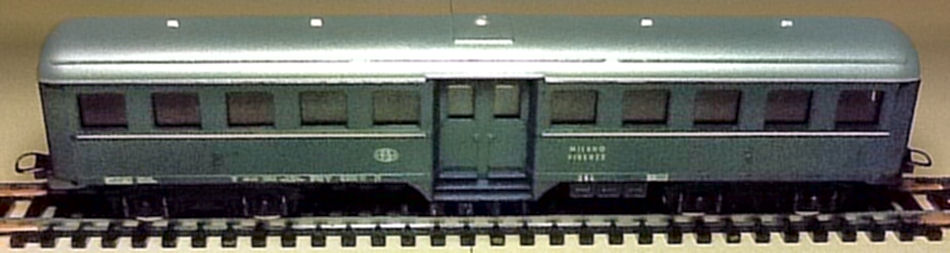

Ho trovato una coppia di carrozze (Corbellini ?) probabilmente start set, in scartamento H0 ma di dimensioni probabilmente in scala 1:100 (sono più piccole delle Corbellini degli anni '80). La cassa sembra quella della Corbellini ma i carrelli sono di un tipo più moderno
Ve ne mostro una:
Una "piccola" Corbellini Lima
Qualcuno ne conosce l'anno e il codice-catalogo?

La versione castano isabella è l'articolo 9024 del 1965 e la lunghezza è in scala 1/100 circa.
Nel 1966 compare la versione grigio ardesia contenuta solamente nelle confezioni e quindi non disponibile singolarmente.

Le corbellini lima sono presenti come novità in livrea castano Isabella sul catalogo 65/66 art 9024 ,quelle grigio ardesia venivano invece inserite esclusivamente negli star set si vedono la prima volta sul catalogo confezioni del 66 insieme al d342 nello start set art 2801
I carrelli mi sembrano i suoi originali e, si erano più corte di una ventina di mm rispetto alla scala esatta

I carrelli sono corretti,Ti mostro una delle mie provenienti da start set ricevuto nel 1967.

I carrelli sono "giusti" nel senso che le Corbellini Lima erano equipaggiate con quelli;
Ma nella realtà le Corbellini (quando a carrelli) li avevano di tipo diverso.

Le Corbellini Lima sono riprodotte in scala 1:100 anche per sagoma, non solo per lunghezza. Sono più basse e strette.
Montano carrelli tipo 27, come le Corbellini lunghe successive 1957R; al contrario avrebbero dovuto montare carrelli AB e similari, che Lima già produceva e applicava alle proprie carrozze italiane a carrelli in castano e Isabella dei primi anni 60, e che stranamente non furono più usati proprio a favore del 27. La versione grigia poi, non avrebbe dovuto portare la fascia bianca longitudinale (al vero avorio) sotto ai finestrini, applicata al vero solo alle 1959 con comparto ristoro.
Naturalmente occorre fare riferimento all'epoca di produzione, in cui si badava poco a certe sottigliezze.....
