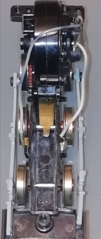

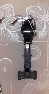

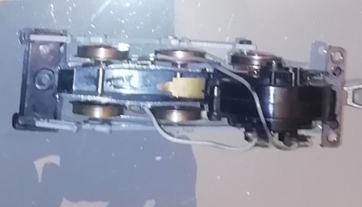

Buonasera a tutti , dopo circa 5 o 6 anni di inutilizzo ieri sera ho ritirato fuori il mio start set lima 2000me che contiene appunto la loco e 4 carri ,la metto sui binari e naturalmente funziona alla grande ,ma noto che le ruote centrali non girano ,apro la loco e amara sorpresa la zavorra si è gonfiata fino a sbriciolarsi completamente (peste dello Zama ?) Piegando il telaio ,ora la domanda è: c'è possibilità in qualche modo di recuperarlo o mi conviene cercare una 0690 donatrice?

Dalle tue foto mi sembra di capire che la zavorra ha gonfiato il telaio allargandolo ed è questo che impedirebbe alla ruota centrale di girare BENE.
Forse si potrebbe smontare il modello rimuovendo le ruote e stantuffi e poggiare e premere semplicemente il telaio nei 2 punti dove è gonfio su una lampadina accesa;niente paura ho provato il calore della lampadina non fonde la plastica, ma la ammorbidisce quanto basta per rendere teoricamente possibile il raddrizzo .
Ma non devi usare una lampada da 500watt o fondi tutto :lol: :lol: (x) te compreso

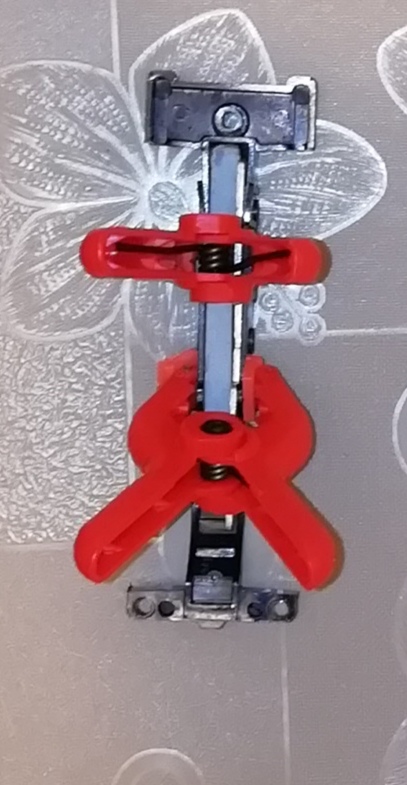

In questo caso potresti anche provare un metodo che è stato descritto nella sezione "manutenzione" per restringere le fiancate del carrello di una carrozza: cioè stringere - delicatamente - il pezzo deformato con un morsetto (forse in questo caso basterebbe una semplice molletta per il bucato) e scaldarlo - con cautela! - con un asciugacapelli, poi lasciarlo raffreddare prima di liberarlo. L'ho provato anch'io per stringere le fiancate del carrello di una centoporte e ha funzionato benissimo, senza scottarmi le dita!.
Re: Loco 0690 telaio piegato
Messaggioda Massimo Carloni » 14 gen 2020, 14:16
Confermo per esperienza diretta, lavorativa ed hobbistica, la soluzione suggerita da Max;
sottolineo il lasciar raffreddare bene il pezzo prima di mollare la presa; meglio alcuni minuti in più che un secondo in meno.

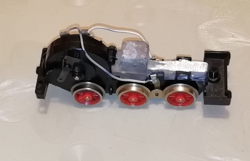

Come ho promesso ho "operato "la mia 0690 Innanzitutto ho provveduto a smontare completamente il modello , dopodiché con due vecchie zavorre ho creato uno spessore da inserire all'interno del telaio che poi ho stretto con due mollette come suggerito da max851 ho scalato con il fon e ho lasciato raffreddare per circa un'ora ,devo dire che ha funzionato piuttosto bene ,alla fine ho avuto anche la fortuna di trovare nel mio scatolone del "non si butta nulla " una zavorra della vaporiera a tre assi co tender art 2001 ,era un po' rigonfia, ma con un paziente lavoro di molatura con minitrapano dremmell sono riuscito a inserirla a dovere
