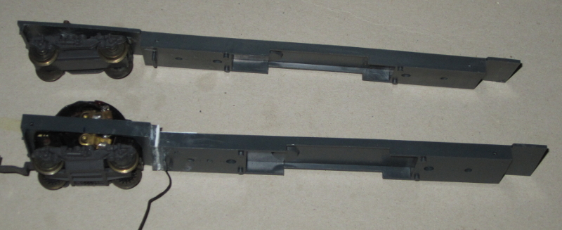

Poco c'è adesso. Ho qualche giorno libero, dopo sabato-notte-domenica-notte, ho al momento questa sola.
I due telai, uno modificato per il motore (l'altro ha bisogno solo si aggiustare l'altezza)
Forse ho trovato due assi, vedrò che diametro ruote abbiano per metterli nel carrello mediano. Aspetto che un amico me li porti.
Aggiornamento: ho gli assi per il carrello mediano: le ruote (vengono da non so cosa, sono state cambiate perchè erano adatte solo a rotaie cod.100) hanno 11,42 mm mentre quelle del carrello motore e del corrispondente hanno diametro 11,37. Cinque centesimi? può andare...

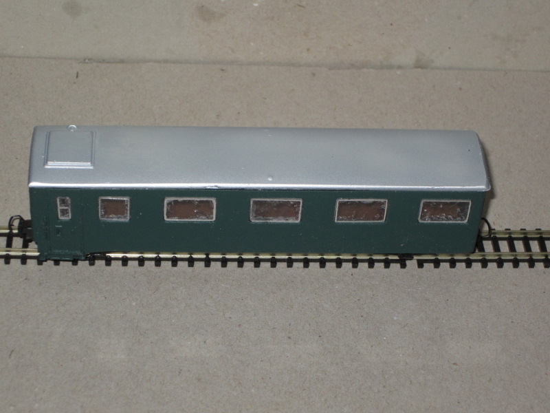

Messaggioda Il fiamma » 28 dic 2023, 10:37
Ricevo e pubblico (e speriamo che prenda):
Vettura freelance H0e ricavata da vecchia GC Lima
Chi direbbe che è mezza GC Lima? Da quanto so, la GC è stata ripulita, divisa in due, stretta a misura H0e e dotata di un tetto ricavato da parte di uno di una vecchia vettura francese (sempre Lima). Il telaio dovrebbe essere quello di un vecchio carro Liliput.
:shock:
Non male, mi pare.

Messaggioda GianPiero » 28 dic 2023, 14:30
Ciao Paolo,gran bel lavoro e ottimo risultato!! :shock: Non vorrei sbagliare ma qualche serie uic montava i 24 fs...... -4-

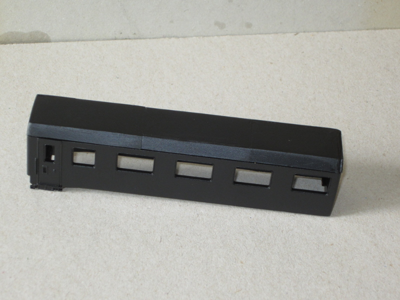

Messaggioda Il fiamma » 28 dic 2023, 23:52
Ecco al momento dove sono arrivato con l'altra metà: ricorda certe vetture della RhB, no? Ho dovuto far da me l'imperiale e così spigoloso era più facile.
Vettura H0e moderna da mezza GC Lima
Solo che per questa devo fare il telaio da me, ho solo i carrelli. :? Me lo sto lavorando.
Non so che colore darle, penso marrone o blu. Non ho nemmeno i vetri, diversi originali nel separarli si sono spezzati, devo farli da vecchie custodie di CD.
Se trovo un colore simile al grigio ardesia, provo a restaurare (fra qualche mese!) la UIC-X, anche se non so dove trovare i loghi. Il tascabile del 1983 conferma che una serie aveva i carrelli 24 FS.
