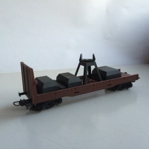

Non ho capito bene a quale vagone ti riferisci. Dalla tua descrizione penso sia questo:
Esiste anche in versione americana senza respingenti:
Lo stesso carro inoltre veniva usato anche come carro di accompagnamento per la gru ferroviaria:
I respingenti in questo caso sono quadrati. Se vuoi inoltre sono in possesso del carro in questione sia nella versione pianale che in quella di carro di accompagnamento e posso postare ulteriori foto.

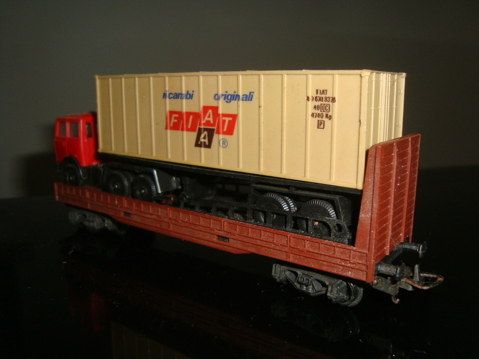

Ringrazio l'amico Stefano per le piacevoli :-P [lupe.gif] immagini dei pianali lima con carico di semirimorchio singolo! Molto bello è il semirimorchio fiat !!

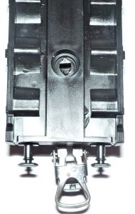

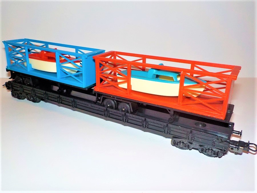

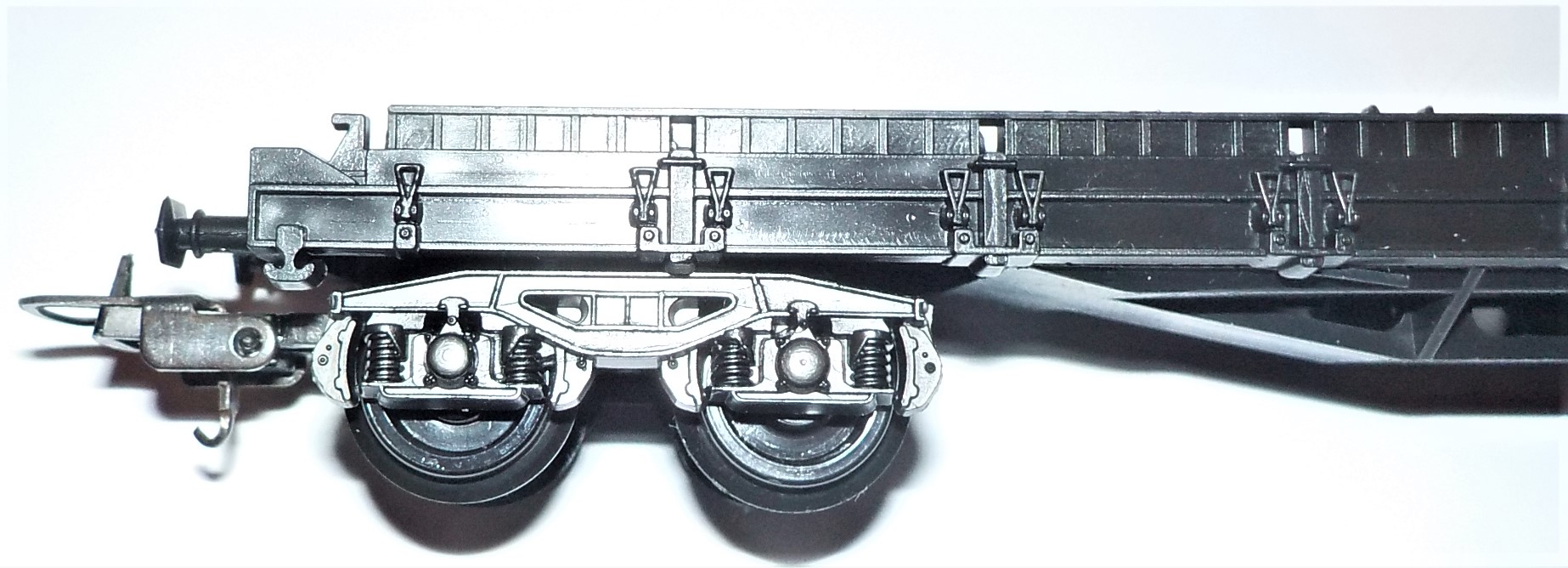

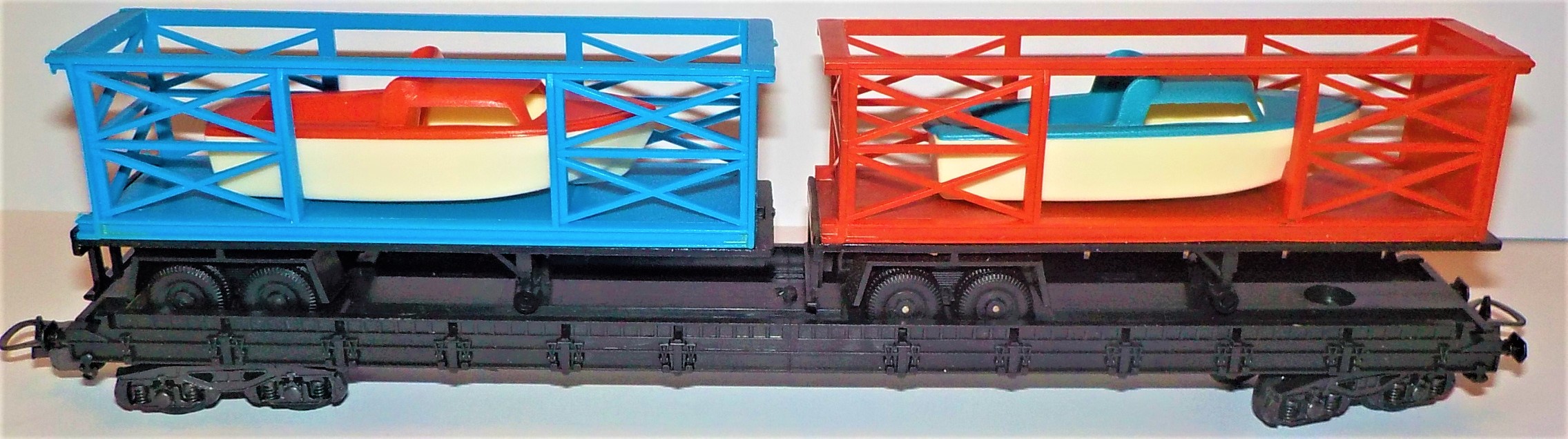

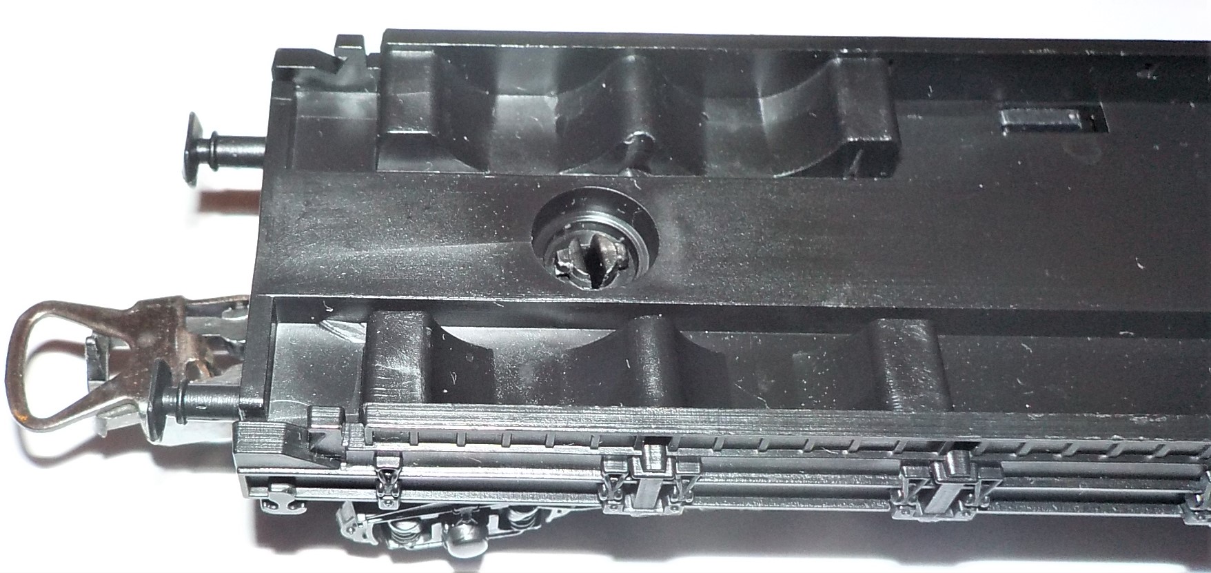

Ho fotografato il mio pianale nero con carico di 2 semirimorchi con motoscafo (ne ho un altro con i 2 semirimorchi dei camion del circo ma non sono a portata di mano) e ho postato alcune foto che ti potranno essere utili per il ripristino dei respingenti.
non so se poi esistano diverse versioni di questi pianali lunghi neri o se siano sempre uguali, sinceramente non ci ho mai fatto caso.
in bocca al lupo per il restauro e facci sapere -4- berto75
carrello del pianale lungo nero portacontainer
i respingenti della mia versione sono esagonali

Foto utilissime. -2-
I respingenti, con quel rinforzo sulla custodia, possono essere presi da un TTMKit, i piatti esagonali, se non riusciamo a intagliarli, potrei prenderli da un Pay (sempre TTMKit) che mi si era danneggiato nel montarlo (mai visto un carro così delicato). Esagonali non li avrei mai immaginati!
Inoltre le parti che pensavamo danneggiate o mancanti sono davvero fatte così; se però c'è qualche sbeccatura, dovremmo fare delle riparazioni e questo imporrà di verniciarlo in nero, di quello ho sempre una bomboletta in casa*.
I carrelli penso di prelevarli da un Habis Lima Junior (spero sia rimasto strutturalmente quello vicentino), uno degli ORE ha il telaio dell'uncino rotto. Saprei comunque come riciclarli.

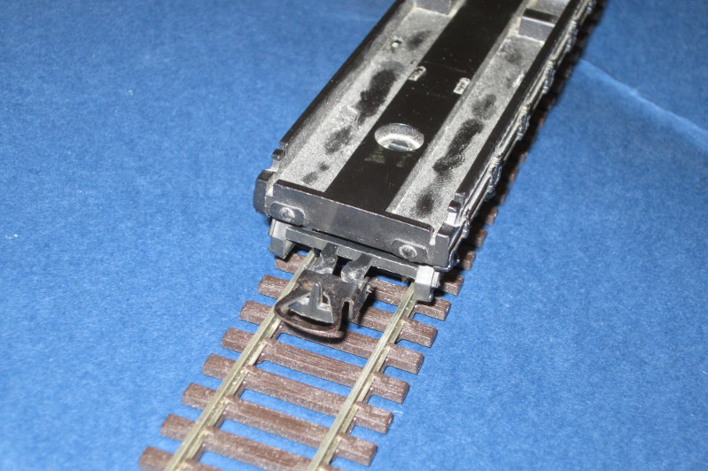

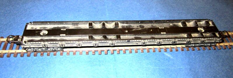

Sono riuscito a scattare alcune foto al carro. Come si vede, in effetti i carrelli ORE non sono male, anche se non sono i suoi.
Direi che ha bisogno anche di una passata col detersivo:
Vista laterale, con i carrelli ORE ma comunque Lima
Una testata.
Una testata, si vede dov'erano i respingenti oggi spariti
Purtroppo di sette foto me ne sono venute buone solo queste due. :oops:
Pensavamo che quelle due fessure sulle testate servissero a tenere su una sponda di testa, ma pare siano solo... così.
Mancano le forcelle o cosa altro erano per tenere ferme le zampe dei semirimorchi, ci sono segni di rottura, ma il resto è in buono stato.
