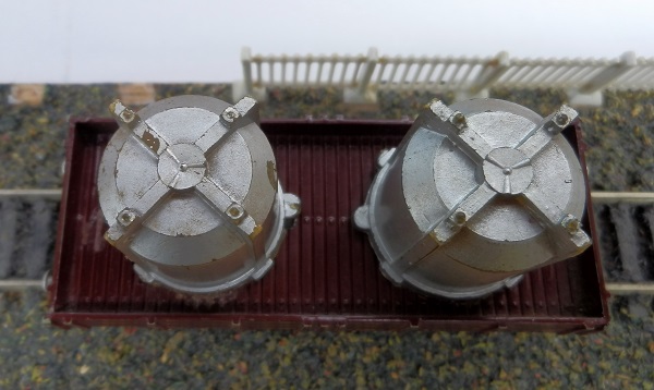

Messaggioda Rosgio47 » 9 nov 2018, 10:09

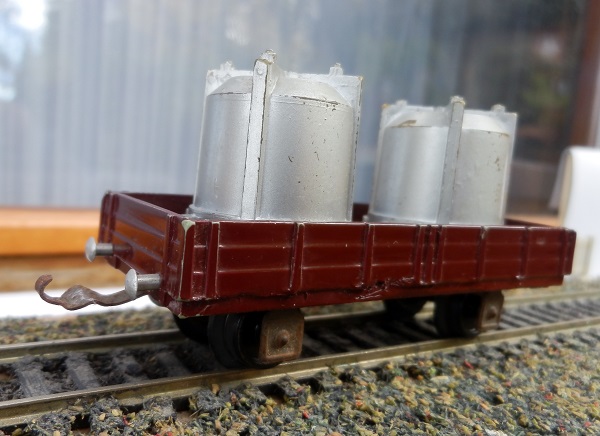

Domenica scorsa ad un mercatino ho acquistato questo grazioso carro in bachelite che risulta anche privo di un aggancio.
Da nessuna parte c'è stampigliata la marca, qualcuno sa fornirmi indicazioni?

Re: Aiuto per un carro
Messaggioda Massimo » 9 nov 2018, 10:38
sembrerebbe un carro "serie verde" RR ma non lo è. Oltre alla bassa qualità qualità dello stampo, non comparabile alla produzione di Como, risultano diversi anche i parasala (qui quadrati) mentre nei RR erano triangolari e la lunghezza complessiva del carro che in RR era di 140 mm. Forse si tratta di modello Lima della primissima generazione. I contenitori sembrano proprio Lima (botti speciali secondo i vicentini), databili a partire dagli anni '63 del secolo scorso.
Spero tu lo abbia pagato poco... (x)

Messaggioda hiawatha » 9 nov 2018, 14:08
Primissima produzione Lima.. Art.2003 fine anni 50.
Se lo esamini bene vedrai che non è in bachelite ma in plastica

Messaggioda Rosgio47 » 9 nov 2018, 17:03
Grazie per aver dato una paternità a questo carro dancing
Per quanto riguarda il materiale ho fatto un piccolo saggio in corrispondenza del foro del gancio mancante, hai perfettamente ragione applause1 applause1 applause1 è plastica termorestringente di colore grigio e non bachelite.
La perfetta verniciatura lucida mi aveva ingannato.
Caro hiawatha approfitto ancora della tua conoscenza del modello per chiederti come funzionavano gli agganci, essendo presente un solo gancio deformato (?) non riesco a capirlo, forse quello della estremità opposta era di forma diversa?

IL TUO PIANALE oltre a esser dipinto in simil bachelite [lupe.gif] ha i respingenti in alluminio corti quindi è una seconda versione del 1958 circa (la primissima versione del 1957 circa aveva i respingenti in alluminio lunghi e i portasala cromati ) .

HO RIGUARDATO meglio la foto del tuo carro e MI CORREGGO [ops.gif] non è una seconda versione :oops: ma molto probabilmente una prima versione (13) (13) !!
I portasala del tuo modello infatti non sono passanti cioè con foro ,ma chiusi con imbuto centrale per l'alloggiamento della punta conica delle ruote (vedi le foto a pagina 2 nel thread : come promesso il mio primo treno lima) tipici di quelli della prima generazione e il fatto che non appaiano cromati è certamente dovuto alla patina di ossido depositata sul metallo.
solo i respingenti di alluminio mi sembrano quelli corti non lunghi, ma forse è un effetto ottico delle tue foto, oppure se i respingenti sono veramente quelli corti in alluminio potrebbe trattarsi di una tipologia evolutiva intermedia che non conoscevo ... :-o
ripeto conservalo con cura [wub.gif] è un modello raro con il portasala della primissima generazione !! -4- berto75

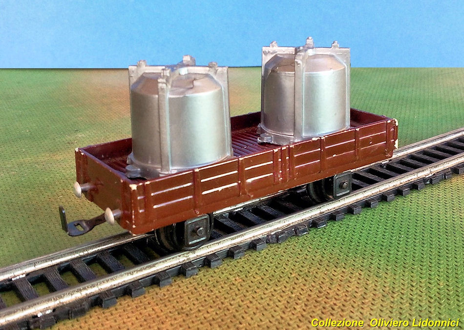

Messaggioda Oliviero Lidonnici » 9 nov 2018, 20:00
Questo è il mio esemplare che ritengo sia del 1959

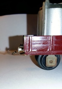

C'è comunque qualcosa di strano nel gancio del carro di Rosgio47! [lupe.gif]
Manca la fessura in cui si dovrebbe inserire l'"uncino" del gancio di un altro carro (o della loco)
Non è comunque un gancio del tipo asimmetrico (uncino ad un capo e forcella all'altro) quindi (se escludiamo l'ipotesi di un gancio "uscito male" (x) ) ci troviamo di fronte ad un'ulteriore tipologia di aggancio, per ora mai vista :-o

Messaggioda Rosgio47 » 9 nov 2018, 22:48
Ringrazio l'amico berto75 per i puntuali chiarimenti e per la foto che evidenzia chiaramente l'evoluzione di questo carro Lima dagli esordi.
Complimenti vivissimi :yahoo: :yahoo: per la tua stupenda collezione.
Alcune precisazioni
Nel mio modello i respingenti sporgono dalle testate del telaio di 4 mm.
Tracce di cromatura sono presenti nella parte interna dei parasala, segno evidente che in origine gli stessi erano cromati.
Come da arguta osservazione di Oliviero l'aggancio è privo della fessura come si può osservare dalla foto seguente:
Quest'altra foto mostra il profilo dell'aggancio stesso:
Visto il notevole spessore del lamierino dell'aggancio credo che il profilo sia originale e non sia stato modificato in seguito ad urti successivi.
Se così fosse l'atro aggancio dovrebbe avere per forza la sola fessura ... :?

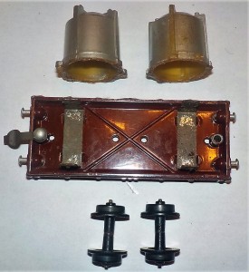

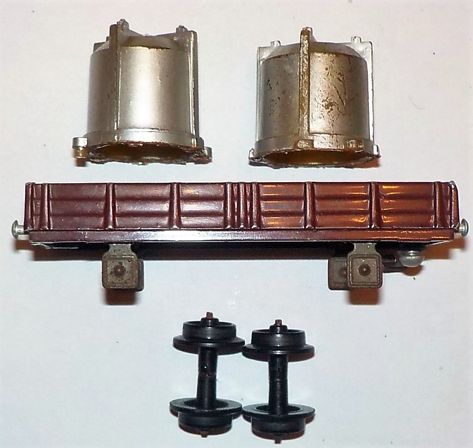

ECCOCI di nuovo qui , innanzitutto ringrazio pubblicamente l'amico Rosgio :yahoo: che mi ha contattato e gentilmente donato -2- il suo carro lima primordiale art.2003.
Naturalmente gli ho promesso che lo riporterò all'antico splendore, pertanto cominciamo Yellow_Flash_Colorz_PDT_02 !!
Ovviamente per facilitare il restauro del carro e anche per analizzarlo [lupe.gif] l'ho rapidamente e facilmente smontato in tutte le sue (poche )componenti (vedi foto sotto).
i 2 contenitori d'argento erano stati incollati al pianale (non so se da lima o da un precedente proprietario ) con un abbondante colata di colla (x) che però era ormai del tutto seccata perdendo la sua presa i 2 contenitori infatti non han opposto nessuna resistenza :lol: alla loro estrazione .
prima cosa da fare, con l'aiuto di un piccolo un taglierino ho raschiato per quanto possibile i residui grumosi di colla sia alla base delle 2 cisterne che sul pianale .

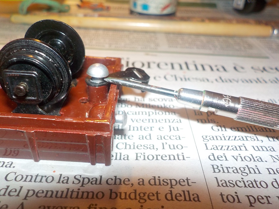

il misterioso gancio di foggia strana (che dopo confronterò con ganci lima a uncino standard) è stato rimosso anch'esso sfilando il tappo di alluminio che lo tratteneva al telaio del carro con l'aiuto di un cacciavitino basta inserire la punta del cacciavitino alla base del tappo e alzarlo pian piano operazione molto semplice .
in una foto sotto illustro come si fa a estrarre il tappo di alluminio dal telaio di questi carri (il tappo qui parzialmente estratto è evidenziato solo a titolo d'esempio generale e non appartiene al nostro carro )
con la punta di un piccolo cacciavitino si scalza dalla sua sede il perno di alluminio che assicura il fissaggio del gancio ad uncino al pianale

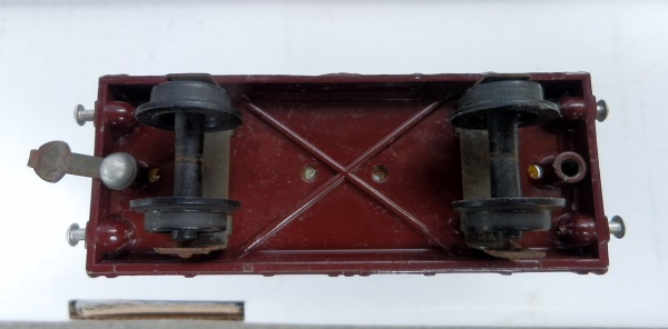

fondino del carro dell'amico Rosgio , si notino le ormai evanescenti tracce di cromatura dei portasale
nella foto sono evidenti le impronte circolari di sbavature grumose di colla usata per fissare i 2 contenitori d'argento
il carro art. 2003 Parzialmente smontato (manca ancora il gancio)

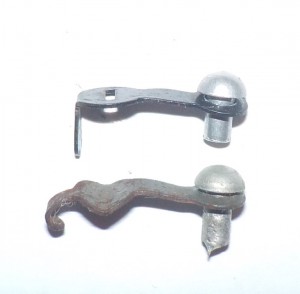

la foto evidenzia il confronto dimensionale tra lo strano gancio gancio del carro art.2003 (a destra) e un gancio lima ad uncino standard le dimensioni sono le stesse. i 2 contenitori d'argento andranno ridipinti
il gancio del carro dell'amico Rosgio (sotto) è effettivamente di lamierino più spesso di quello del normale gancio lima a uncino standard questo forse avvalora l'ipotesi che possa trattarsi di un primissimo tipo di aggancio. anche ipotizzando che sia un gancio difettoso (il che potrebbe spiegare la mancanza della feritoia centrale ) perché ha uno spessore diverso ? dovrebbe anche se difettoso avere comunque lo stesso spessore di lamierino del gancio standard. voi che ne pensate ?
