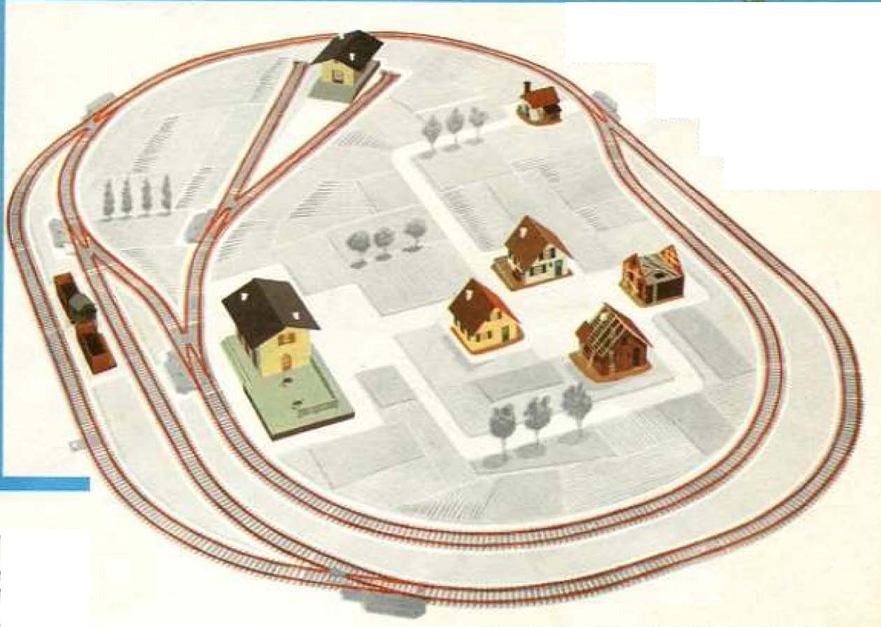

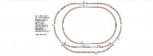

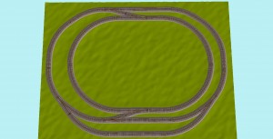

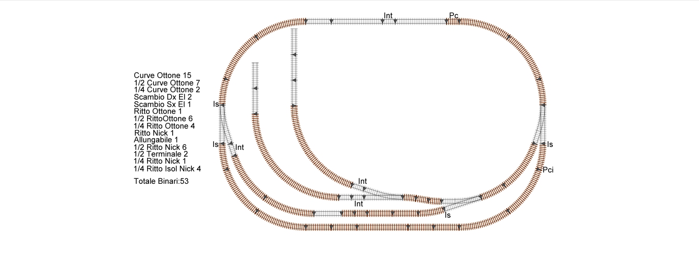

Messaggioda Apone60 » 24 set 2017, 1:16
Buonasera a Tutti,in attesa di rifarmi un vero plastico(quello che mi avevano fatto mio Padre e mio Zio nel lontano 1964,ho dovuto smontarlo anni fa quando mi sono trasferito da Milano a Como poichè era troppo grande per essere trasportato e temo che fino all'età della pensione non se ne farà nulla.....),ho rotto gli indugi ed ho deciso di costruire un micro plastico "portatile" per fare sgranchire i modelli senza dovere ogni volta montare un triste ovale su un tavolo......
Ho pensato di farne uno con armamento vintage e tra quelli a mia disposizione (Rivarossi,Fleischmann e Lima) ho deciso di "Sacrificare" parte dell'armamento Lima che è quello meno pregiato che più si presta ad esperimenti.
Ho scelto 3 proposte di Lima presenti nei vecchi cataloghi e le ho disegnate a video nelle versioni originali e successivamente con piccole modifiche per aumentarne l'operatività.
Naturalmente vanno considerati per quello che sono,micro tracciati "Giocherecci" senza nessuna pretesa di Vero Modellismo.
Non ho ancora deciso quale metterò in cantiere,Vi allego Immagini e saranno Graditi consigli,critiche,pareri,etc.
Saluti a Tutti Gianluca.
P.S. Non Fate caso alle sigle presenti nei disegni,sono solo abbozzi di sezionamenti per aumentare l'operatività che dovranno essere pensati con calma.
1°TRACCIATO PROGRESSIVE LIMA 1965
PROGRESSIVE 1965 ORIGINALE 144,40x102,70
PROGRESSIVE 1965 MODIFICATO 144,40x102,70
2°TRACCIATO PICCOLO IMPIANTO LIMA 1967
PICCOLO IMPIANTO 1967 ORIGINALE

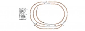

PICCOLO IMPIANTO 1967 ORIGINALE 141,00x91,50

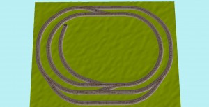

PICCOLO IMPIANTO 1967 MODIFICATO 141,00x91,50

Visto che ho fatto 30 faccio anche 31,Vi mostro i medesimi tracciati fatti con altra grafia.
Di Nuovo Saluti Gianluca.

Messaggioda Apone60 » 29 set 2017, 5:47
Grazie Oliviero per il suggerimento.
Sicuramente,quando realizzerò il plastico "Definitivo",lo farò "Modulare" anche se ho a disposizione un locale di circa 35 metri quadri;non penso di cambiare abitazione ma non si può mai dire..........ed inoltre con il "Modulare è possibile fare aggiunte come hai suggerito.
Per il micro plastico vintage (Pannello Cm 150 x 110) utilizzerò un telaio,con gambe pieghevoli,che ho recuperato in solaio;è veramente comodo e funzionale.
Ho anche deliberato il tracciato definitivo,è una piccola variazione delle Progressive Lima 1969.
Avrà 2 tracciati isolati e 2 alimentatori,ma con un bypass elettrico potrò gestire tutto il plastico con 1 alimentatore singolo.
Con i sezionamenti ed i semafori potranno essere presenti sul micro plastico un massimo di 5 mini convogli ( 2 passeggeri all'esterno,3 merci all'interno,anche se credo che 4 sia il numero ottimale) che,manovrando,saranno tutti "Intercambiabili" tra loro.
Come noterai,nella parte sinistra dell'immagine,ho sacrificato qualche Cm del tracciato interno perchè,nell'angolo alto del circuito esterno,vorrei inserire una graziosa galleria vintage della Noch che non ho mai usato.
Per il resto del paesaggio non ho ancora meditato ma,trattandosi di micro plastico vintage,cercherò di attingere il più possibile dal materiale a mia disposizione (Rivarossi,Lima,Kibri,Noch,Ferroplastik,Edilmec).
Se non ci saranno ripensamenti o imprevisti,i lavori inizieranno per il ponte di S.Ambrogio (7 Dicembre),che per noi Milanesi è l'inizio del periodo Natalizio (sono Comasco d'adozione da parecchi anni ma sono ancora molto legato alle tradizioni "Meneghine").
Saluti Gianluca.
VARIAZIONE PROGRESSIVE 1969 LIMA CM 144,40 x 99,25
