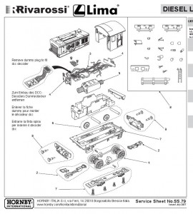

Intanto ecco che cosa è la HL2015: la V20 ex DRB.
Questo allegato è il suo service sheet:
HL2015ss.pdf
(286.49 KiB) Scaricato 158 volte
Senza dover scaricarlo, questa è la vista esplosa:

Messaggioda receiver » 11 nov 2016, 11:45
OK è proprio lui
il pezzo che dovrei riparare è quello sotto alla scritta " remove dummy plug to fit doc decoder "
solo che dall'esploso non si vedono i fili come devono essere collegati
mi servirebbe uno schema elettrico o una foto dello stampato

C'è anche scritto in italiano: Estrarre la finta spina per inserire il decoder.
Ma allora mi chiedo:
Sul tuo modello c'è la finta spina?
Oppure non c'era e qualcuno ha tagliato i fili?
Adesso non sai dove vanno i fili colorati sul circuito stampato, è così?
Intanto questa è la norma dell'interfaccia NEM 652
http://www.fimf.it/fimf_prec/images/nem/nem652.pdf
Quindi la falsa spina può essere quella a 8 pin. E infatti è quella illustrata nel service sheet.
Nel subforum Norme ho messo anche la NEM651 per l'interfaccia a 6-pin, nel caso fosse quest'altra.
Adesso sai dove vanno e vengono i fili.
