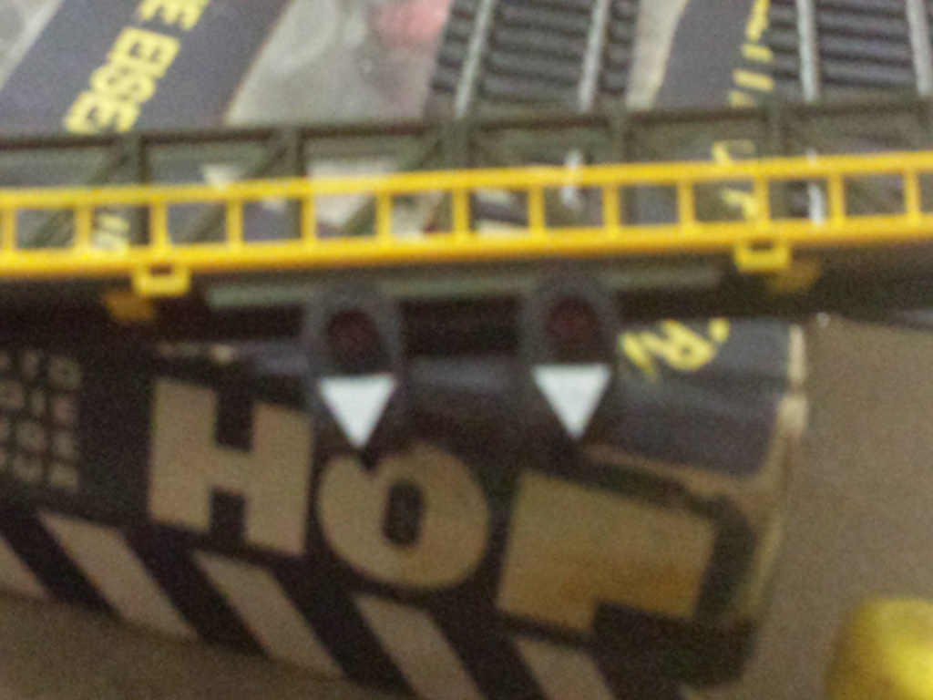

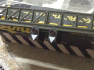

L'articolo è come questo
Si vedono i due semafori nel doppio portale ed il passaggio a livello

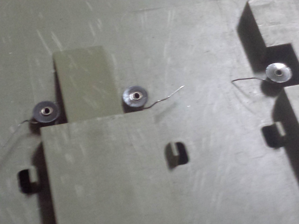

Ci sono tre contatti sui binari: due toccano le due rotaie di un Binario e il terzo è a contatto con una rotaia del secondo binario.
Quando dò corrente ai binari e si mette in moto la motrice i semafori si accendono.
Si spengono chiaramente quando non dò birra.
Vicino ad un traliccio c'è un morsetto per collegare un cavetto e accanto c'è un interruttore a leva.
Che funzione hanno questi ultimi due ?
Dove vanno collegati ?
Grazie a chi mi aiuta

I semafori sono 4, due per ogni binario (sia in andata che in ritorno . Chiaramente una luce illumina i due semafori contrapposti)
Le sbarre si abbassano con il peso del treno . Possono rimanere sempre abbassate tramite una levetta che gli impedisce di sollevarsi

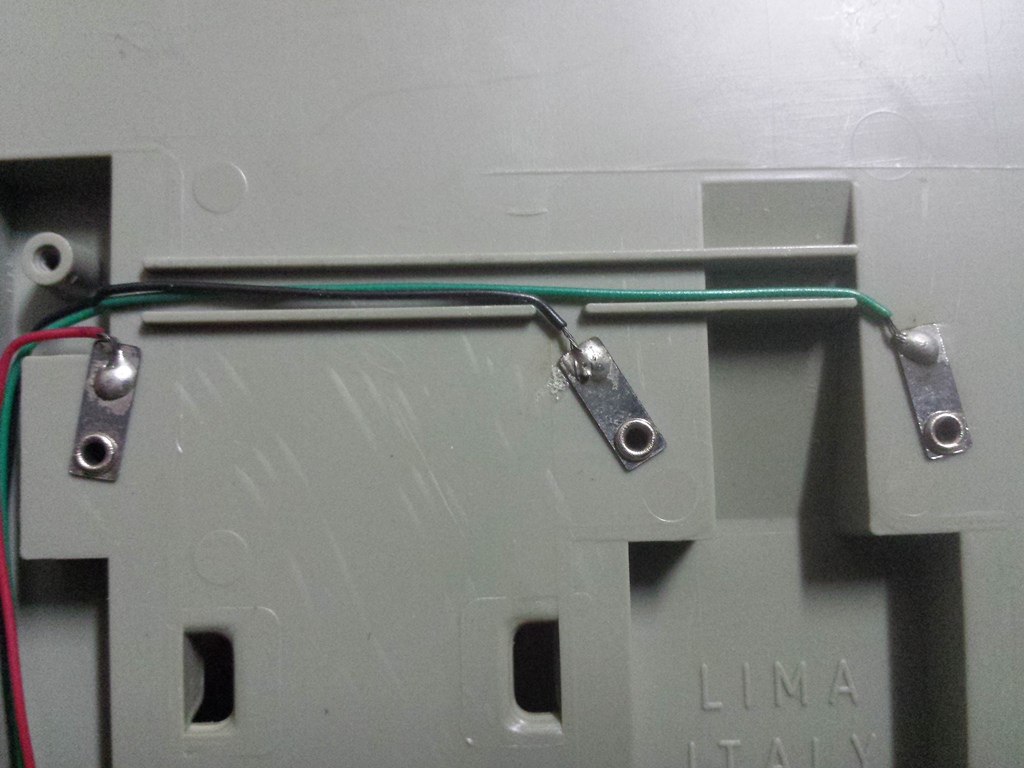

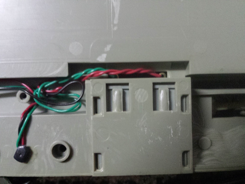

Ci sono i tre contatti su tre rotaie (si vedono i tre rivetti che supportano tre fili di acciaio armonico che fanno contatto con i tre binari)

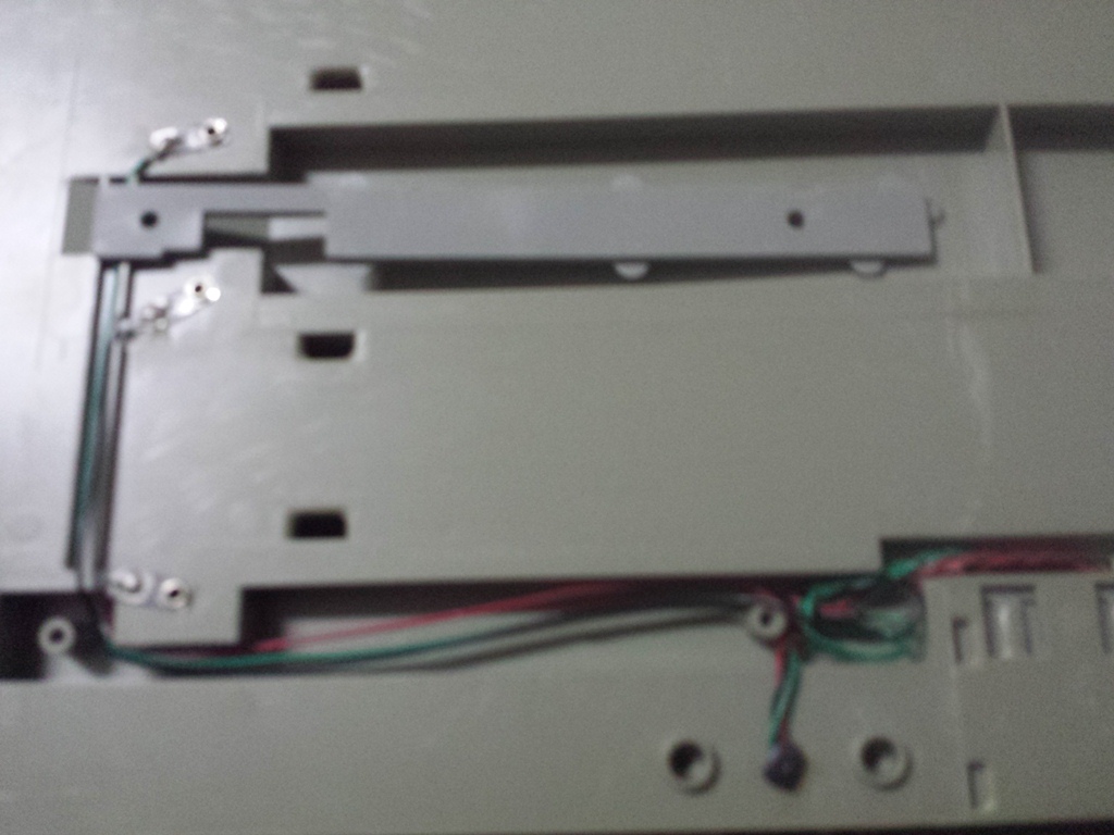

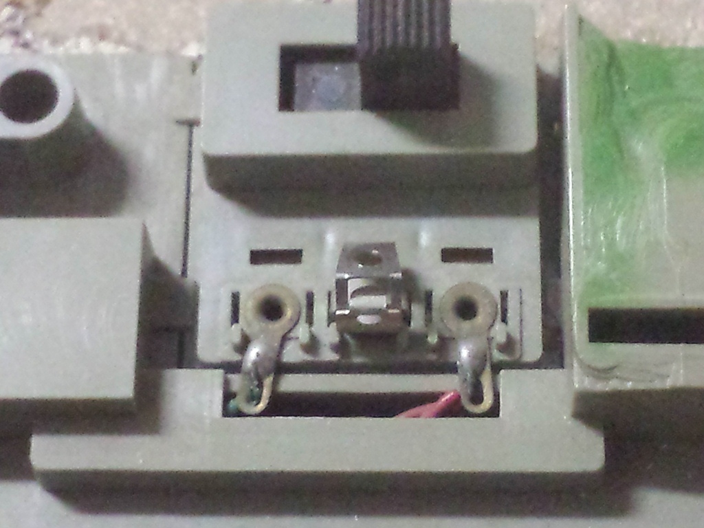

Dal tubicino rosso che scende dal traliccio scorrono un cavetto rosso,uno nero,uno verde
Sotto la piastra si vedono i tre collegamenti corrispondenti ai rivetti.Da qui partono tre fili (verde,nero,rosso) che vanno a confluire in un'asola con il coperchio avvitato
Svitando il coperchio si vedono i tre cavetti (rosso ,verde, nero) che si uniscono a quelli del tubicino e vanno verso il morsetto (Il morsetto è rivettato da due parti dove si intravedono saldati da una parte il rosso e dall'altra il verde) e l'interruttore però il resto è sigillato e non vedo dove va a giuntarsi il nero
Io ho provato con un filo volante a collegare il morsetto del semaforo doppio, alternativamente,a uno dei due morsetti della linea attivata che dà corrente.(i semafori sono accesi)
Ho quindi azionato l'interruttore e i semafori si sono spenti.
A questo punto quale è la funzione giusta per usare in modo realistico questo accessorio ?
Grazie

Ho fatto delle foto di quello che malamente ho spiegato ma al momento non riesco a postarle :cry:
tanone
Messaggi: 536
Re: Semaforo a doppio portale articolo 60 0025
Messaggioda tanone » 16 set 2016, 21:14
Ecco le fotografie Dario
Vedi un po tu come è la faccenda
Grazie
Gaetano

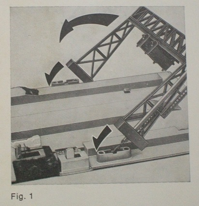

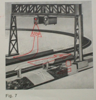

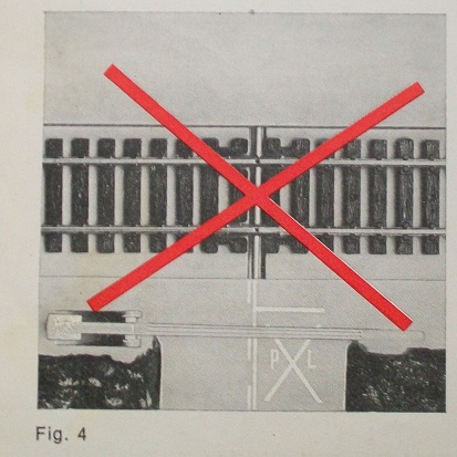

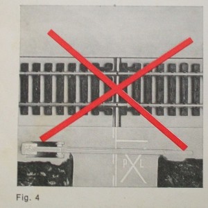

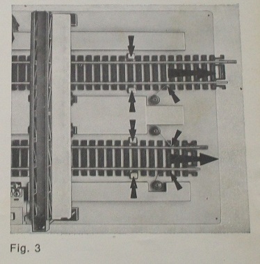

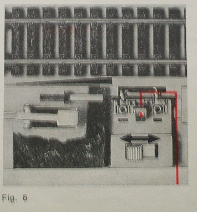

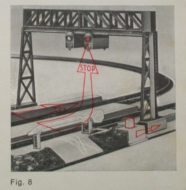

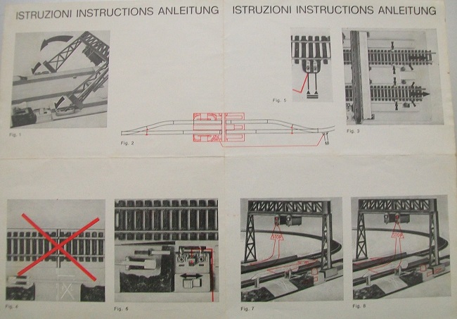

Ho trovato le istruzioni :yahoo:
Le posto così potranno essere forse utili a qualche altra persona
Gaetano
600025 ISTRUZIONI FIG-5.jpg (46.73 KiB) Osservato 3446 volte

Messaggioda Dario Romani » 17 set 2016, 14:58
Dalla Fig 2 si evince che è un sistema di incrocio/ sorpasso fra due treni.
Il Filo rosso alimenta solo uno dei due binari di stazionamento.
