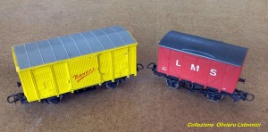

Ho recentemente acquistato un simpatico, piccolissimo carro Lima che non riesco a catalogare (anche per causa di Lima Tribute che si rifiuta di risorgere :evil: )

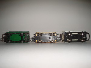

Confronto col carro delle banane (che è uno dei più piccoli carri chiusi Lima)

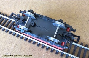

Vista del telaio:
Dalla forma degli agganci col "ricciolo" direi anni Sessanta... [lupe.gif]
Chi ne sa di più?

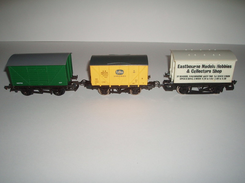

Riposto la foto del mio modello (le avevo postate in altro vecchio thread) confrontato con un analogo carro TRIANG verde e un carro bianco della Hornby railways entrambi in scala 00 come vedete ben si nota la piccolezza del bananino :lol: giallo .
A TUTTI -4- BERTO75
il carro giallo LIMA delle banane in centro è in perfetta scala H0 (COME IL MODELLO DI OLIVIERO) infatti ben si vede come risulta piccino rispetto agli altri 2 modelli in scala 00

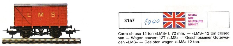

Buongiorno Oliviero,sono andato a vedere nel mio archivio codici ed immagini, il Tuo carro è l,art 3157 ed appare come novità nel catalogo Lima 1976,mentre quello di Berto 75 è il 3168 novità nel catalogo 1975.
Spero di essere stato utile,Saluti Gianluca.

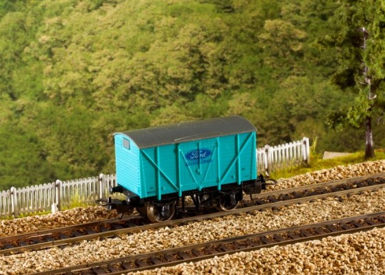

Quanti ricordi!! [wub.gif] Il mio era in livrea ford come da foto ,che acquistai a caso ( all'epoca andavo alla cieca (x) ) in scatola singola insieme ad una carrozza delle ferrovie del Sudafrica!!! :lol: -4-
