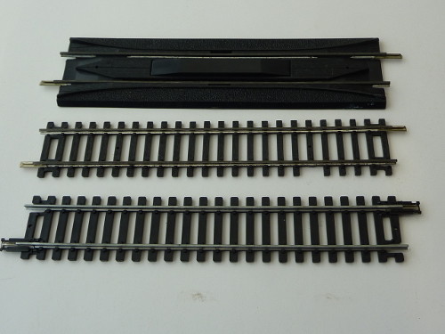

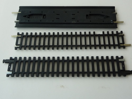

Ecco gli unici campioni di Series 6 che possiedo a confronto con equivalente Lima (made in Vicenza Italy):
Foto di rerailer

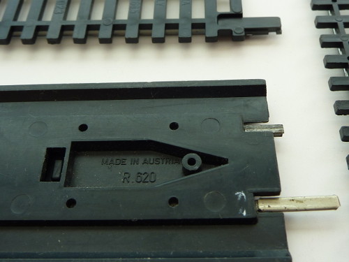

art. R620 del periodo made in Austria
