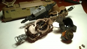

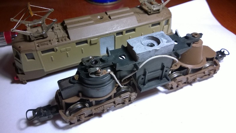

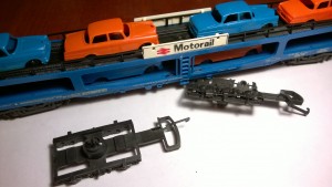

sabato scorso ho acquistato ad Happymodel il carro auto che vi posto in foto con tanto di scatola rossa ,art.9053W poichè ne avevo già uno identico e senza scatola.Ho scoperto che monta carrelli (che mi paiono Lima) con questi strani agganci.Io non li avevo mai visti, qualcuno ne sa qualcosa? Inoltre avevo acquistato tempo addietro l'e 424 che vedete ,a detta del venditore circa anni '60.Smontando il motore per pulirlo (che meraviglia i motori completamente smontabili...)mi sono accorto che monta un carboncino su un lato e una retina pulisci collettore sull'altro ,identica ai Rivarossi. Come può essere? E' forse stato rimaneggiato? Mi sfugge qualcosa....

Ciao, posso solo aggiungere che tempo fa ho comprato su ebay dei carri cisterna verdi a due assi (BP) della Lima dall'Inghilterra e anch'essi hanno i ganci identici al tuo (anche per me fu una novità assoluta, nelle foto al pc non ci feci caso!). L'inserzione riportava "Lima oo rouge". A questo punto verrebbe da pensare che la stessa Lima li avesse adottati per un mercato estero...

Riguardo il carro bisarca porta auto:
Tipico modello economico con ricoloritura approssimativa BR rifilato ai fermodellisti GB con tipici agganci Triang-Hornby. Vedi pf http://www.limabritishho.co.uk/LBHO-Wagons2.htm per descrizione.
Da memoria personale British Rail non usò mai bisarche per treni auto al seguito (marchio Motorail) per ragioni di sagoma, solo per auto nuove ma a piano più ribassato tra i carrelli di questo modello. Per MotoRail BR usava soprattutto carri pianali ricavati dalla dismissione precoce di carrozze Mark I http://www.limabritishho.co.uk/LBHO-Coaches.htm mettendo un tavolato di legno e guard-rail longitudinali alti circa15cm al vero sul telaio una volta rimossa la cassa più pianali ribaltabili alle estremità tra paia di carri. Così telaio e carrelli da velocità treno passeggeri e non merci. Magari elaborazione non difficile con dette carrozze (magari danneggiate) prodotte dalla Lima sia in HO eppoi OO
Magari il tuo data dopo il 1977 quando la Lima cominciò a fare cataloghi nazionali e non solo traduzioni o catalogo multilingue.
C'è stato lungo argomento ed in particolare vedi l'intervento da berto75 » domenica 23 novembre 2014, 0:46 su viewtopic.php?f=117&t=4449&start=50 su agganci !
Come sappiamo quei tizi di Margate rilevarono la concorrenza Lima scomoda che fece troppe sterline facili a produrre roba con arpioni di agganci sovrascala a 1:76 dopo il 1977 benché questo è in HO ma vedi il mio intervento riguardo circolabilità su plastico messaggio da FNM600 » martedì 9 dicembre 2014, 2:46 viewtopic.php?f=85&t=4616&p=33464&hilit=pocher+airfix#p33464 .
Riguardo il E 424:
è una versione antica prima dell'introduzione del motore G ad albero parallelo con gli assali più noto per modelli Lima.
Personalmente ebbi tale E.424 modello da bambino e riconosco la meccanica e pantografi. Il mio aveva gli agganci di metallo senza occhiello attaccati con ribattino a sporgenza del carrello quindi prima del tuo per il resto lo stesso. Ebbi tale modello usato da circa 1964 fino a rivenderlo poco dopo il mio cambio di marca per Rivarossi e detto modello era il meno peggiore della gamma Lima in confronto alle vaporiere di fantasia coeve tipo 1-4-0 con carrello Zara 2-3-0 :evil: come risultato di una Calimero d'un'amico che viaggiò sul mio plastico al mio 13° compleanno! http://www.rivarossi-memory.it/Riva_Loc ... _0-2-0.htm
Da esperienza: meccanica assai delicata. Attenzione a come si rimontano i 2 magneti perché poli uguali NN SS si respingono :oops: e poli opposti NS SN si attragono! :smile: e si rischia di avere mancanza di campo magnetico per fare funzionare il motore. Oggi io farei marchietti con puntini di vernice anche se non più collezionabile!
Il montaggio del rotore e del telaio di metallo porta assali motori è critico perché altrimenti il pignone del rotore non ingrana con la corona dentata con rischio di smangiature di denti di plastica. Anche le viti presto smangiano i filetti di plastica dopo pochi smontaggi. Attenzione al porta cuscinetto inferiore (bruno sul E.424 e nero sulla BB9200 SNCF) che è delicato. E' di Moplen e fortunatamente era relativamente resistente ad olio macchina da cucire.
Il perno alto purtroppo causa cabraggio del carrello con alto sforzo al gancio (treno pesante) soprattutto se il carrello motore è anteriore. Vedo che manca una vite a testa esagonale d'ottone. Prova ad usare quello del carrello folle perché il foro è per l'albero del rotore e usa una vite normale per il folle!
Quando scoprìi l'esistenza dei ricambi Lima pensavo di avere 2 motori che è facile qui ma meno con i telai successivi con motorizzazione G .
Ma semplicemente la vendetti preferendo RR (meno locomotive ma migliori)!
Per le spazzole non mi ricordo cosa erano le originali. L'importante è che il diametro sia circa quello della sede altrimenti le spazzole si posano inclinate. C'erano ricambi Lima all'epoca. La coppia carbone e reticella di rame è diffusa perché si riteneva che la spazzola di rete aiutava a pulire il collettore mentre il carbone era autolubrificante.
Mi sà dalla foto che ha bisogno di revisione come delicata pulitura del collettore con carta smeriglio finissima per esempio e pulitura delicata intagli che sono quivi 3.

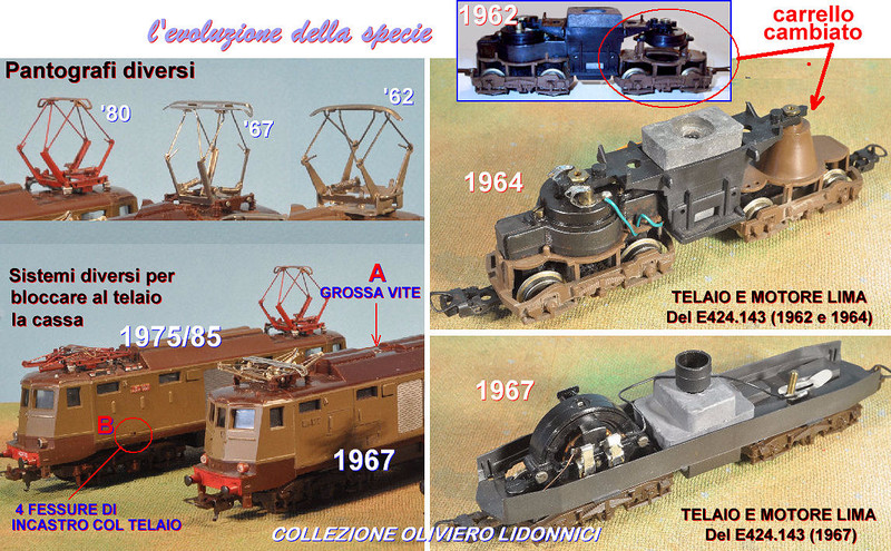

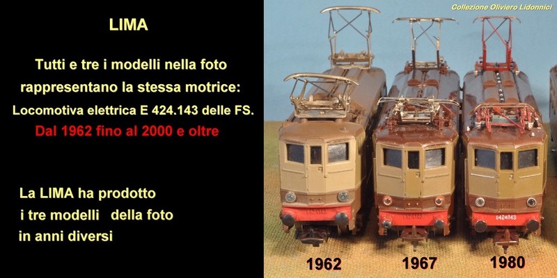

Con questi vostri (sempre interessanti) discorsi mi avete ricordato che stavo preparando delle tavole comparative sul 424 Lima che tempo fa (almeno 2 anni) pensavo di proporre sul sito di Lima Tribute (prima dell'abbandono (x) :cry: :? )
Anche se incomplete (forse superate) e da rivedere ve le mostro:
EVOLUZIONE DEL 424 LIMA dal 1962 al 1980
Poi ho lasciato perdere..... :-(
