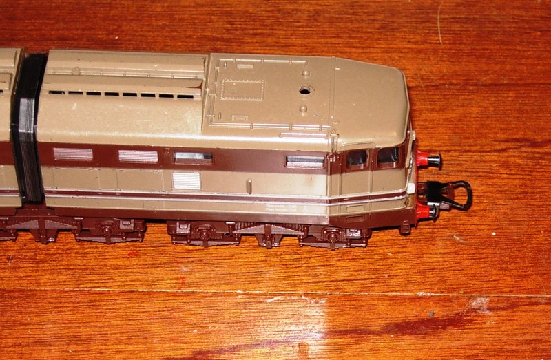

Messaggioda FastFranz » 5 lug 2013, 17:01
... parlo ovviamente (per me, per gli altri forse meno!!!) della E645. Mi sono procacciato due pantografi che NON sono quelli originali (perchè 30 EURO+SPESE P. (x) (x) (x) ) mentre questi li ho presi a Roma e sono - più o meno - gli altri suggeriti da Oliviero.
Orbene ... Ho smontato i vecchi (diciamo smontato, erano in una condizione che appena toccati con un pò di energia ... CRACK! Per fortuna NON ci sono stati danni collaterali). La situazione ora contempla la loco "decapitata" da una parte ed i pantografi con gli isolatori bianchi dall'altra. I quesiti:
(46) (46) (46)
1) Come si apre la loco (nel senso di togliere la carrozzeria dal telaio) oltre che con ... ... ... frullino e/o sega circolare? :evil:
2) I pantografi "disgregati" erano in posizione tramite un piccolo perno che in parte credo sia caduto nella loco (dentro si sente qualcosa che "tintinna") mentre quelli nuovi hanno una piccolissima vite (per la quale non ho il controdado e, che è peggio, non so dove reperirlo): che fare?
3) Sulla carrozzeria NON ci sono i fori per alloggiare gli isolatori. Essendo io un modellista - si fa per dire ... - con le "mani malate" mi pongo il problema di come forare la scocca in modo che alla fine il tutto risulti ... "dritto"?
io avrei pensato di:
A) Posizionate i pantografi (una volta risolto il "perno centrale" che ferma il pantografo) e realizzare - con uno spillo? - quattro inviti, smontare e realizzare i fori (ok il dremel, con punta minima?), se il pantografo (imperniato) è dritto ...
B) Tagliare il fermo - degli isolatori - che dovrebbe andare ad inserirsi nella carrozzeria e (di nuovo "risolto il perno centrale") incollarli in posizione - con il pantografo stesso a tenerli "in squadro" . anche se così facendo un eventuale, ulteriore, smontaggio ... (x) (x) (x)
La loco (dettaglio) senza pantografi ...
Grazie per i suggerimenti! ;-)

Smontarla è la cosa più facile.
Devi sfilare tutti e 4 i respingenti; sotto il carrello centrale, verso il soffietto, ci sono due viti con testa a spacco. Ruotando il carrello di circa 45 gradì verso l'esterno, risci a infilare il cacciavite e a svitarle facilmente.
Per i pantografi, la tua idea è buona. I pantografi non hanno nessun controdado, la vite si fissa direttamente nella base e fa lei stessa da perno.
Probabilmente dovrai mettere uno spessore ma credo sia sufficiente una rondella o qualocosa del genere.
Mi raccomando tienici aggiornati!
Fulvio

Non tagliare gli isolatori! segui il metodo che hai pensato con qualche accortezza.
Avvita momentaneamente il pantografo alla cassa, senza isolatori e per ora senza spessori, in modo che le asole porta-isolatori siano quasi attaccate all'imperiale (=tetto della loco) Controlla attentamente dall'alto il parallelismo del telaio del pantografo con il tetto della loco. Poi con un chiodino appuntito oppure con la punta di una matita (morbida 2B o 3B) segna la posizione esatta dei quattro fori.
Se come dici, non sei molto esperto NON USARE IL TRAPANO ELETTRICO! procurati un trapanino a mano oppure se col tuo trapano è possibile, stacca il mandrino, montaci la punta e con pazienza e delicatezza fai il foro a mano. Scegli la punta più piccola possibile per il foro che poi allargherai alla giusta misura.
Usa il Dremel solo se hai un variatore che lo fa girare lentissimamente e sei sicuro di quello che stai facendo (13)
PS: è probabile che prima di iniziare il lavoro tu debba tagliare i due pernetti di plastica che sporgono dall'imperiale e che servivano per allineare i vecchi pantografi-giocattolo.

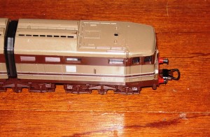

Seconda "dritta": dalla foto (forse mi sbaglio!) sembra che il foro presente per la vite, sia più largo del necessario. Attenzione: se la vite nuova fosse alquanto più sottile del foro, potresti rischiare di montare il pantografo non perfettamente centrato! In questo caso, se i pernetti non ti impediscono di montare il pantografo nuovo, lasciali come riferimenti e li eliminerai dopo fatti i fori.
Buon Lavoro da Oliviero :D

Messaggioda FastFranz » 5 lug 2013, 19:39
@Fulvio Felicioli:
1) proverò a smontare ma mi sembra che i respingenti siano bloccati (me lo lascia pensare il fatto che uno, che forse si vede in foto, sia più lingo degli altri), comunque proverò e vi faro sapere.
2) il punto è che la vite (del foro) ci casca, quasi, dentro. Insomma devo trovare come bloccarla ma immagino che con la semicassa in mano ragionare sia più facile. Mi preoccipa solo la dimensione irrisoria delle viti (trovare i controdadi NON sarà semplice)
@Olivero:
Sono un pò preoccupato (la loco sta discretamente e non vorrei fare ... "massacri"). Le punte credo siano quell giuste (la più piccola DOVREBBE essere 1mm) diverso è il problema del trapano: NON ho un trapanino a mano e (se ben ricordo) il mio dremel parte da 2000 g/m, crdo siano troppi: proverò però a verificare se il mandrino "lavora" anche a mano ...
Vi farò sapere. DENGHIU!!!
Re: Bene (si fa per dire) ora i pantografi vanno montati …
Messaggioda Oliviero Lidonnici » 5 lug 2013, 19:44
Mentre scrivevi la risposta ho aggiunto altre note al mio messaggio; ti prego di leggerle.
Se hai un buon trapano avvitatore che permette le punte da 1mm.... quelli sono lentissimi.
Secondo: per il dremel si trovano punte anche da un terzo di mm!
OLI
